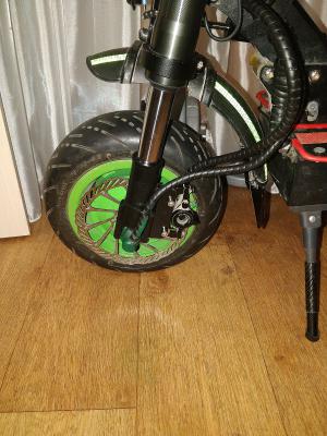

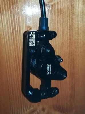

Help. Приобрел такую раму, собираю потихоньку. Пришли тормоза и они не подходят на перед.
У рамы крепление справа, а у меня тормоз для слева от колеса. Начал искать тормозные системы и все для левой стороны, как же найти для правой? То есть шлангом вниз он подходит, но так длины шланга не хватает и перегиб соответственно.

А, что с передними тормозами? Не могу нигде найти на правую сторону, не хочется переваривать.
dion72
я так сделал,уголок стальной 25х15х80 в пере просверлил два отверстия и нарезал резьбу,притянул двумя винтами м6 на фиксатор резьбы, делов на пол часа.
