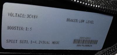

Доброго времени суток! Накатал на своём электровеле >1000км, но ездил в основном по асфальту. И вот выяснилось, что по песчаным дорогам проходимость просто ужасная. Товарищ с передним редукторником MXUS 500Вт шпарит по песку как по асфальту, а мой задний редукторник Bafang 500Вт зарывается и не тянет. Помогите, пожалуйста, разобраться, в чём проблема. Мотор Bafang RM G040.500.DC, 48Н/м. Питание 48В, батарея 20,8А*ч. Контроллер по заверению продавца на 22А, но нём не указан ток и производитель (см. вложение). Дисплей 861-A, в настройках отключено ограничение скорости, ток ограничен 20А, больше не ставится. Покрышки Kenda Kross Plus, износа не видно. Пробовал и родные китайские с грязевым протектором. Такое ощущение, что где-то срабатывает ограничение вращающего момента.

Цитироватьакое ощущение, что где-то срабатывает ограничение вращающего момента.
какой нафиг момент...на низких оборотах?
Он и не должен тянуть...иначе сгорит..быстро.
Хотите (бодро)  ездить по песку, переходите на передний привод.
И покрышку надо ставить самую широкую, от 2,5". Тракторная резина особо не нужна, ей только тяжелей будет загребать...сыпучий песок.  ;-)
dimasys
У меня в любом песке едет Bafang 500  c 12 витковыми обмотками и контроллер infineon 312 с током 25 ампер с задним колесом, да и там есть защита , если колесо блокируется то контроллер сразу отключает двигатель.
