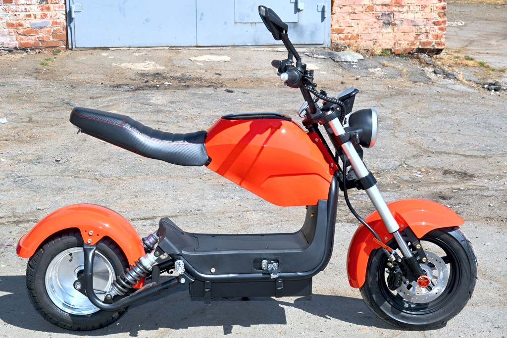

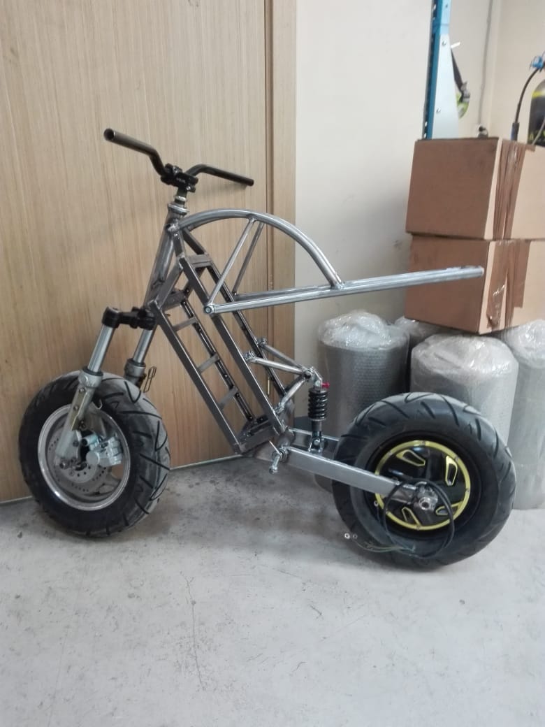

Был самокат "Омакс" , поначалу нравилось на нем ездить, На работу с работы. Но потом понял что хочется большего. Решил построить свой самокат. Дальше больше. Самокат перерос в скутер. Мини скутер. Задача была поместить его в пассажирский лифт, (грузового у нас нет). Было приобретено мотор колесо 1500Вт 48В. Диаметр по ободу 10", вилка от какого-то скутера, переднее колесо и пошла работа.
Несколько раз переделывался маятник, пока не нашел оптимальный вариант.
Затем батарейный отсек.
Батарейный отсек тоже переделывался, так как и все остальное, Это мой первый проект, поэтому набиваю шишки, приобретаю опыт  :facepalm:
Начало что-то вырисовываться, сделал пробный вариант седла.
Батарею делал из элементов 18650  2.5А  17S8P Решил увеличить напряжение за счет увеличения напряжения на батарее. Получилось 71.5В на полном заряде и 20А.
Попутно была сделана контактная сварка для аккумуляторов. Когда было все спаяно и установлено, Взял две пластиковые бутылки по 5л. и вырезал середину , сколько можно ровную часть. Затем надел на аккумуляторы с одной стороны и нагрел термофеном. Затем с другой стороны, получился неплохой корпус без люфтов.
Затем склеил из стекловолокна заднее крыло, переднее оставил от скутера. Все шлифовалось, грунтовка, покраска.
После подгонок и покраски.
Идея дизайна была подсмотрена у Алена из Алабамы, фото его электро байка есть на просторах интернета. Получился очень мягкий и резвый мини питбайк, За что и получил название  "конек горбунок"
spb-e
Неплохо
Какой вес?
какая максималка?
9II-I82-78-78
russus
Он еще на стадии испытаний. Вес примерно 50кг. Основная масса это моторколесо и аккумулятор. Скорость 50-55км/ч. Нужно будет замерить. Но все кто пробовал ездить, говорят , что больше не нужно. Я еще на контроллере не задействовал кнопку переключения скоростей. Для Европы 25км/ч. Стандарт и прирост+10% (спорт режим). Одно плохо, с непривычки если резко дернуть ручку газа-стантит.

Про пивную кегу не знаю, что было под рукой, то и использовал.  А размер от края до края по колесам 1200мм
MadX
А не слишком махонький амортизатор задний для такого рычага?
russus
Амортизатор хорошо работает, жосткости маловато, пружина 850. Нужно поджать, а в целом вполне норм . на мои 96кг :pardon:
Добавлено 08 Июль 2019 в 18:18
Сейчас делаю первые заезды , на работу-с работы. Доволен как слон ! Амортизаторы работают на ура !  :dance:

Цитата: russus от 07 Июль 2019 в 15:16Решил построить свой самокат.
Прошу не обижаться :-) , но можно укрепить раму дополнительными связями , ящик может не выдержать -зажмёт батку , сиденье тоже может погнуться . :bw:    :pardon:
spb-e
зачем?
сверху же арка  :bw: :bn:
9II-I82-78-78
slav
Цитата: spb-e от 11 Июль 2019 в 16:16
зачем?
Вот и дополнил арку связями - принцип треугольников основа силовых расчётов .  :exactly:
russus
Спасибо что не оставили без внимания мой проект. Я рад вашим советам, так как опыта у меня мало. Из практики скажу, что просил протестировать "конька" своего товарища с весом 140 кг. "конек" выдержал. Мой вес 90 кг. Я уверенно себя чувствую, намеков на прогиб нет. Батарейный отсек внутри дополнительно скреплен  перемычками . Внешние накладки тоже металлические, тонкие конечно 1 мм, но тоже придают жесткость.
Как уже говорил в начале, я позаимствовал дизайн у Алена из Алабамы. Про его байк есть статья. Мне понравилось, Собрал с учетом своих потребностей. Единственное не знаю как правильно я подобрал компоненты. В батарее использовал элементы 18650 2.5А, 17S 8P получилось 20А 71В. Проехал 45км , на вольтметре встроенном в ручку, показывал 55 В, Но ехал уверенно, Поставил на зарядку. Моторколесо 1500Вт. Наверное мощное для такой крохи, если сильно "газануть" на старте, то улетает без ездока (стантит)
russus
Правильнее было бы сделать задний маятник длинее, Чтобы пятая точка была как можно ближе к центру. Но у меня лимит по габаритам(пассажирский лифт). Стартую потихоньку и все хорошо, Поставил ручку с половинчатым газом, то есть сама ручка газа у основания,а вторая половина просто ручка, так гораздо удобнее.
