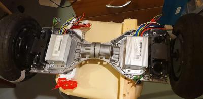

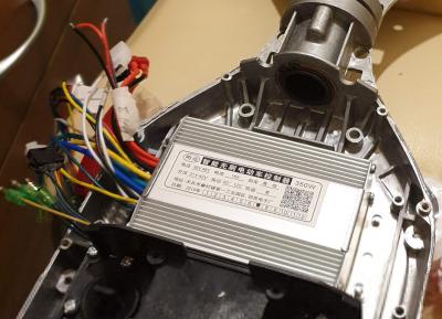

понял я, что с родной платы много мощности не получить (да и сгорела она пламенем), рещил заказать по контроллеру на каждое колесо. цена каждого 800р с доставкой.
взял такие:
https://ru.aliexpress.com/item/32981988630.html?spm=a2g0s.9042311.0.0.274233ed8FFmg1
работаю хорошо с датчиками холла и без. но с датчиками, на маленькой скорости, тяга лучше, т.к. он понимает какую обмотку подключать.
минусы:
нет электро тормоза и нет заднего хода (
но это не беда, сделаю на реле перекидыванием обмоток, правда не пробовал еще, там еще и датчики холла...
тормоз тоже делается легко.
Теперь это все дело надо подключить к ардуино, чтобы через нее управлять скоростью моторов, тормозами, реверсом и т.д.

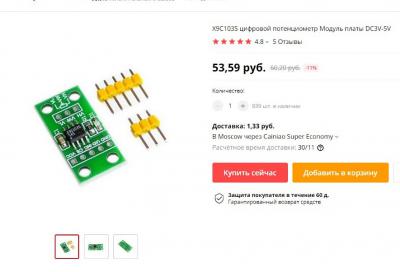

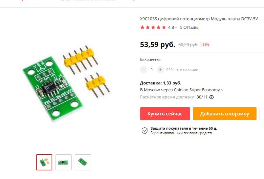

Решение такое, использую цифровой переменный резистор X9C103S :
Тем самым, удалось управлять контроллерами моторов, через ардуино. Работает все плавно, без рывков, прекрасно!
Осталось только написать правильный софт.  :-)

Цитата: fedy от 16 Сен. 2019 в 19:44Решение такое, использую цифровой переменный резистор X9C103S :
Вряд ли подойдёт для оперативного управления. Сопротивление меняется пошагово вверх или вниз. Такие микросхемы встречаются в звуковых усилителях. С помощью двух клавиш + и - меняется плавно громкость.
А как быть здесь? Допустим джойстик передатчика в среднее положении. Откуда может процессор знать, в каком положении находится ползунок микросхемы X9C103S?. Ведь обратной связи нет.
Почему ШИМ не подошёл? Ведь простыми RC элементами можно преобразовать
ШИМ в постоянное напряжение.

Вряд ли подойдёт...  Откуда может процессор знать, в каком положении находится ползунок микросхемы X9C103S?. Ведь обратной связи нет.
Софтом сделаю, позже дам решение. И обратную связь тоже сделаю через аналоговый вход.
Этот момент тоже узнал когда резисторы уже получил, так же видел норм резисторы с  норм управлением, например AD5171.  В него вроде можно загружать любое значение. (но это не точно, только ща нашел. )
