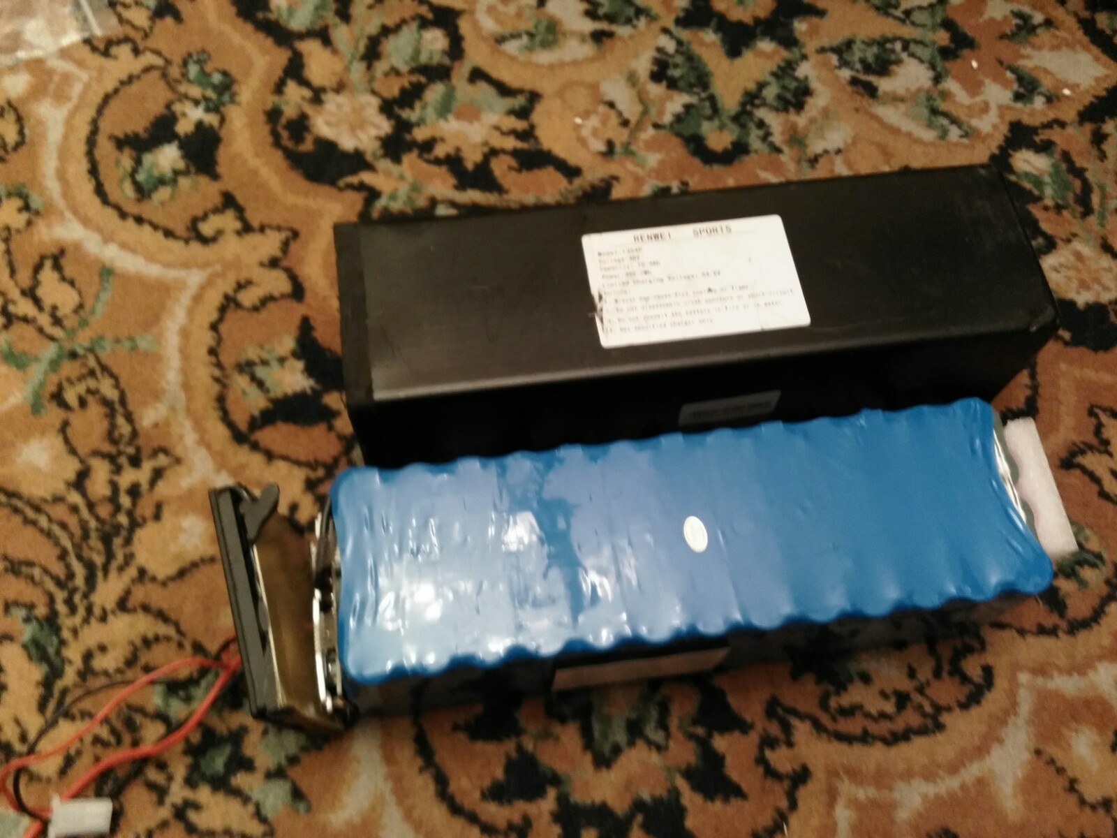

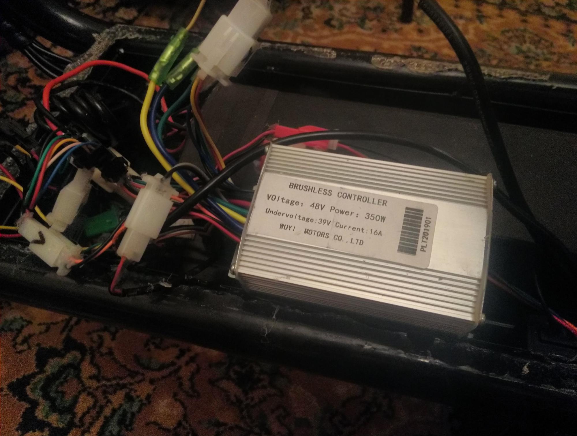

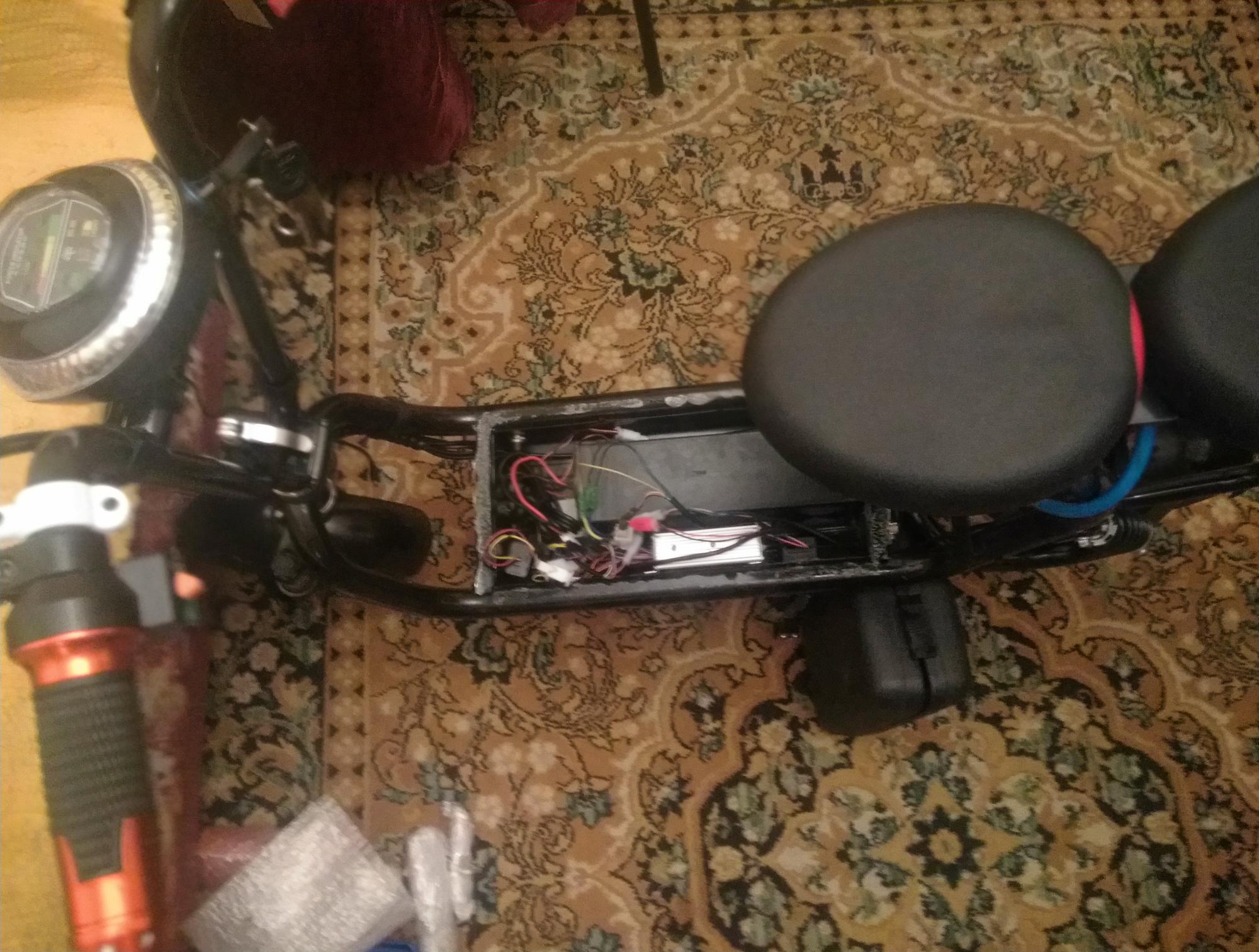

Электроскутер Subor Bee 4, 48В, 1x500W, батарея 13p4 10.4 mAh.

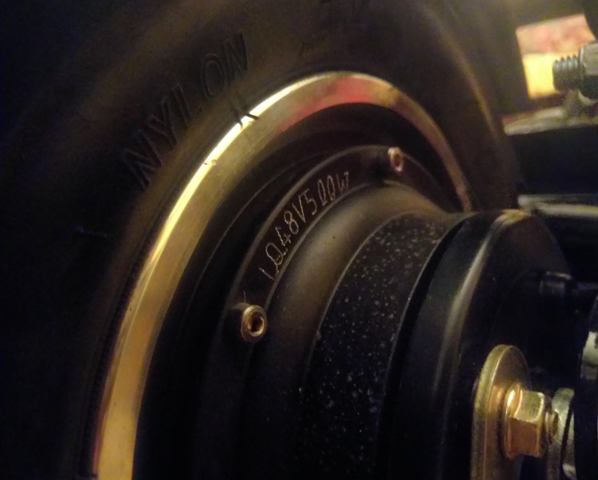

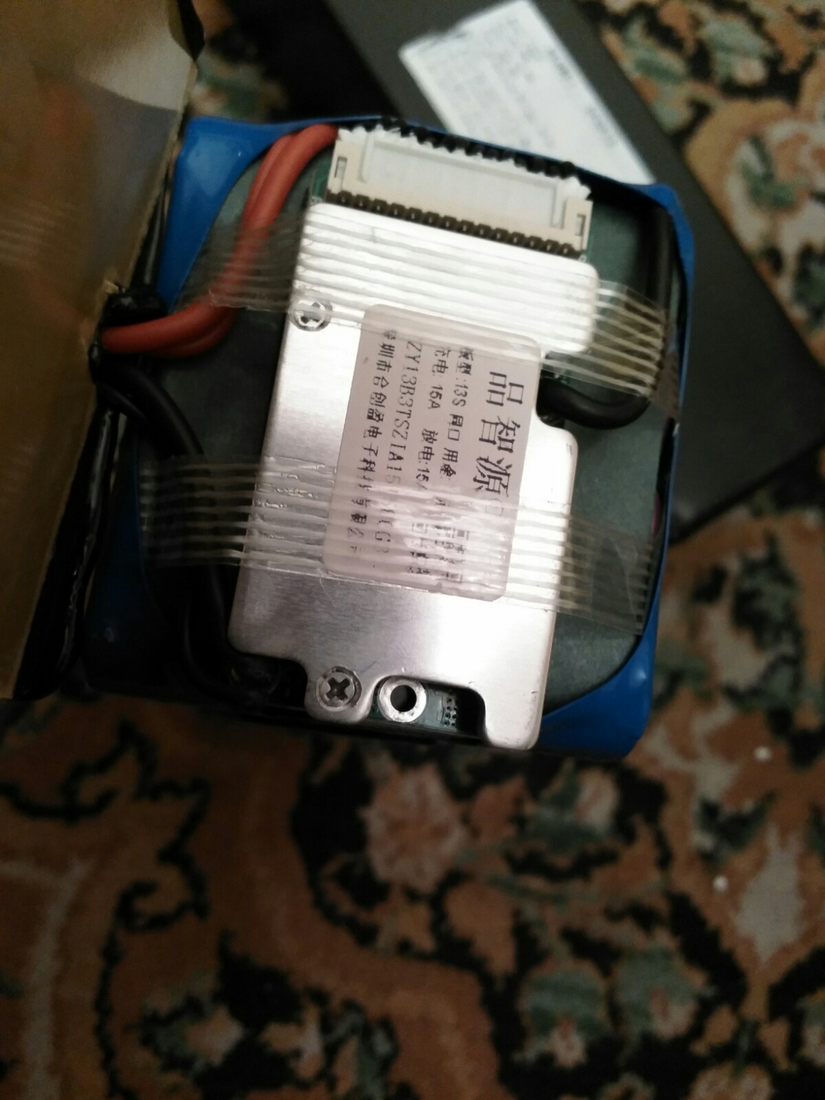

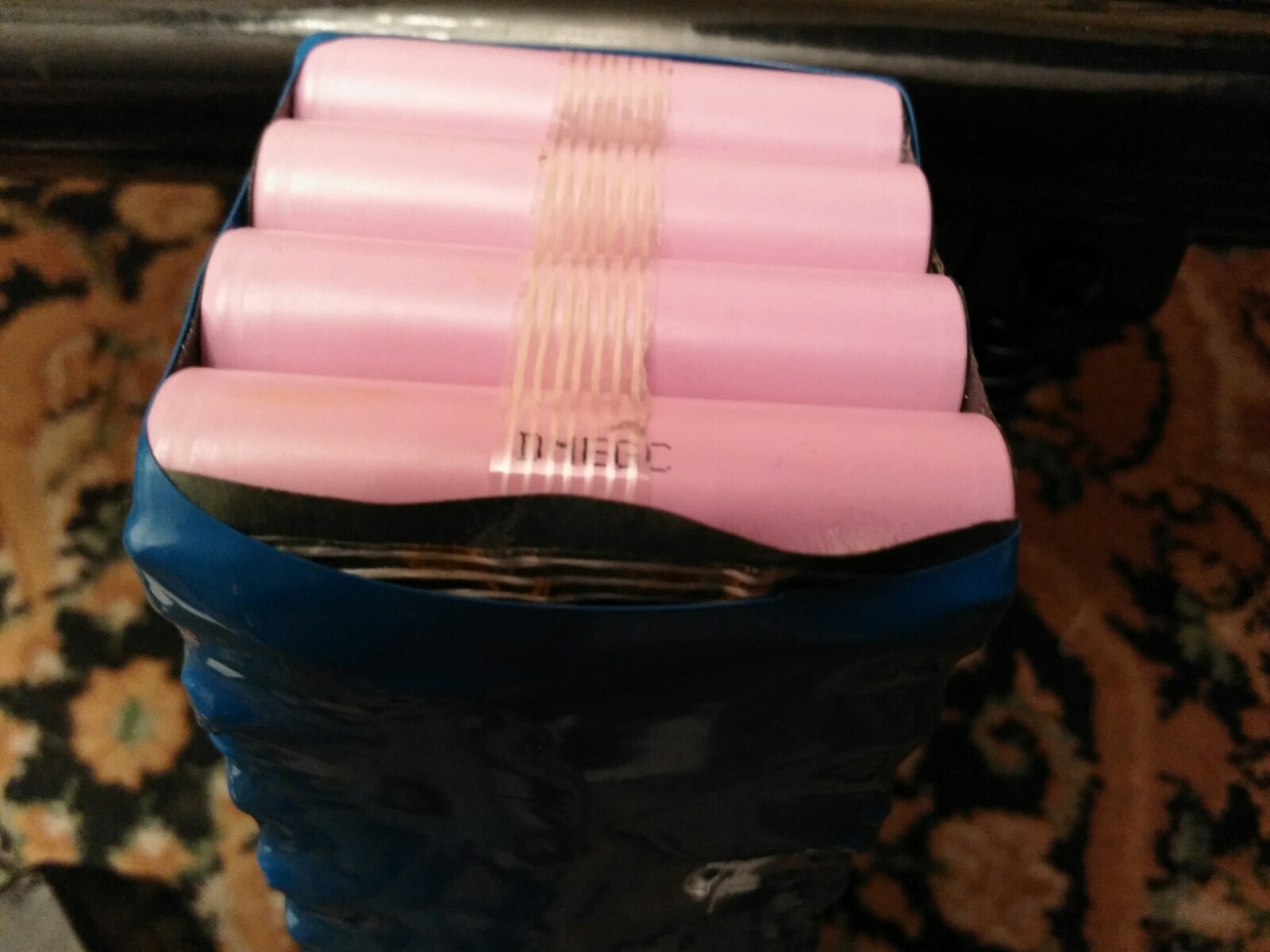

Вроде симпатичный. Не супертяжелый, килограмм 20, в подьезд заношу спокойно. Но есть нюансы.. Когда залез ему внутрь - корпус батареи оказался открыт. Но это, может, продавец - он меня предупредил, что батарею поставит не родную, из комплекта скутера, но зато бОльшей, и к тому же реальной емкости. Посмотрел на ней маркировку - 13S4P - впринципе вайнот? 4 в параллель по 2500 - такие банки вполне реальны. Но вот далее.. На мотор-колесе маркировка LQ48V500W. LQ -low quality? И еще как-то криво надпись, и как будто прочерчено чем-то типа проволоки, а не штамп. Ну а контроллер промаркирован - на 350W! А полез вообще все посмотреть - ну потому что очень он мне задумчивым показался, Куга у меня еще, на 36В - так она просто рвет, а этот какой-то задумчивый, а в горочку - так вообще еле вьезжает. Это из-за нехватки мощности контроллера, верно? Или он вообще должен сгореть, по идее, когда МК из него свои 500W станет тянуть? В общем, чего-то есть у меня ощущение, что наедалово это какое-то.. Как думаете?

ЦитироватьLQ -low quality?
lq- это название фабрики, где было произведено мк.
ЦитироватьНа этот раз я не сдался просто так, и стал шевелить сгусток проводов внутри деки. И о чудо! после того, как изменилось положение проводов, входивших в контроллер - скутер наконец нормально заработал!
шевеление проводов для запуска самоката это как то не очень вариант. где-то нет контакта. я бы сдал на ремонт, если нравится самокат, если не нравится, то купил бы что-либо другое.
Slider
Я бы на таком не рискнул поехать, ладно если неконтакт, а если коротыш? Будете бегать потом над костерком и потом фиг чего из останков докажите:

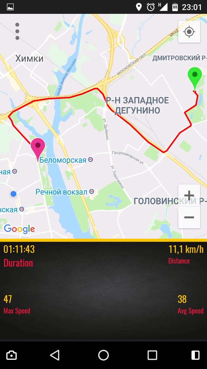

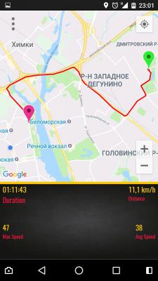

Скриншот геотрекера моей поездки на Суборе из Тушино через МКАД и СВХ в район Дегунино
Ехал я, разумеется, не час, а минут 20-25, скорее всего, трекер проработал у меня ещё какое-то время, когда я уже прибыл на место.
