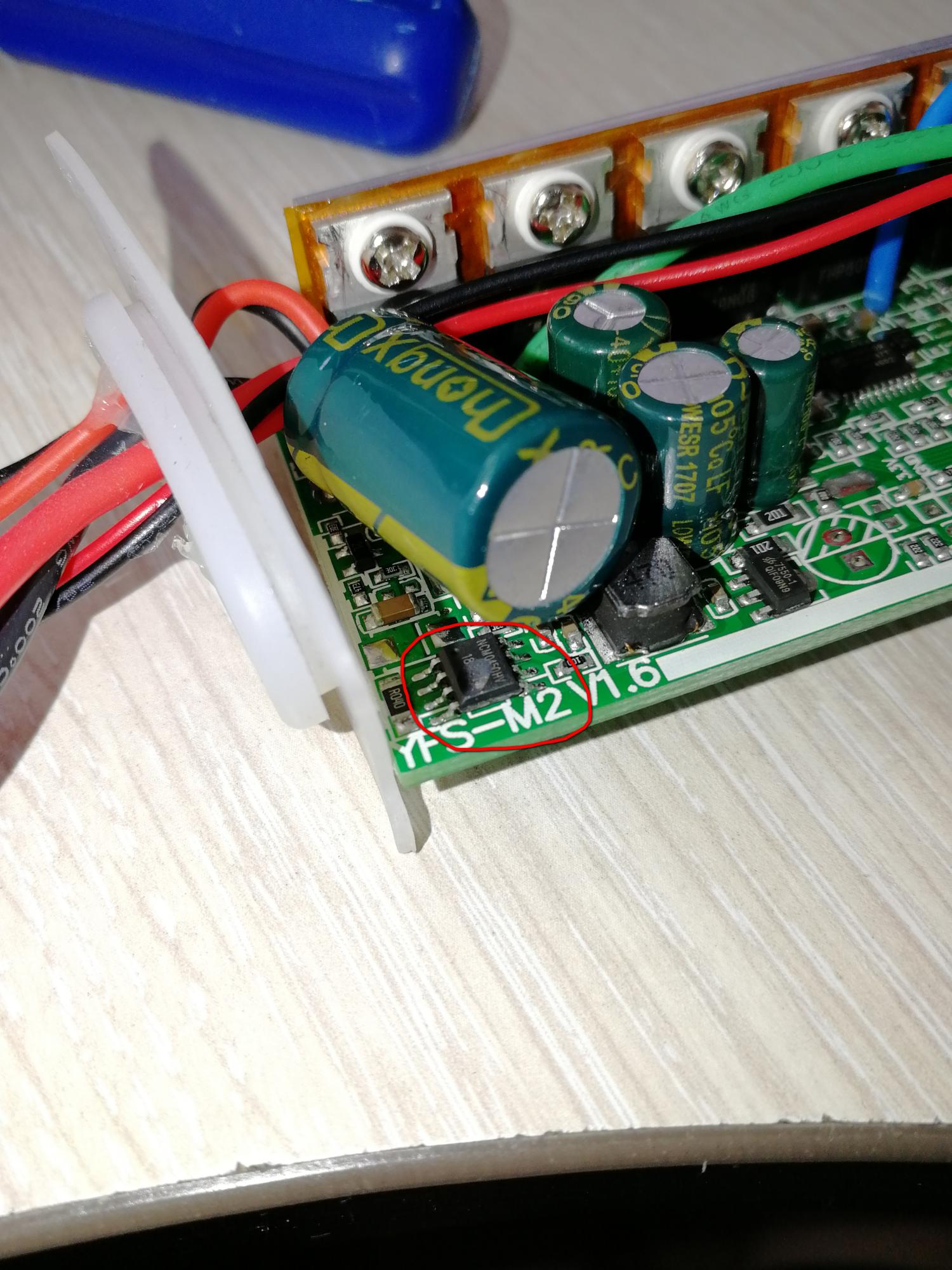

Всем, здравствуйте.
У меня самокат Kugoo S3, после зарядки поехали с детьми кататься, проехали немного и он отключился. Я разобрал контроллер и обнаружил отколотый кусок на преобразователе NCM0450HV.
Подскажите, где (в каком интернет-магазине) купить данный преобразователь NCM0450HV (или аналог), может я не умею искать, но нахожу только характеристики. В других темах на этом форуме находил про этот преобразователь, но тоже только его схему и характеристики.
Может кто подскажет как правильно искать аналоги?
Или проще заменить контроллер на новый, если проще, то на какой, на Алиэкспрэсс немного другие контроллеры (разъемы не совпадают), на самом контроллере никакой информации не написано.
И если можно подскажите почему он перегорает, не хватает охлаждения или другая причина, как это можно улучшить или доработать?
Я сам в электронике не сильно разбираюсь, а город у нас маленький и спросить не у кого, поэтому решил написать на этом форуме.

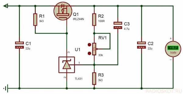

В общем подал 15В с ЛБП, напряжение питания на плате управления появилось, но реакции на кнопку включения так и нет, на самой кнопке и клеммах RX-TX почему-то 38-39В. До этого собрал понижающий модуль на IRLZ44N и TL431 (входное ~50В, выход - регулируется), также без результата.

А у меня получилось ...  ;-) просто поставил маленькую, дополнительную платку с похожим DC-DC преобразователем, помощнее (благо сейчас продаются везде и на любое напряжение (регулируется)) Вход с 1 и 6 контакта  NCM0450HV (1- 42В плюс, 6 - земля) А выход припаял на плюс конденсатора на 25В, что стоит после  катушки (где уже должно быть 15В при включении)... и все теперь работает.
На видео тестирование с аналогичным преобразователем ( то что под руку попалось). А так - есть очень маленькие платки, которые поместятся в родной корпус контроллера. Самокат запускался и с 6- ю вольтами на выходе. Здесь, напряжение  поставил пока почти 12В.
Кто ещё не понял, куда припаивать DC-DC преобразователь на фото :
1. От выводов микросхемы 1 и 6 вход 40V -> на плату доп. преобразователя.
2. К катушке (серая коробочка с цифрами 470 ) -> выход с доп. платы 15V.

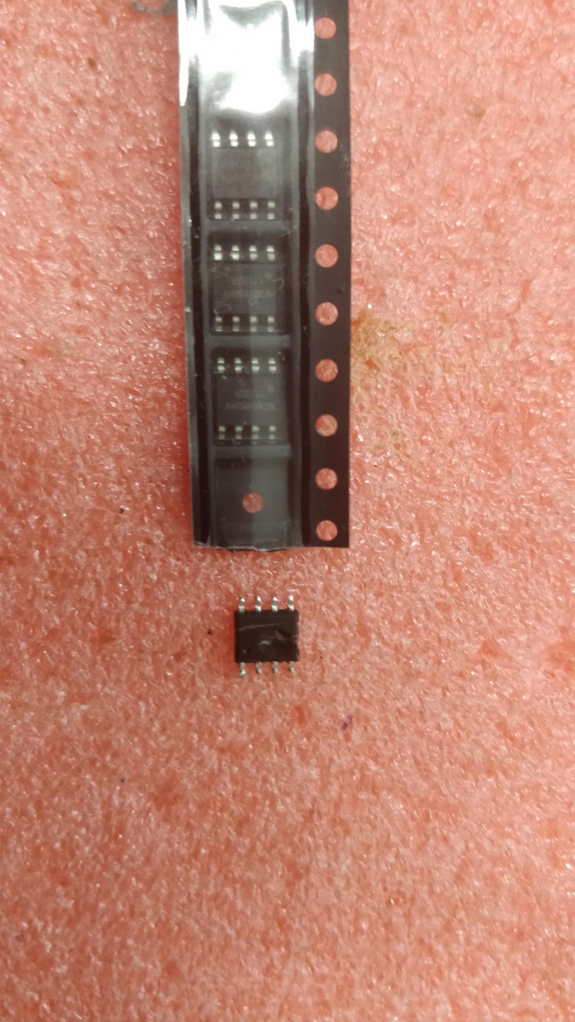

Заказывал вот тут: https://www.yoycart.com/Product/545144514158/ Пришли через месяц. Сайт сомнительный. Микросхемы (10 штук) пока не проверял. В процессе.

Andy_ry
Микросхему поменял, всё заработало!
