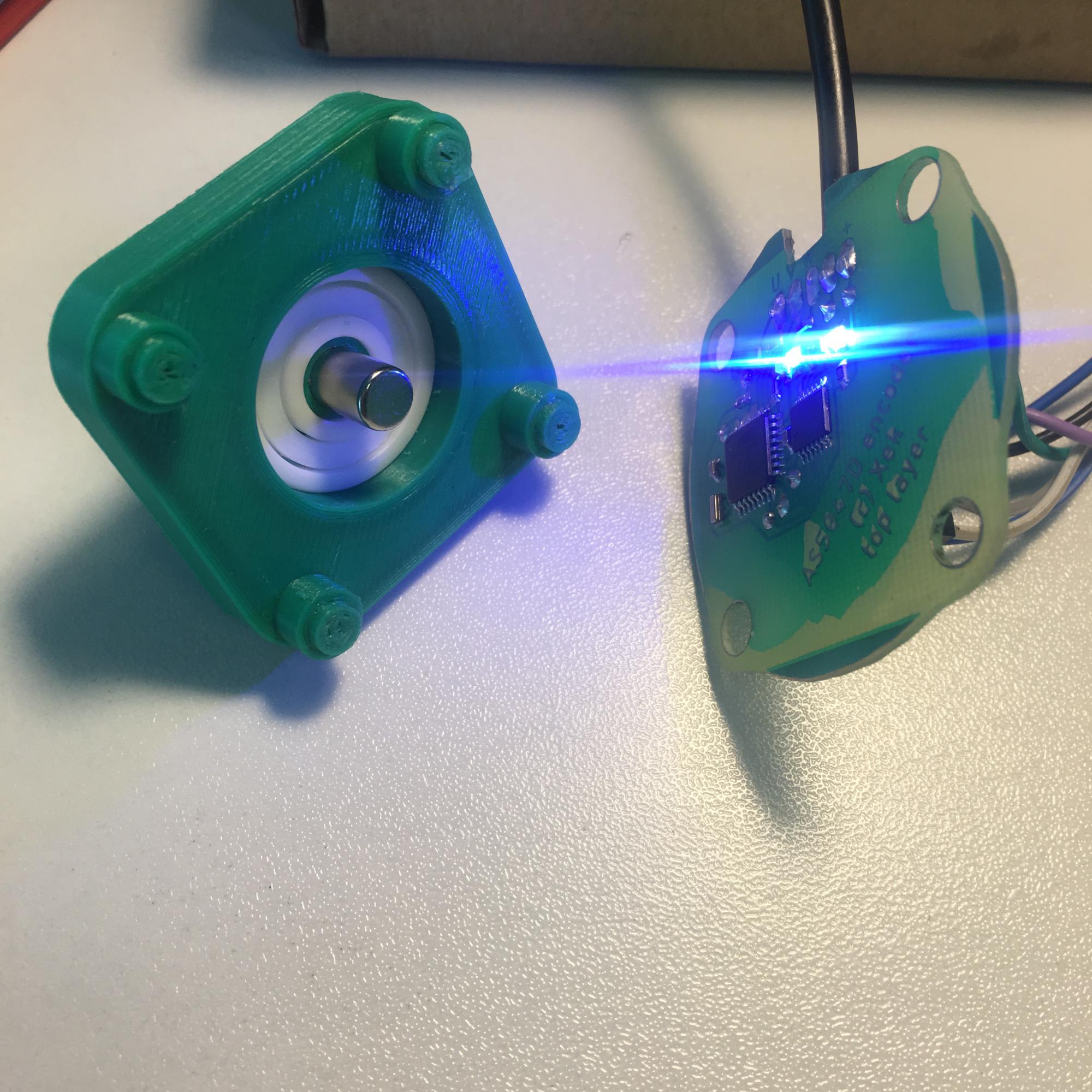

Если у вас мотор-колесо дальше можно не читать.
Если у вас перегреваются датчики Холла, или ловят индуктивные наводки, вот решение альтернативное командному ротору.
Вот чужое видео немного проясняющее тему.

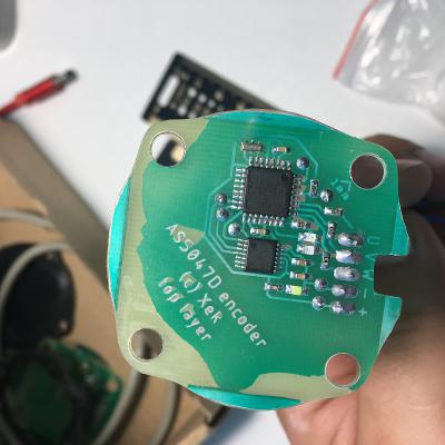

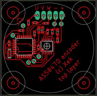

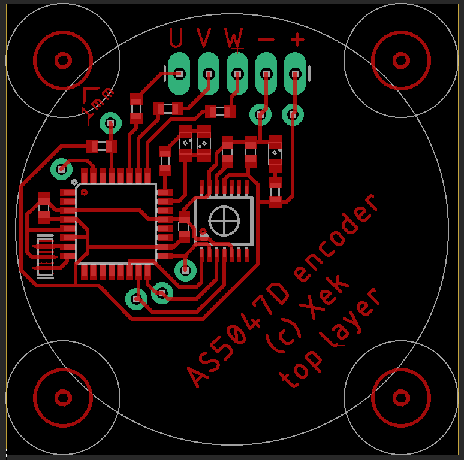

Я сделал свою версию платы со своей ЦОС, соотвественно можно эмулировать многополюсные моторы.
https://github.com/ryba-xek/rotary-encoder
Пока это альфа-версия, стабильной работы я не добился.
Учтите, для работы этого датчика нужны редкие магниты с диаметральной намагниченностью. Я использую такой
Собираю мега-кастом
xek
С Ядреным контроллером пока так и не поехало. Детект проходит, все гладко, но под нагрузкой не едет. Продолжаю копаться.
Собираю мега-кастом
xek
Добиться адекватной работы почему-то не удалось, проект, в общем, заброшен. Я нашел как починить основную багу, и этот костыль стал не нужным.
