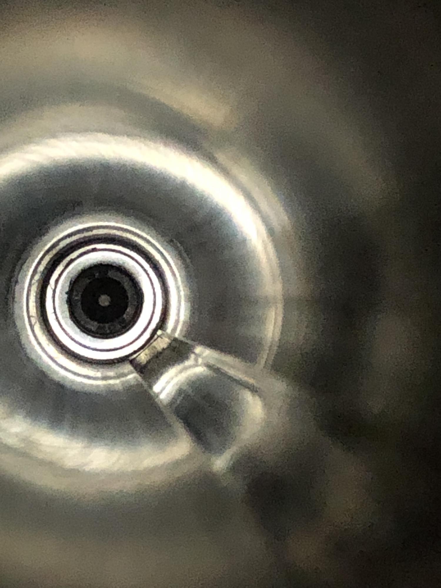

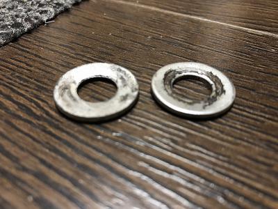

Всем приятного передвижения! Моему приобретению почти полмесяца. Всё как у всех, возит, заряжается.. и снова возит и возит. Комп откалибровал. Скорость показывает с минимальной погрешностью от GPS. Максимальная скорость по прямой с весом в 90кг - 43,5км/ч .запаса хода хватило на 36 км при езде не задумываясь о остатке батарейки и периодически радуясь набранной скорости)))  С весом 110кг - 40.3 км/ч.

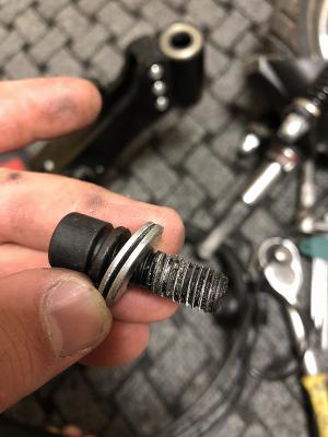

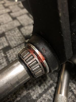

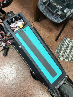

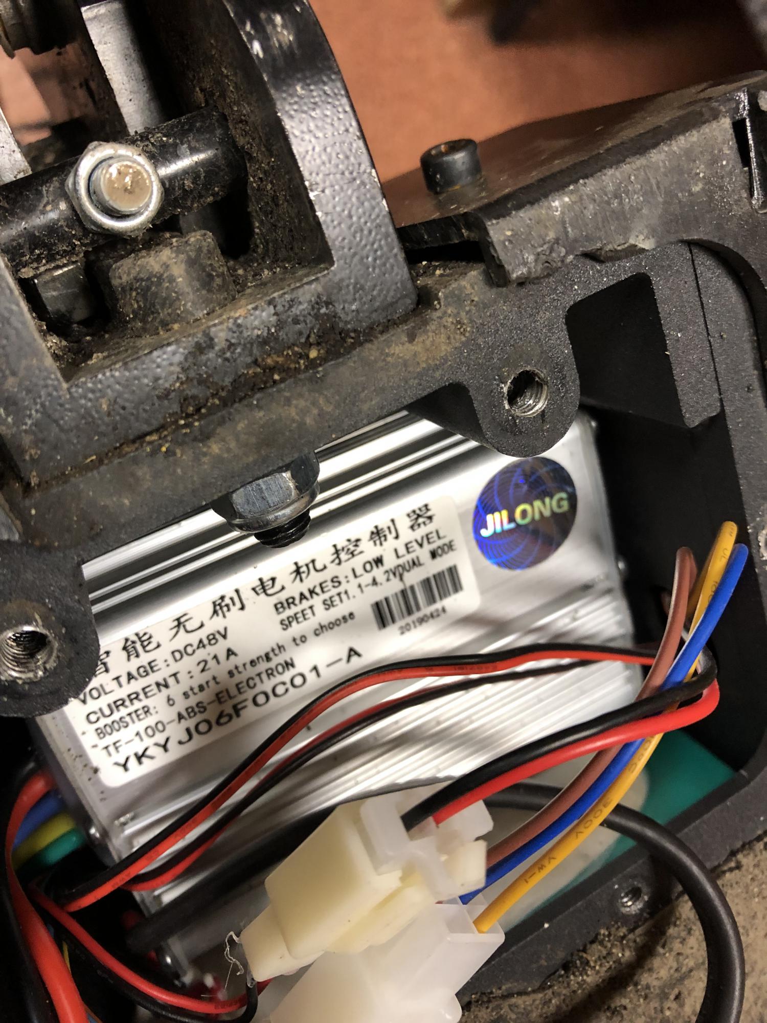

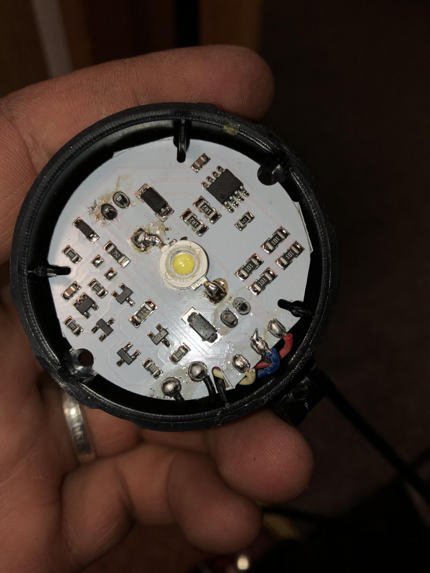

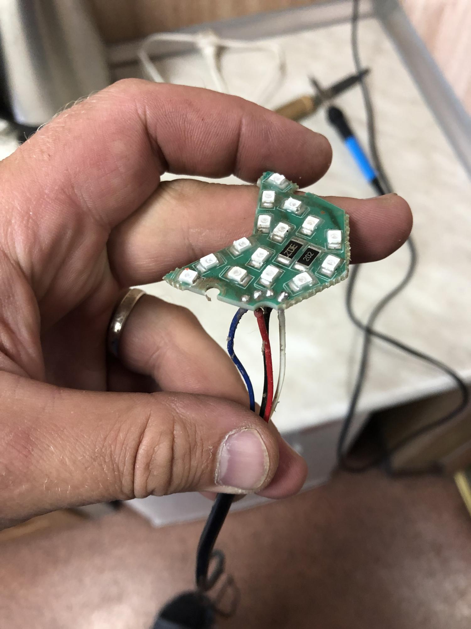

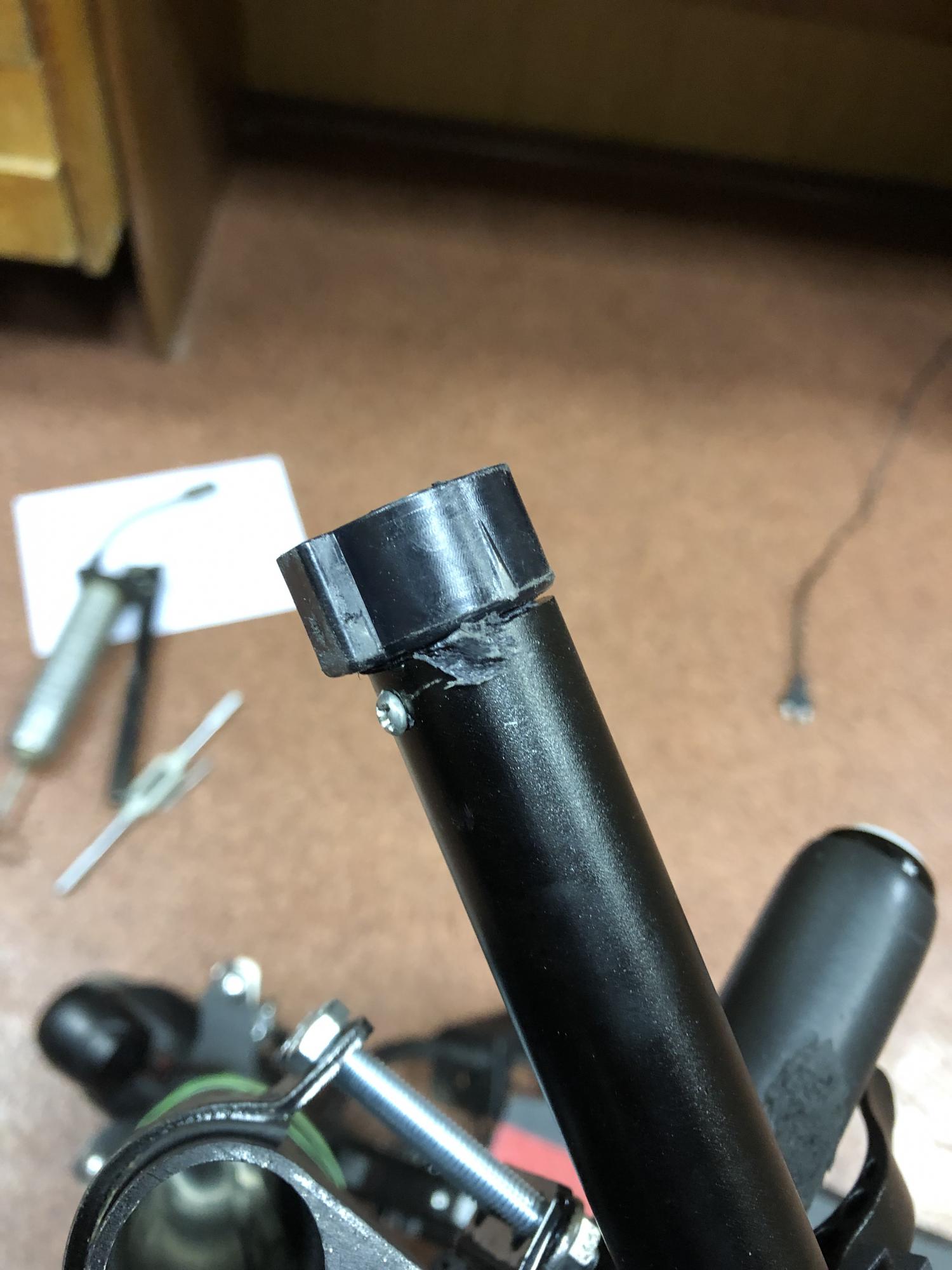

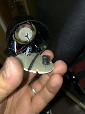

При небольшой разборке и протяжке выяснилось немного интересного. Будто китайцы почитывают форумы. Фотки приложу. Резьба в отверстиях деки в основном отсутствует, хотя многие болтики тоже её потеряли. Фара. Светодиод можно поменять. Светить будет ярче... но так же ни о чём.

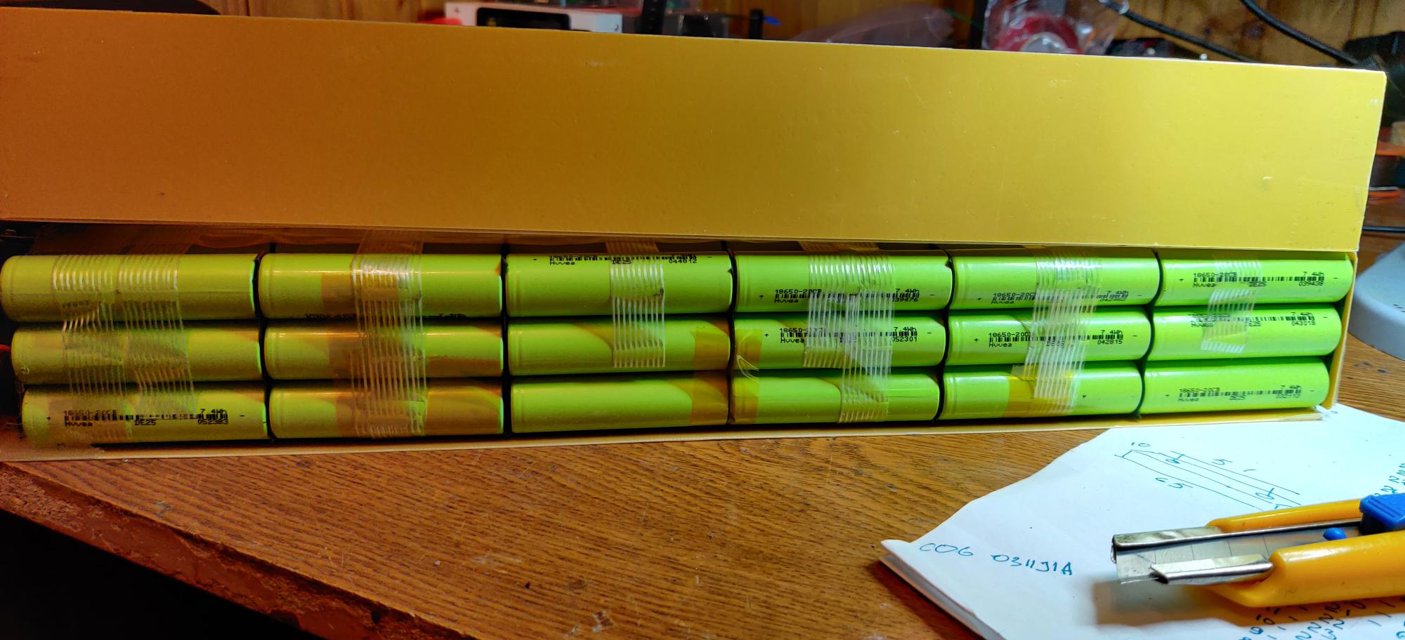

А может кто нибудь подскажет физические размеры батареи на 17 Ач - длину,ширину и высоту! - хочу поменять ключи на полноценный BMS - и нужно заказать термоусадку для сборрки батареи после вскрытия!???? Заранее благодарю! :wow:

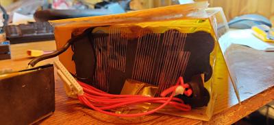

Цитата: роверс от 27 Дек. 2019 в 12:02А может кто нибудь подскажет физические размеры батареи на 17 Ач - длину,ширину и высоту! - хочу поменять ключи на полноценный BMS - и нужно заказать термоусадку для сборрки батареи после вскрытия!???? Заранее благодарю!
Во всю деку размером, по длине 420мм, вес больше 5кг, места под бмс очень мало, и надо думать что приобретать.
Фото чуть выше приложено.  O_O
Термоусадку можно сохранить свою, скотч стрейч ,еще не кто не отменял, липкую ленту для сантехники и вентиляции, то же.

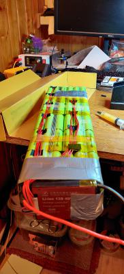

Батарейка уже с правильной бмс, 104 элемента. Высадить в ноль не получилось ни разу. Бмс чуть больше габарита батарейки, крышка закрылась с зазором мм3-4, но протянулась болтами, под кровельным герметиком все отлично. Гоняю с ноября 2019года, очень доволен. Максималка с моими 92-95кг примерно 41км/ч, с месяц привыкал трогаться, рвал из под себя прилично. Потом обуздал. Если сделать проставки, хоть из металла, хоть напечатаные на 3д принтере, подертвовав клиринсом примерно 1см, можно батку будет расположить стоя из правильных банок, а не 1700мА, тогда на межгород гонять на нем  :kidding:

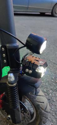

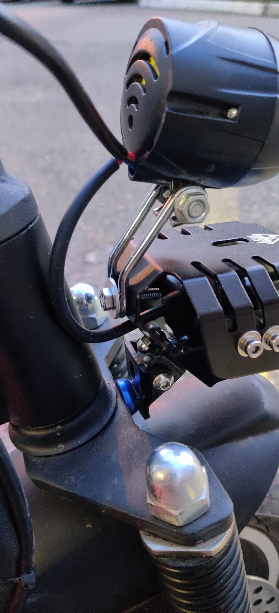

Влепил в штатное место и проводку такую фару
https://a.aliexpress.ru/_eNqqb6 стоковую фару прикрепил к этой, сзади есть винт для крепежа лепестков радиатора, ставится шайба  стоковым крепежом крепится к новой фаре. Свет огонь! Сделаю фотки как нибудь.

Фара, ссылка выше

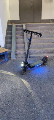

А чочо с диодкой, почему на одной фотке в цвет а на второй разные цвета горят? Пеереколхожена, задержка камеры или китайцы жилы попутали?

подарок от китайцев, новогодняя ёлка ;-(
Лень пока с лентой возится. Контроллеры лент распаяны на самой ленте 2шт, потому она рандомно мигают стороны, не синхронно.

Чочо, реально китайцы два отжалели?  Прикольно. У мня на максе один, и дальше тупо распаралелили.
