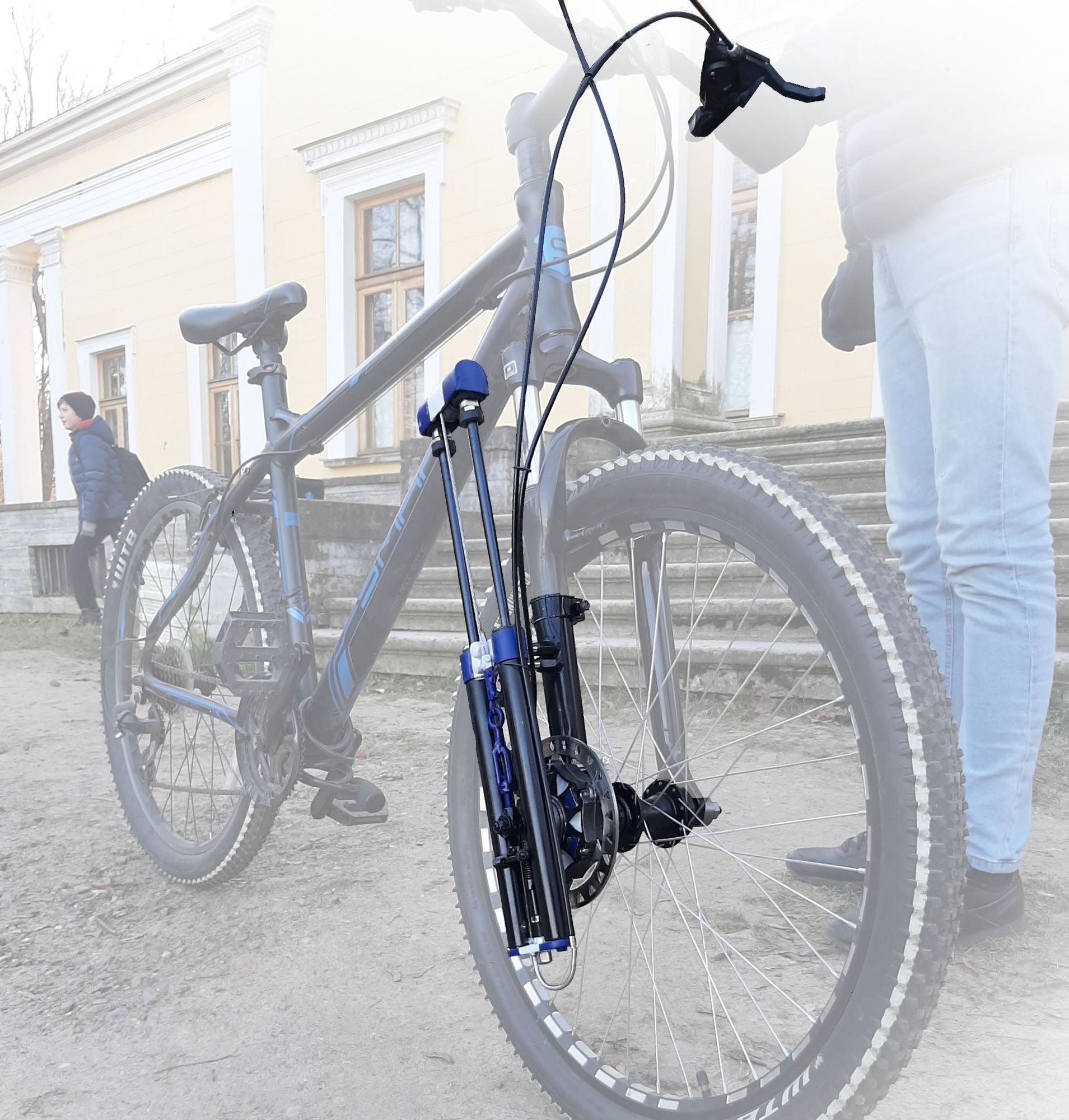

Есть способ запасти энергию торможения и использовать при разгоне или заезде на горку. Это позволит не увеличивать источник энергии или мощность электродвигателя (особенно в городских условиях)

Видно же, что накапливает газовая пружина
Вальтер
Прототип на фото запатентован и одинаково хорошо работает на любом электротранспорте, в данном случае на простом велосипеде. КПД составляет +- 70%

Проблема в энергоёмкости. Как абсолютной, так и удельной. И в сложности конструкции - куча тросиков со шкивочками... :-\

Для тех, кто не в теме - как это работает? По фото я ничего не понял.

[user]edw123[/user], Можете посчитать энергию исходя из следующих параметров: разгон 6м с моментом 25 н/м, я не считаю его важным.  Подбор пружины обусловлен средней скоростью   движения велосипедиста (80 кг) со средней скоростью 20 км/ч (если нужна энергия). Больше и меньше смысла ставить нет. К тому же есть ограничения в в виде максимального крутящего момента на валу (10 мм) и его диаметр ограничен дропаутом.
Вальтер
[user]VVK[/user], При движении нажимается рычаг (использовал монетку переключения скоростей) после чего происходит замедление и взводится газовая пружина. При необходимости (разгон, заезд на поребрик, лужа) монетка переключается в другую сторону и пружина разгоняет велосипед.

Я, собственно, интересуюсь энергоёмкостью текущей конструкции. Если стартануть без ног на  полностью заряженном рекуператоре - какое расстояние прокатится, какую скорость разовьёт.
Вальтер
[user]edw123[/user], Если Вы 80 кг и Ваша скорость до торможения 20 км/ч то ориентировочно 13-14 км/ч

Когда газовые пружины разожмутся то все. Но помогает не только при разгонах с перекрестка, но и при заездах на поребрик (даже довольно высокие) т.к. переднее колесо становится ведущим, а при современной развесовке велосипеда которая стремится к 50/50 приходится с него слезать. Кстати я доработал управление и можно разгонятся не сразу после торможения, но и запасти энергию на потом с помощю переключателя на руле (на фото видно). Девайс действительно здорово помогает при поездках в городе.
