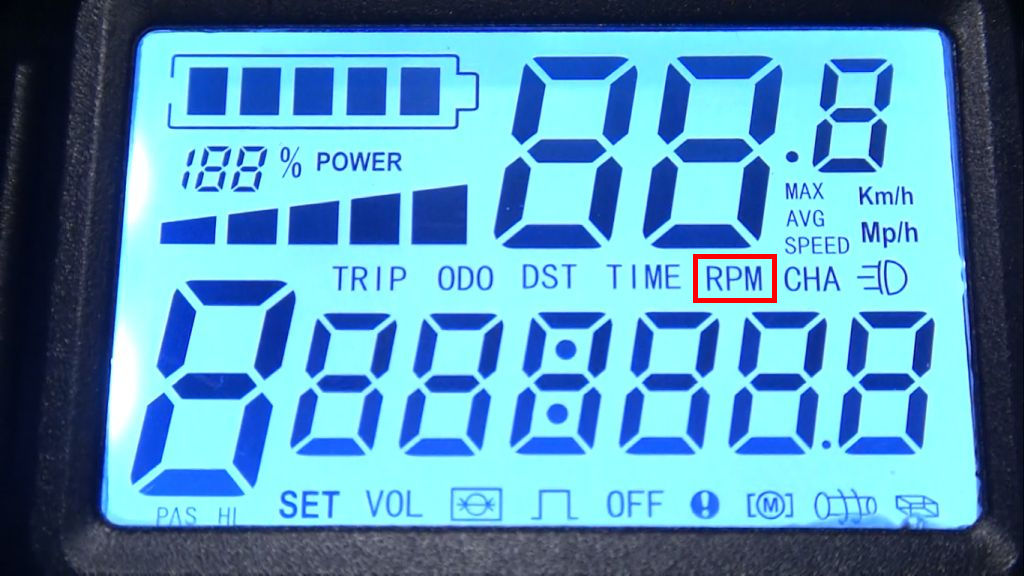

Мне нужно перехватывать любые данные, по которым прошивка будет держать заданную заранее скорость. Диаметр колёс, скорость, обороты колеса в минуту - не передаются по UART, насколько я понимаю. А вот количество переключения фаз в минуту - передаётся от контроллера в бортовой компьютер.
На фото обвёл красным - мой БК показывает количество оборотов в минуту в нижней цифровой строке, под текущей скоростью. Если бы не криворукие китайцы, БК бы ещё и текущую мощность мог показывать в процентах - эти выродки рекуперацию починили, зато шкалу мощности сломали, а мощность в процентах у них никогда не работала. Вообще мечтаю видеть текущую мощность в ваттах, хотя бы с одного контроллера (на два и сам смогу умножить).

Цитата: Алекс Сочи от 16 Авг. 2022 в 17:12На фото обвёл красным - мой БК показывает количество оборотов в минуту
Ух ты, круто круто, первый раз вижу такое (или просто не обращал внимания).

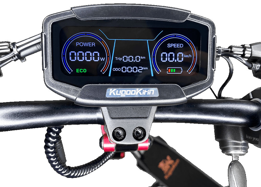

А тот дисплей что в конце этож с новых моделей кирина которые стали выглядеть оригинально,  но ехать стали куда хуже старых моделей. Но как по мне дисплей вообще не нужен на самокате, лишняя опция, и большинству тоже не нужен,  но топят прям незнаю бывает о его нужности.. 🤭
