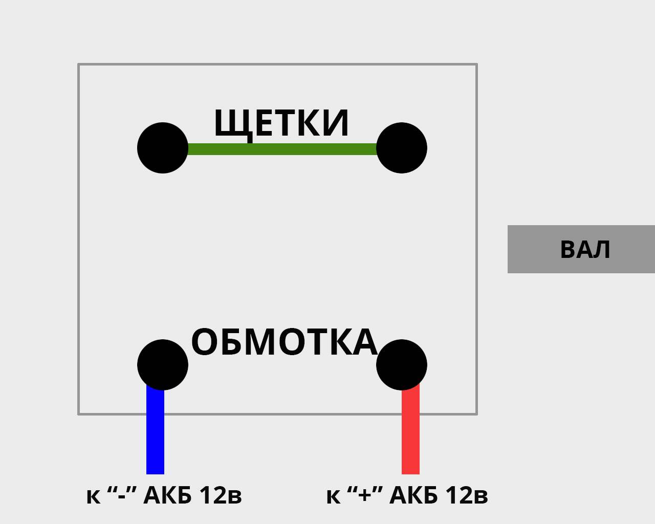

Есть двигатель от электропогрузчика балканкар ДС 3.6\7.5\14-01, хочу проверить его на работоспособность. Посмотрел как подключать контактную группу, сделал все по схеме, но при присоединении к аккумулятору (использую обычный 12в автомобильный) на клеммах АКБ сразу начинает искрить ( как при КЗ) и двигатель никак не реагирует. В чем может быть  проблема и что смотреть? Схема по которой проверял двигатель:
Перемычка между контактов щеток и питание на обмотку

За вал крутится?

Да конечно за вал вручную легко крутит
Проверил тестером по очереди все 4 контакта, на корпус двигателя не коротит

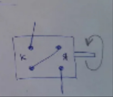

Подключил по такой схеме
Он заработал, я так понял это реверс схема? А почему тогда с первой схемой подключения не работает?

Если легко крутится, значит обмотка не закорочена. А искрить он и должен - 1000вт пылесосный и то искрит при пуске.

По второй схеме он сразу крутит и клеммы не искрят, а по первой клеммы на АКБ аж обгореть начинают как при сварке и двигатель ноль эмоций показывает
