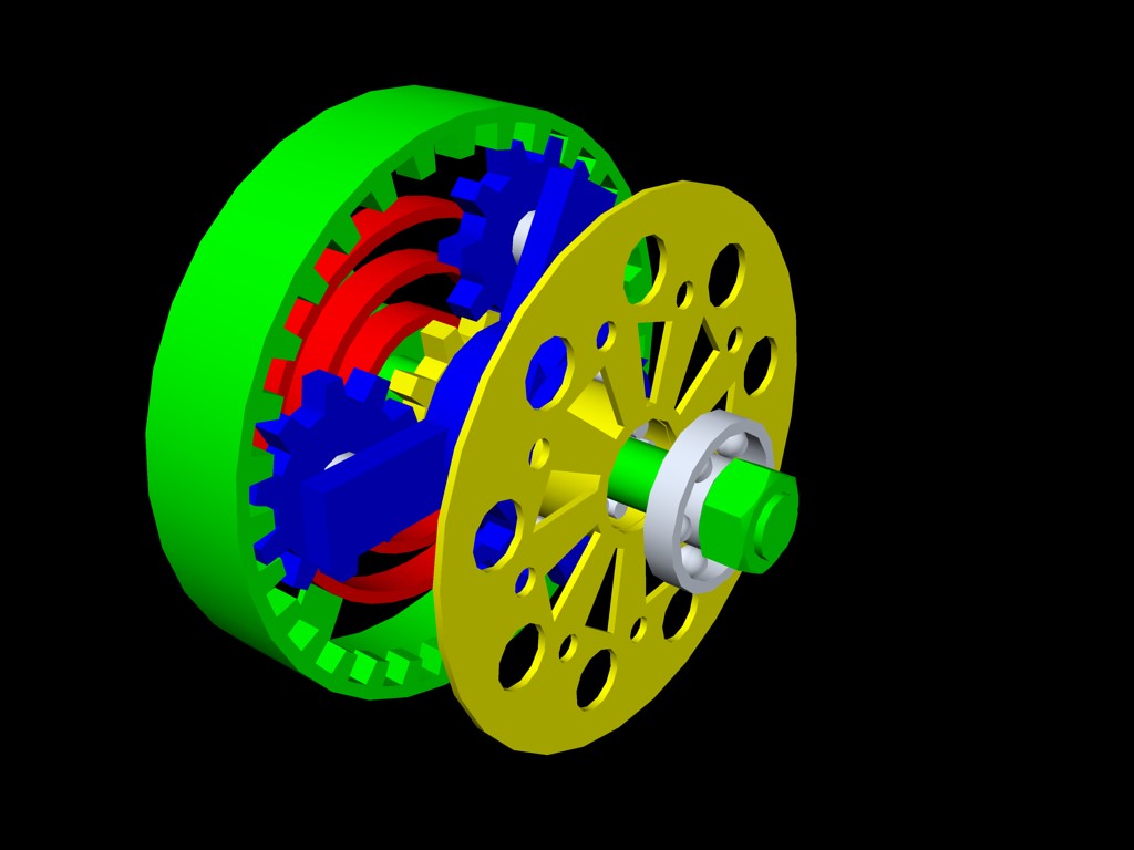

Автор Сергей373, 23 Июль 2019 в 16:11
Сергей373
зелёный сегмент - прикручивается к велосипедному колесу за место тормозного диска ! так как вал на родном колесе стационарен - нужно быдет подрезать его и ставить подшипник в барабан , на переднем плане на картинке - подшипник требует посадки на вилку через обойму (но из за гобаритов придётся выносить одну сторону вилки ! и нужна трещотка ( на синем сегменте на картинке есть зубцы) зафиксированная на вилке! по установке всё ! когда велосипед движется - весь механизм крутится вместе с колесом, дополнительное трение создаёт всего один подшипник и трещотка (думаю это мизер) при нажатии тормоза (жёлтый сегмент) колесо продолжает крутится и натягивает пружину ( красным цветом на картинке) после того как пружина натянулась - колесо останавливается и трещотка (на синем сегменте) не даёт колесу крутится в обратную сторону - тормоз сработал! при отпускании ручки тормоза и освобождения жёлтого сегмента - он начинает крутить колесо в нужном направлении !

ага. те это замедленный тормоз. и например на светофорах, я часто отпускал руль, чтобы руки отдохнули, а если тут отпущу, я поеду вперед. идея то прикольная сама по себе, но интересно будет ли толк от этого?

И...? Похоже действует масса велосипеда и седока, похоже действует рекуперация у электровелика. В последнем случае при нормальном контроллере весь процесс взятия-отдачи гораздо более управляем, в первом - менее управляем.
Вашему варианту очевидно тоже не хватает удобства управления обеими стадиями, да и суммирование, и общая энергоёмкость хуже по отношению к электрорекуперации.
Чайнег
Если вес этого тормоза заменить дополнительной литиевой батареей, то добавка энергии вполне может превзойти возврат энергии пружиной за очень много остановок, а общий вес вела останется таким же. Я уже подсчитывал где-то, что отказ от педалей и сопутствующим им деталей, и замена этого веса литием может добавить порядка 50км пробега. Так и тут.

Пусть мы тормозим со скорости 36км/ч до нуля, и пусть 100% кинетической энергии запасается в пружине и возвращается обратно в разгон. Массу возьмем 100кг. Это E = mV^2/2 = 5000Дж = 1.4Вт-ч. Емкость одной 18650 3500мА-ч 13Вт-ч, или почти 10 торможений. В 1кг двадцать таких ячеек, или 200 торможений. Такой пружинный тормоз будет весить ну хотя бы пару кг (пружина должна быть довольно мясистой, плюс шестеренки и проч.) - это 400 торможений.  400 светофоров за поездку - это дофига, вряд ли в жизни такое бывает. (И да, КПД двигателя не 100%, ну пусть будет половина - 200.) А при поездке на дальняк по трассе или загородной дороге этот тормоз будет просто мертвым грузом, а вот литий вместо него - увеличит пробег существенно.
