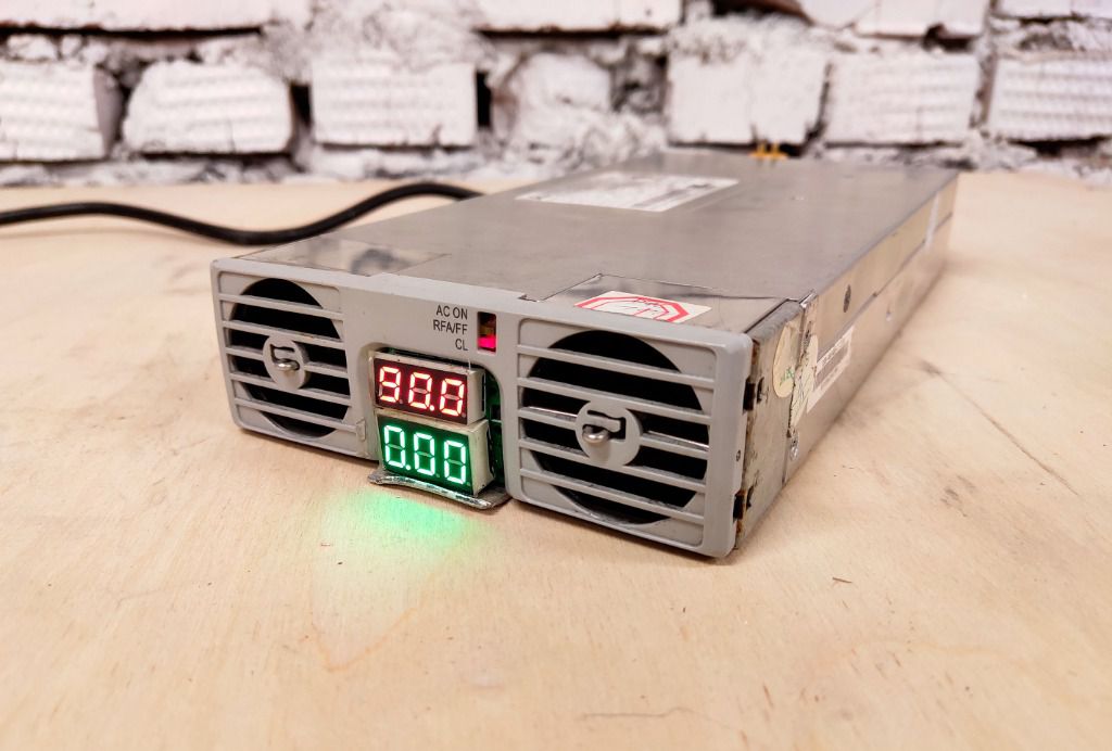

Привет. Предлагаю вашему вниманию уникальные зарядные устройства с регулируемым током и напряжением. Есть плавная регулировка (многооборотистый резистор) для напряжения и тока.
Есть три вида таких зарядок:
0-120 вольт 15А 7600р.
0-90 вольт 20А 7200р.
0-60 вольт 33А 6800р.
Размеры и вес у всех одинаковые
265х124х43
~1,8кг
Отправка по России.

Насколько сильно шумит сабж? Обороты вентилятора зависят от тока нагрузки?

Сильно шумит.  ДБ не замеряли,  но шумная.  Потому что мощная.

Так вот. Потестил на днях эту зарядку и она заслуженно заняла место самых ТИХИХ в моем "гараже".  B-)
А уж разных зарядок в нем  - немало.  :-)
Пока поставил 77В и 7А, шума вентиляторов практически не слышно на расстоянии пары метров.  Кстати, хотя формально зарядка регулируется до нуля, но все то, что до 36В, настраивается адскими  скачками И нет уверенности стабильной работы на пониженном напряжении.  :bn:
Maklaud
в новых версиях обороты не регулируются от мощности.  так как зарядка не добавляла их на пиковых мощностях и перегревалась.  на 7а будет офигенно работать и не греться.  но если влупить все 83в 20а, то нагреется очень ощутимо.  но обороты не поднимет.  В наших новых версиях это исправили.

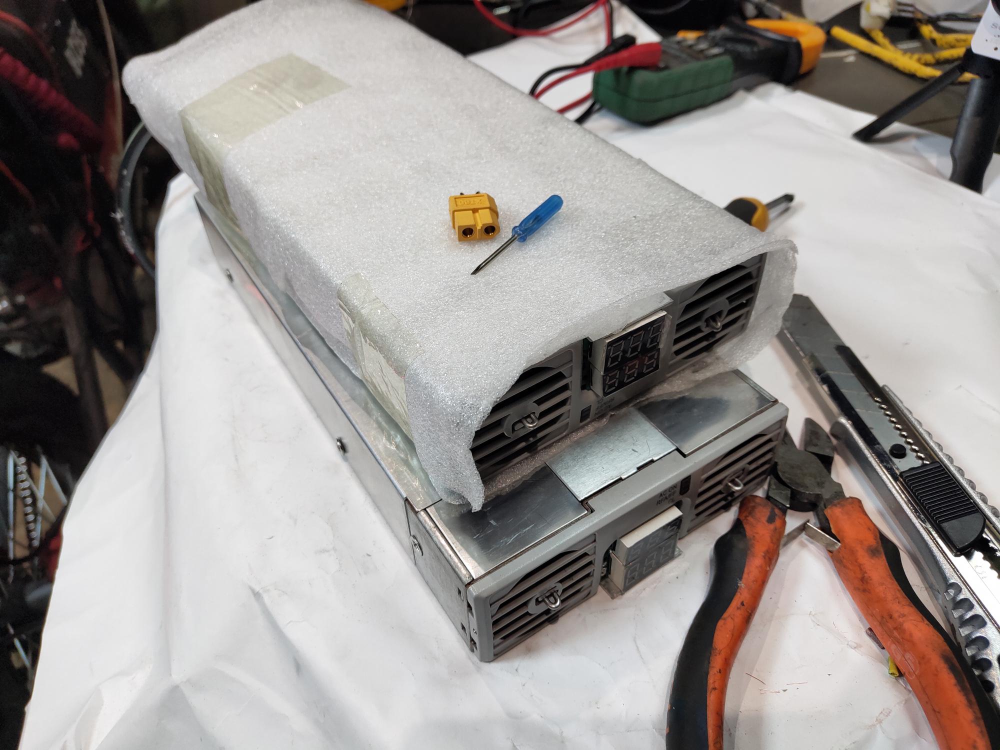

Приехала новая партия. Теперь зарядники переделаны из новых (не бу). Новые винты, откалиброванные вольтметры, ответный коннектор и отвертка для регулировки. Новые удобные вилки с петлей.
Все зарядки идут с нашими доработками системы охлаждения.
Мощная, надежная, новая. Налетай
