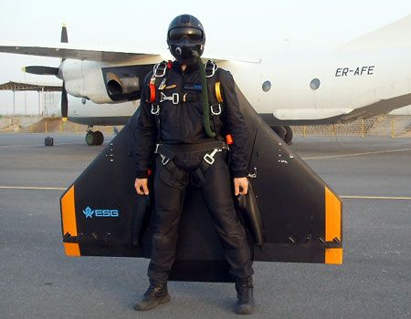

Обратимся к военной технике - именно там нужно много импульса на короткое время... И увидим, что эта задача повсеместно решается только твердотопливными ускорителями, реже ЖРД.
Электрическую систему с заданными параметрами не выйдет сделать легче 50 кг, а это опасный вес - надо спец. парашют увеличенной площади.
Боюсь вингсьют это вингсьют, начнешь модернизировать - будет планер с мотором  :-)

Эта конструкция никакой мало-мальски полезной тяги не создаст. Эти ютубные "изобретения" делаются с определенными целями и обычно легенды разрушаются даже без экспериментов, а еще на этапе расчетов.
С вингсьютами военные парашютисты прыгают с 10км, чего только не пытались придумать, чтобы продлить полет на расстояние до 150 км, электромоторы на топливных ячейках тоже рассматривались как вариант.
Вы изобретаете велосипед, который не поедет. Мне лень писать простыни, все равно их никто не читает. Скажу проще: слабый двигатель бесполезен, а мощный потребует жесткое крыло и управляющих плоскостей с силовыми приводами. Военные в итоге присобачили небольшое жесткое крыло, сбрасываемое перед раскрытием парашюта. Компромисс, но вам не подойдет.
