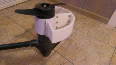

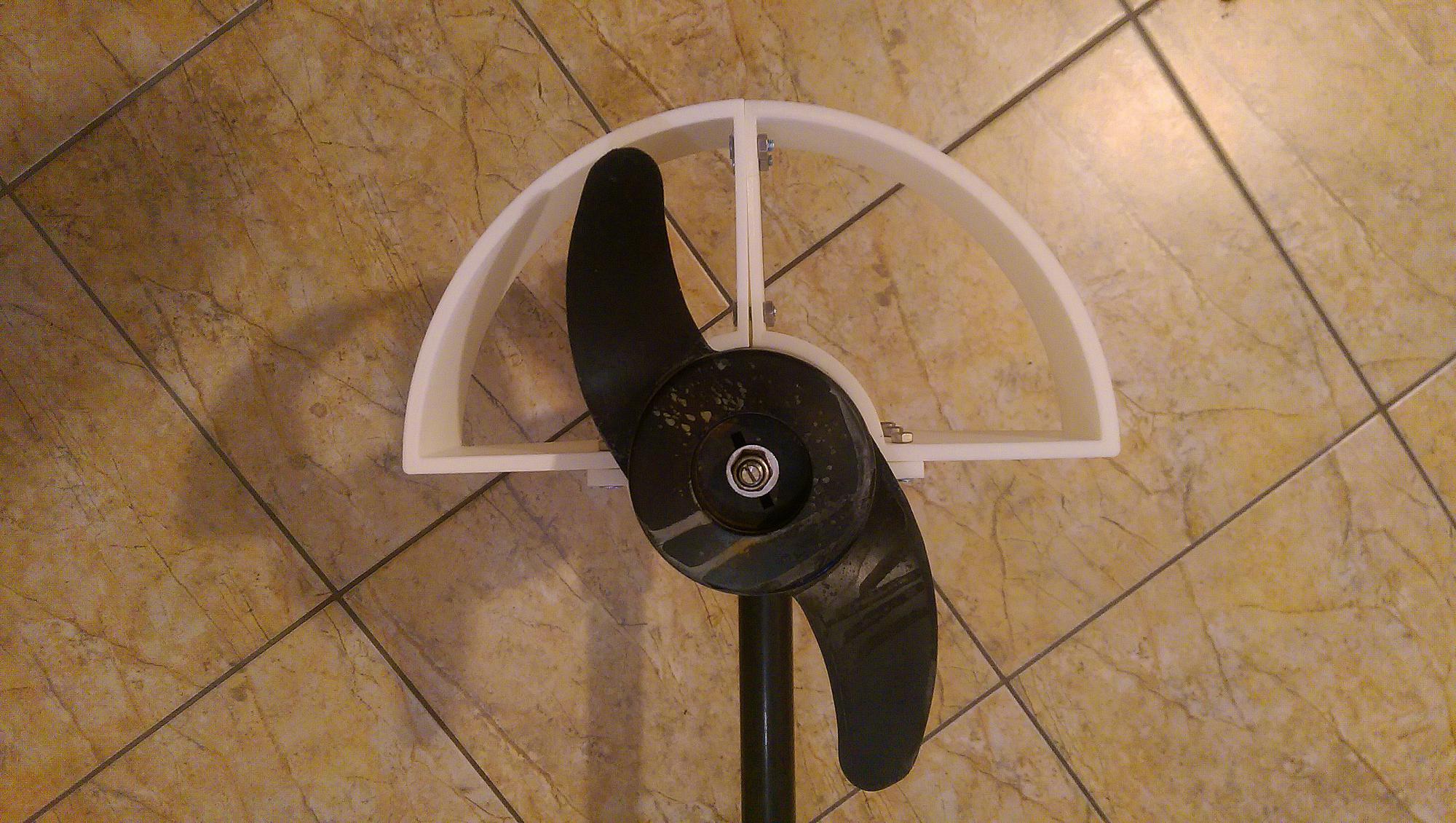

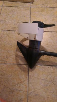

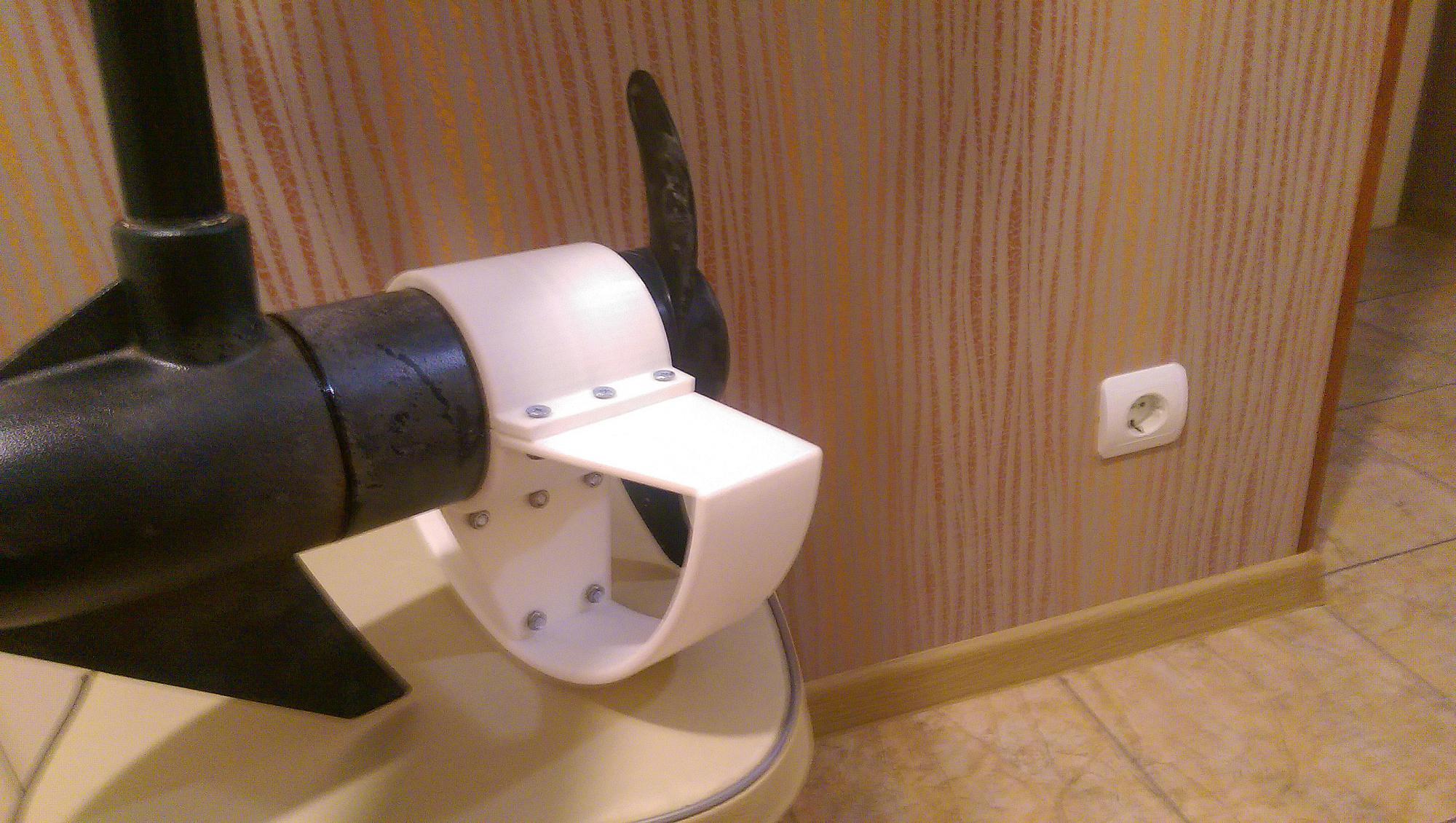

Я сделал модель для печати на 3D принтере. Выложил сюда:
https://3dtoday.ru/3d-models/khobbi/rybalka/zashchita-grebnogo-vinta-dlya-podvesnykh-elektromotorov-razbornaya
Обратите внимание - это не аэродинамическое кольцо вокруг винта, а защита от камней, коряг и раздвигалка травы  B-)
Можно собрать как половина кольца и как цельное.

Surf_el
А зачем их рубить, если можно сделать, чтобы они на винт вообще не попадали. Рубить действительно актуально для мощных двигателей, в моем случае эффективнее крыло.

Лодочник_А
Нет,мощность тут вообще не причём,да и крыло только создает лишнее сопротивление,оно применяется чтоб выскочить на глисс добавляя длину,да дифферент выравнивает,  для продольной остойчивости ,оно не для такой мощности.
Surf_el
Так на маленьких скоростях оно никакого сопротивления не создает
Добавлено 17 Сен 2020 в 13:26
И потери в скорости тоже нет, скорее наоборот есть небольшой прирост. Возможно расход чуть больше, т.к. упор у винта возрастает (т.к нет прохватов из-за захватываемого воздуха), но это не точно, сравнительных замеров не проводил
Лодочник_А
Добавлено 17 Сен. 2020 в 13:26
И потери в скорости тоже нет, скорее наоборот есть небольшой прирост. Возможно расход чуть больше, т.к. упор у винта возрастает, но это не точно, сравнительных замеров не проводил
Да не,эта плита не поджимает поток,как насадка к примеру,да и должна округлой быть без острых выступающих углов,со спущенной малость заточенной передней кромкой.Если присмотреться на видео то пузырьки образуются уже после сапога двигателя- его трубы,про неё я и говорил сделать обтекаемой,сбоку мотор вообще это потеря упора,он на транце висеть должен,и правильно выставлен по высоте,оно лишнее заглубление не нужно.
