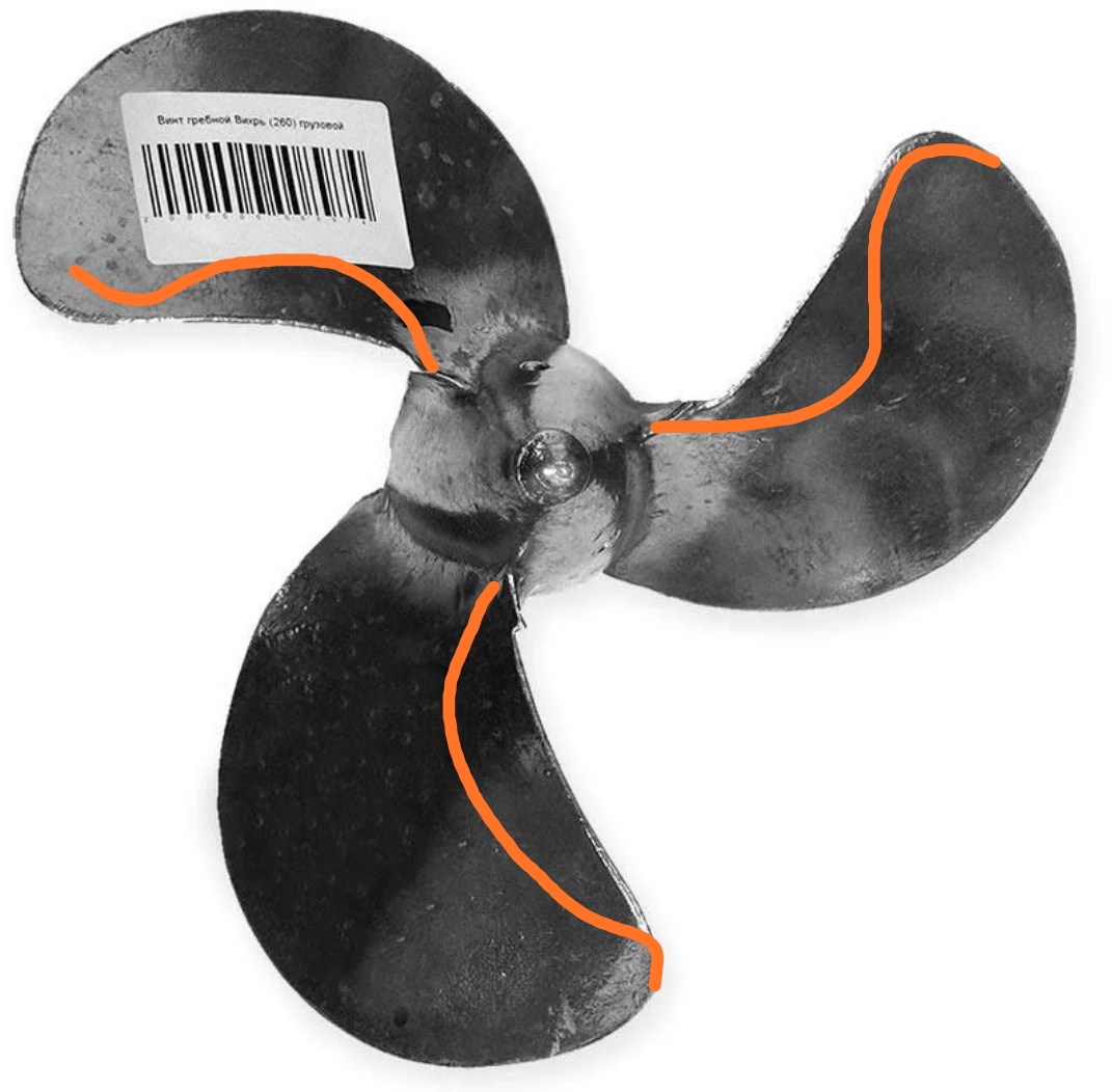

Лучшая защита от водорослей - узкие лопасти винта с большим отбросом...
Я бы от этого винта ещё немного подрезал с внутренней стороны лопастей
Ну и полировать обязательно...
