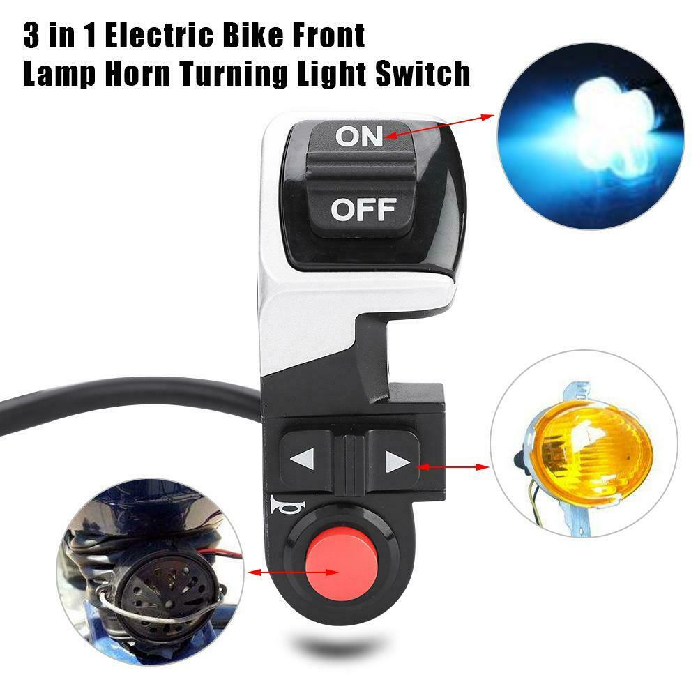

[b-b]Наметил следующие доработки:[/b-b]
1. установка на левую ручку переключателя
на переключатель планирую вывести 2-3 скорости работы контроллера и электрический тормоз;
