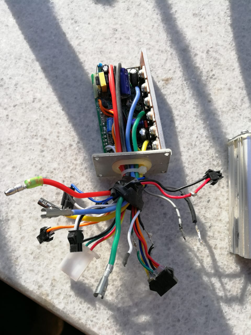

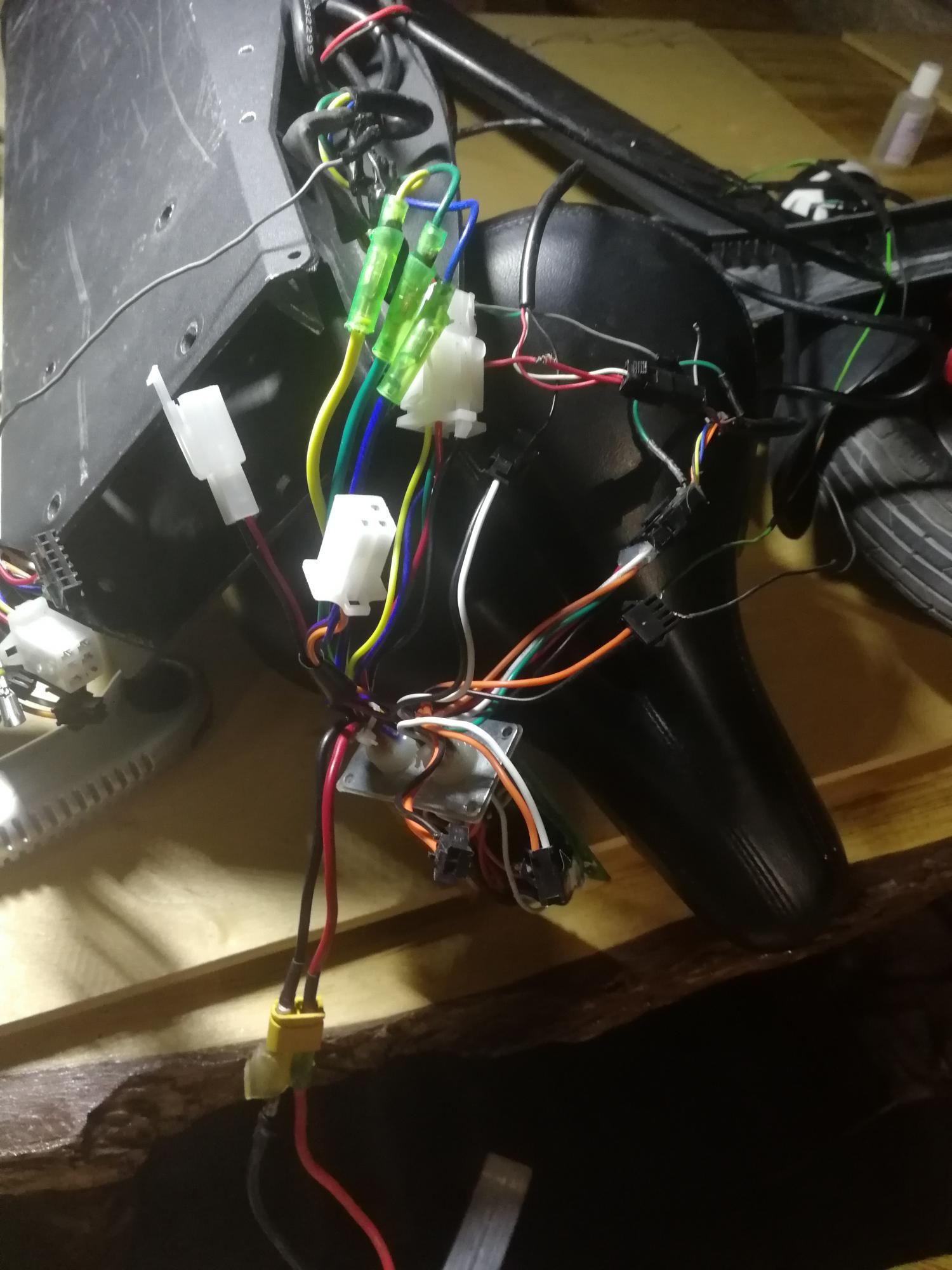

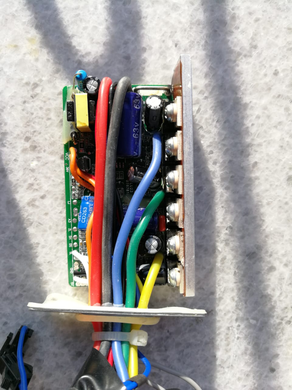

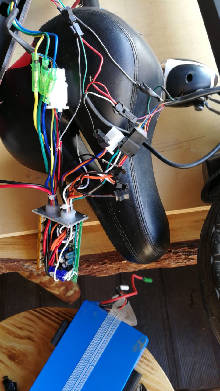

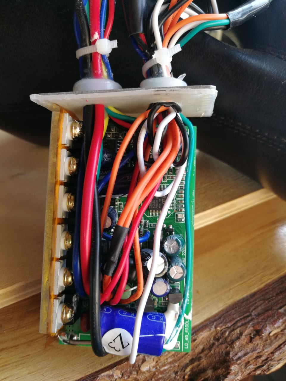

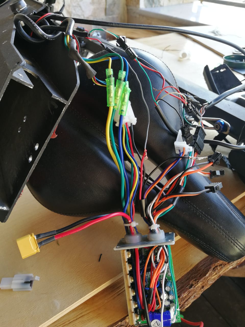

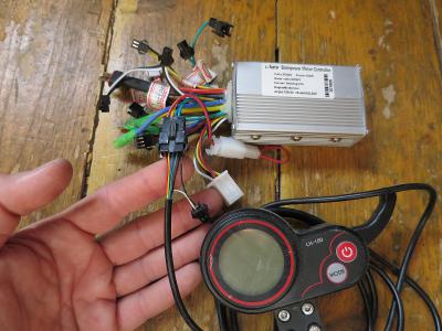

Всем привет! Прошу помощи в подключении контроллера. Который день не могу разобраться что куда. Фото прилагаю. И ещё, на контроллере мигает красная лампочка, 9 коротких, 1 длинный.
andreyttg
Не сами разбирали ?.
Там же все на фишках?
Или провод отпал?

красный мигает равномерно? значит нет ошибок.
колесо толкни, может с толчка стоит.
курок как у дуалтрона.

Если бы разборчивое фото самих фишек...

мигает так, девять раз коротких, один с небольшой задержкой и так по кругу. С толчка пробовал, нет результата.

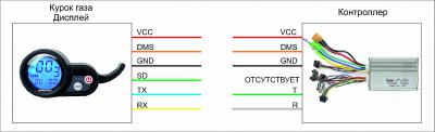

Akex

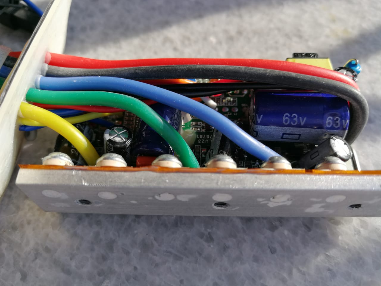

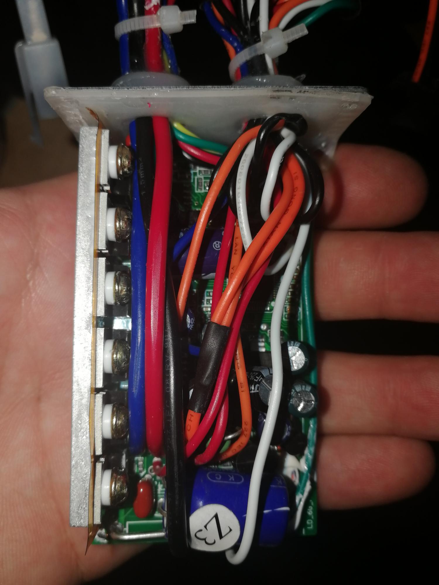

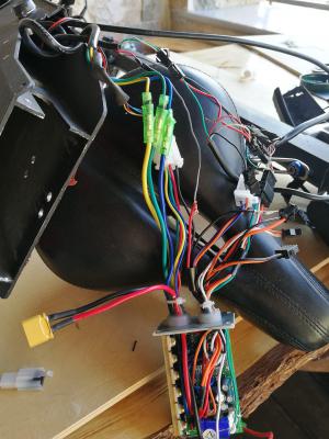

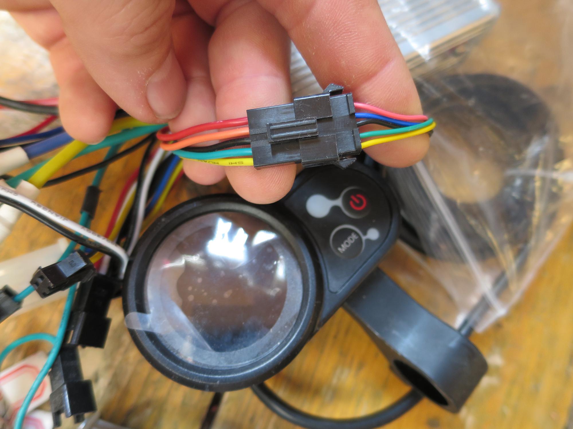

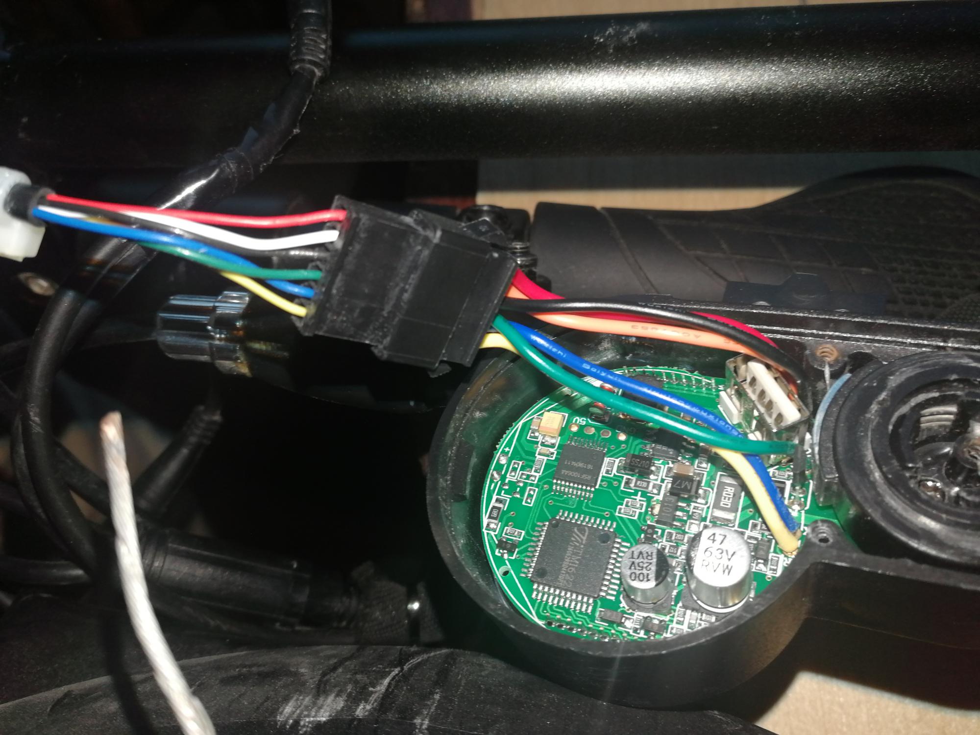

Ситуация на данный момент такая, с курка газа на контроллер уходят шесть проводов - красный (VCC), оранжевый (DMS), черный (GND), зеленый (SD), синий (TX), желтый (RX). С контроллера на [b-b]шестиконтактную [/b-b] фишку уходят пять проводов - красный (VCC), оранжевый (DMS), черный (GND), зеленый (T), белый (R). SD отсутствует. При подключении к контроллеру дисплей загорается, но больше ничего не происходит, курок газа не реагирует.

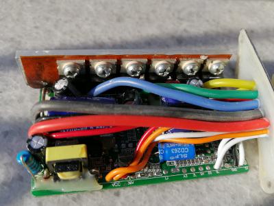

Akex

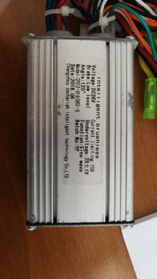

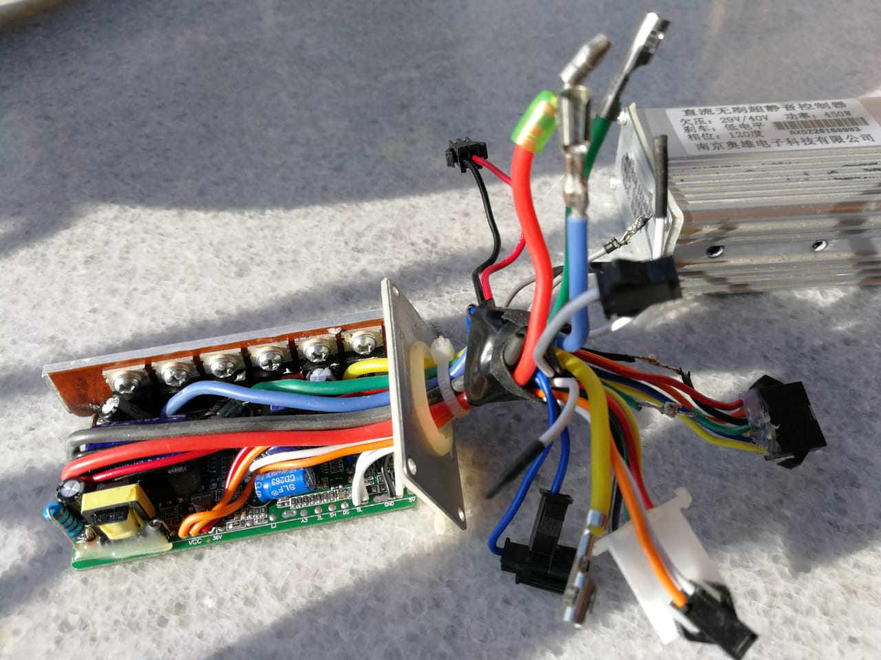

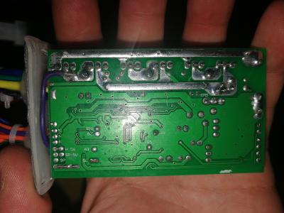

Вот контроллер, который стоял до этого
Добавлено 07 Авг. 2019 в 17:08
Этот подключаю сейчас
volodiaa
#7
контроллер с пятью проводами не будет работать от курка с шестью, так как на контроллер газ идет по цифре, а на вашем курке идет аналог по зеленому проводу. Надо менять курок на подходящий к вашему контроллеру. Курок надо пробывать, так как еще и разные бывают, по проводам подходят, а по прошивке нет, работать не будет, хотя будет включаться.
VladimirA
Плохо видно, по моему у Вас на фото есть белый разъем с зеленым, черным и красным проводами?
К нему подключается отдельный аналоговый курок газа или ПАС от педаей...???

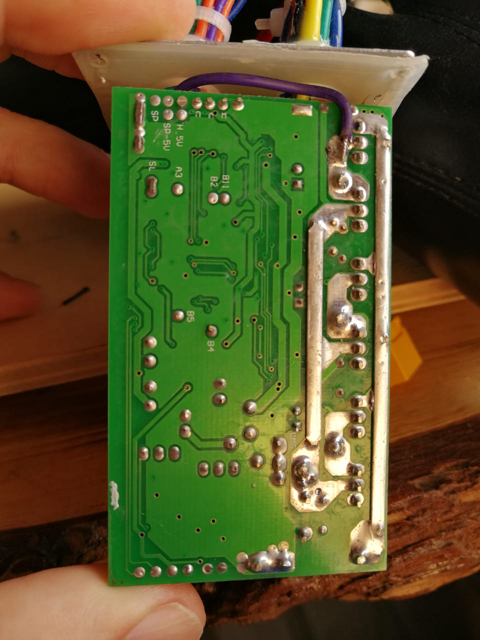

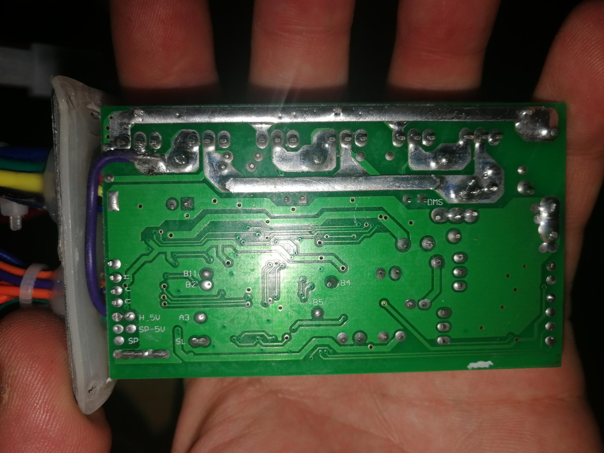

volodiaa
#9
На плате вашего нового контроллера есть точка sd-газ, можно конечно попробовать подпоять туда газ зеленый провод с курка, но в прошивке контроллера скорее всего указан цифровое управление, так что скорее всего работать не будет, я на одном пробывал -не запустился.
у вас должен быть курок подобно этому.но сдесь производитель провода немного перемешал местами.

от контроллера есть белый разъём с тремя проводами (оранжевый, синий, фиолетовый). К нему нечего подключить.

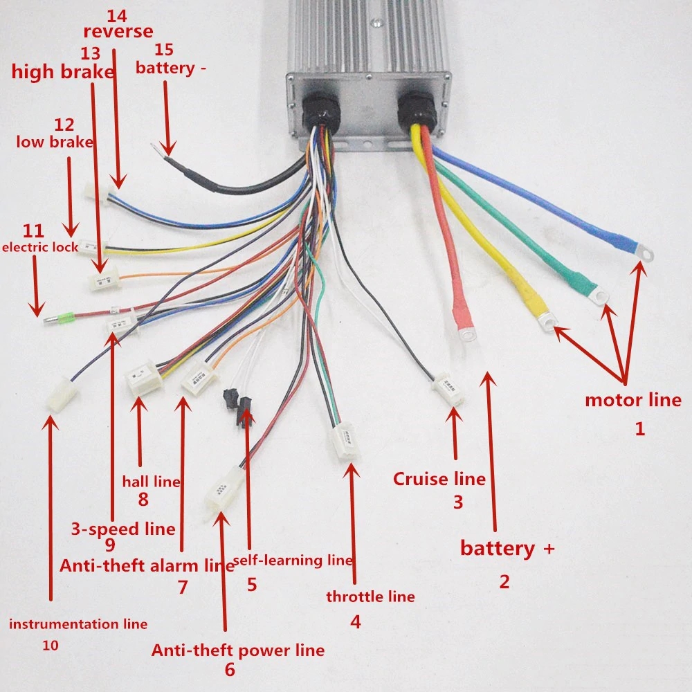

Василий67
Надеюсь - ЭТО поможет:
1. Двигатель
2.  +АКБ
3. Круиз
4. Дроссель
5. Самообучение
6. Противоугонка - силовая часть
7. Противоугонка сигнализация
8. Датчик Холла
9. Переключатель скорости
10. Измерительные приборы
11. Замок "зажигания"
12. Тормоз
13. Тормоз
14. Задний ход
15. - АКБ
Настоящих буйных мало - вот и нету вожаков!
Akex
Всем привет!!! В общем перепробовали разные варианты и пришли к мнению, что действительно этот контроллер не состыковать с имеющимся у нас курком газа. Теперь такой вопрос, может кто подскажет где можно приобрести контроллер, который стоял раньше (на фото), или аналог. С ним все прекрасно работало.
