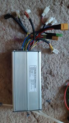

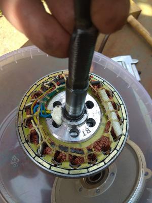

Добрый день!
Подскажите господа МК 36v350w на котроллер 48v500w подключить можно?
Магниты 15*25 мм, медь d 0,5mm.
LeoDron

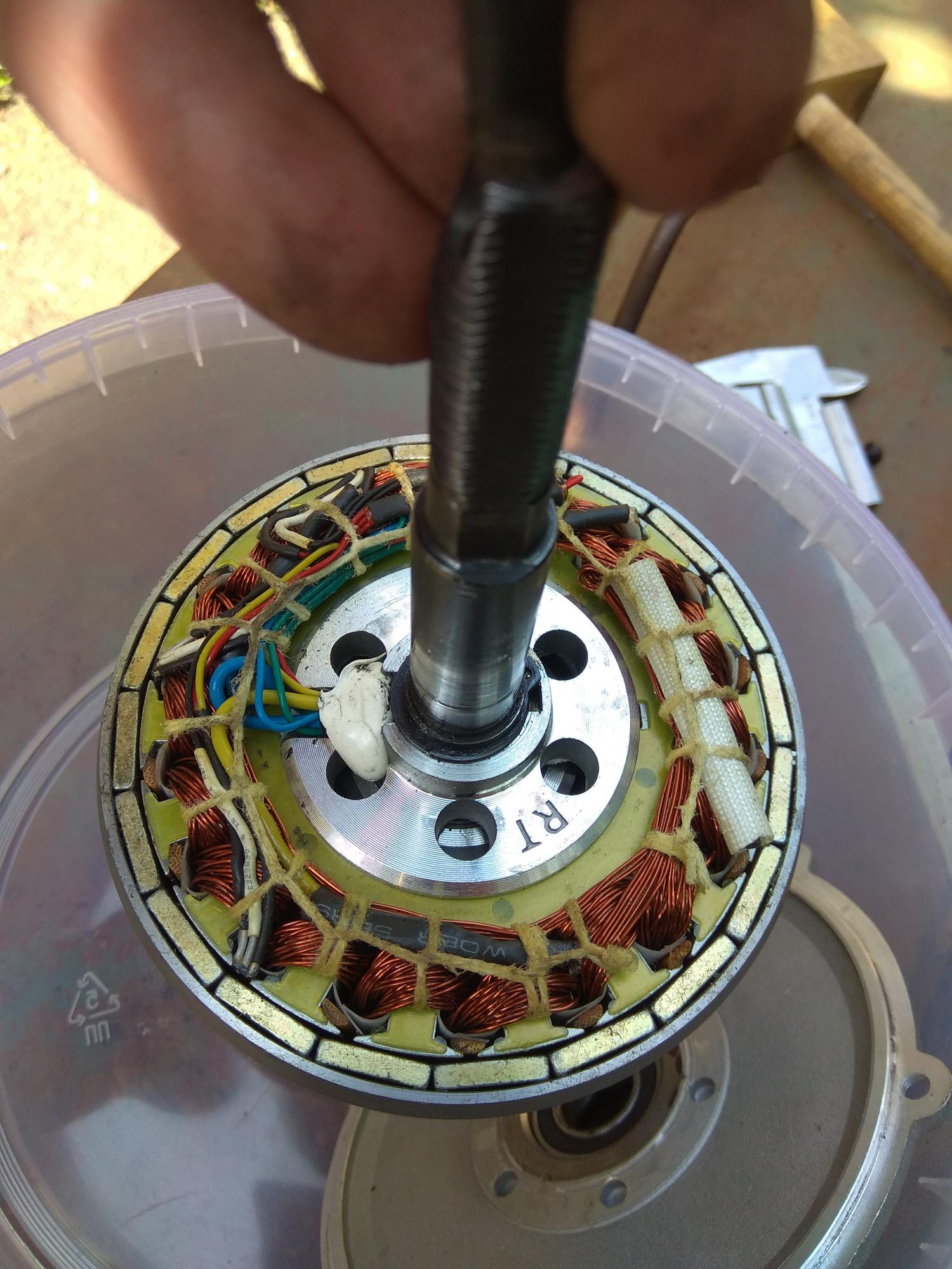

[user]Alanmar[/user], можно и даже нужно. Но если ты уже мотор разобрал, то установи терпературный датчик - очень советую, даже если 350Вт/36В оставишь.

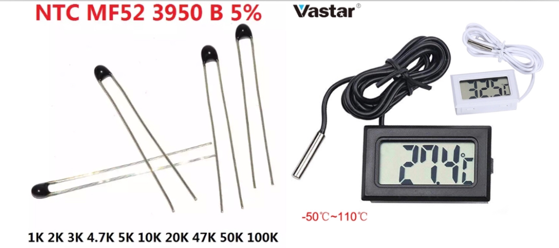

Не все контроллеры/дисплеи понимают датчик температуры. Хотя он и стоит в некоторых моторах. Если у тебя такой(такие) - отлично. А если нет, то обычно пользуются таким термометром:
Датчик можно отдельно купить (слева), а можно из металлического цилиндрического чехла попробовать  аккуратно выковырять. Датчик укрепляется на обмотках мотора. Один контакт на чёрный провод («+» датчиков холлов), а второй или выводишь дополнительный провод или жертвуешь (если есть) встроенным датчиком скорости (белый, шестой провод).

[user]Alanmar[/user], по простому,ваш мотор расчитан на 350 ватт долговременно и то с постепенным разогревом.
Я в свой заливаю до 700 ватт,это 15-16А при 36 волтьах.При этом движок разогревается до 80-100 градусов.
У меня стоит термодатчик,но чтоб его подключить надо ещё один провод протянуть через ось. Просто протянуть у меня не получалось,я полностью менял проводку и закладывал ещё один тонкий.В вашем моторе  вроде нет шестого провода.
Ставить Контроллер на 48вольт 20А не советую,темболее я знаю тот ландшафт,сгорит очень быстро.Рукой пробовать температуру движка безсмысленно.
Всему есть придел ,если хотите за пару км разогреть движок до красна,то можно.Да и смотреть нужно от возможностей батареи.
Если батарея не способна отдать ток написанный на контроллере  долговременно ,то ей скоро присниться пушной зверёк.

Alanmar
На моем контроллере написано мах 25 А, при езде сильно греется контроллер, он у меня в сумке, а мотор еле теплый.
Вот хочу попробовать два контроллера 36/48v 350w мах 18А и 36/48v 500 w.
Кстати мой на 25А и на на 18А ничем внутри особо не отличаются шунты по размерам одинаковые, транзисторы разные, но по параметрам одинаковые: S70N08R и HY1707.

[user]rzaviy[/user], А если пирометром периодически проверять температуру можно понять перегревается ли мотор внутри? Ведь алюминиевый корпус это еще и радиатор.
И в каком режиме должен греться больше : под горку изо всех сил на малой скорости или на полной скорости по ровной дороге?
Конечно в первом. В таком режиме на мотор нельзя длительно подавать больше даже 1/2 от номинальной мощности, не то что форсировать.
В редукторных моторах очень велика тепловая инерция от катушек до корпуса из-за нескольких внутренних воздушных зазоров. Внешняя температура будет ЕЩЁ 40-50, а внутри УЖЕ сгорит. В них температуру смотреть только датчиком на обмотках.
2,9кг - хороший "350"ваттник. На хорошей дороге будет долго ехать 45км/ч на 1000вт.
