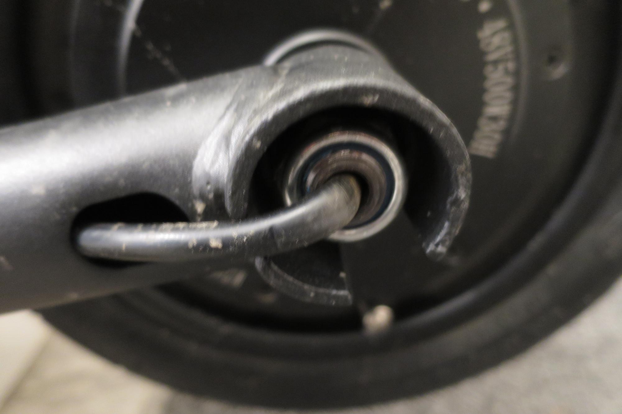

Как открутить такое колесо, знает кто, каким ключом ?
inwin
[user]ss8545[/user],
ключом в комплекте
34:40
ss8545
Спасибо, а ключа я не видел.

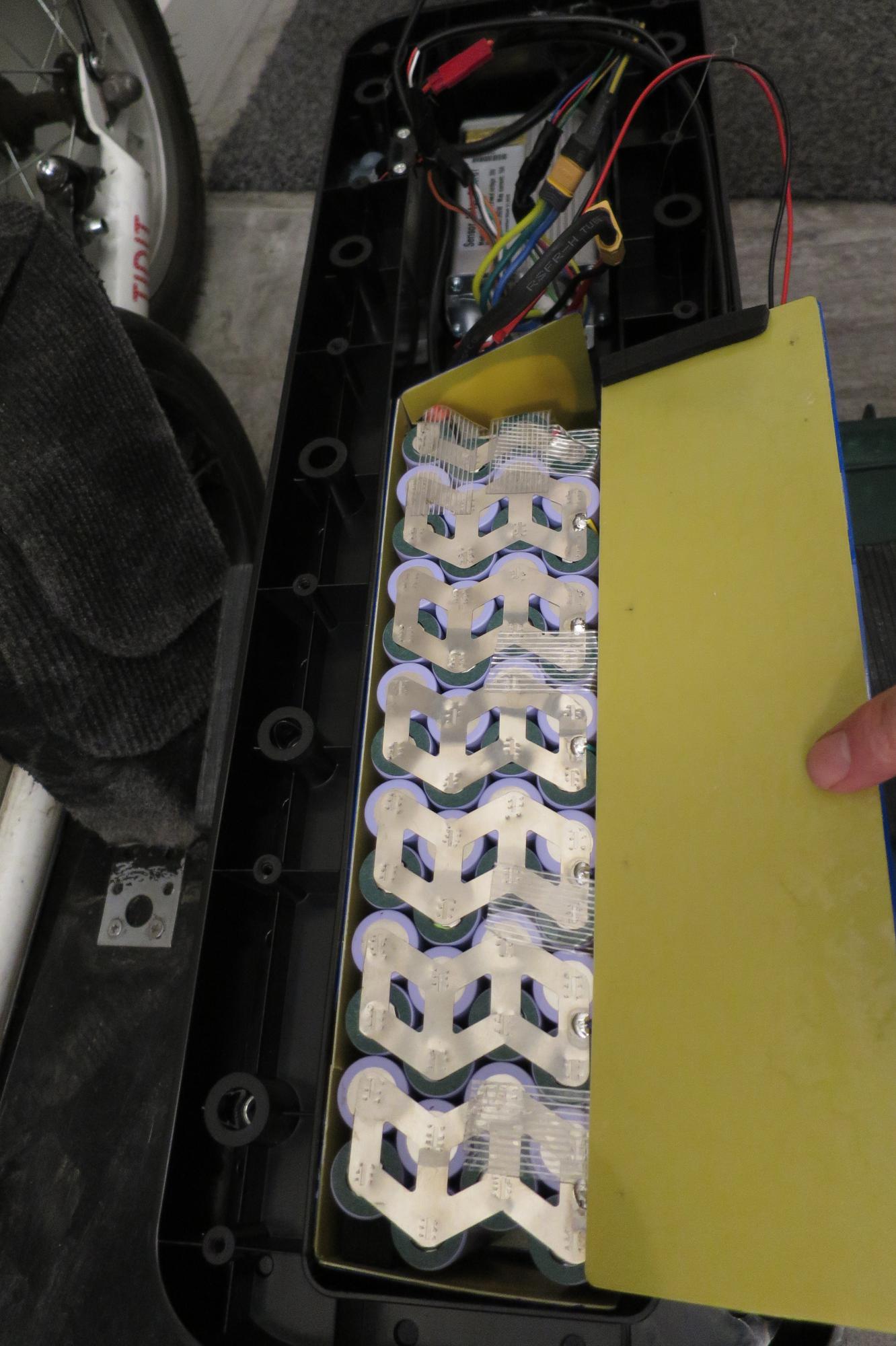

- 48 вольт, это сколько последовательных ячеек LiFePo4, типа litokalla, 15 или 16 ?
- есть на алиэкспресс нормальные ручки газа, чтобы не дергался резко, а плавно и линейно набирал ускорение ?
Аккумулятор 13s4p

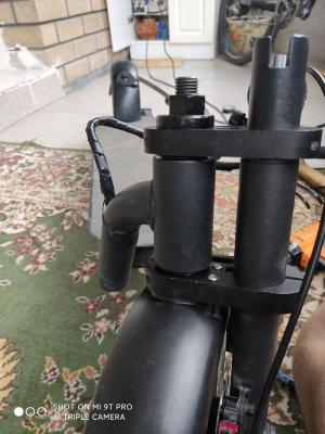

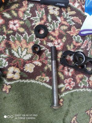

1. Я стянул рулевой стакан шпилькой, люфт ушел, теперь все намертво закреплено.

можно фото стакана со шпилькой? не очень понял как вы это сделали
Евгений48
#33
Осталось придумать как убрать скрип в этом узле. Предполагаю что это скрипят конусы, которые сжимаются сверху и снизу подшипников. они лишь слегка садяться на подшипник, так как зазор между подшипником и трубой минимальный. И как раз этот зазор и является люфтом изначально, так как руль является сильным рычагом и приподнимаешь этот конус.
Евгений48
Она на всю длинну и снизу упирается в трубу, достаточно ослабить 2 болта  и снять колесо, вставить ее снизу и затянуть сверху. Но нужно выбить якорь
