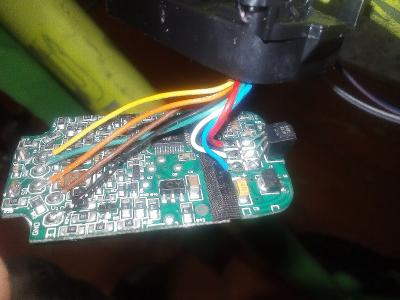

Здравствуйте,после снятия контроллера с подключенной батареей,что-то вышло из строя после чего колесо подергивается и не крутится,подключение контроллера,к ручке управления было без батарей,со сбросом остаточных токов,на контроллере путём замыкания+ с - какую информацию ещё предоставить,по этой причине акумы 10 ач три штуки свинцовые для скутера ,двигатель без счеточный,без редукторный,350 w контроллер ?всё на китайском 350 w
Uzbek
Всё оказалось,банально,переполюсовка подключения,двигателя,а значит и катушек внутри него,всё работает спасибо.
