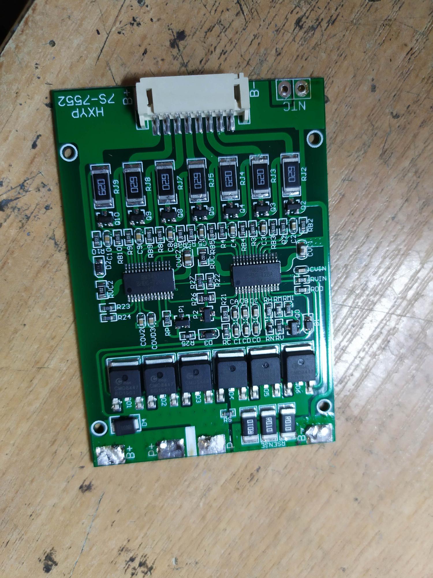

suso
На фото версия под 16 элементов, 17-й модуль не распаян (собственно и светодиод тоже). Просто китайцы унифицировали несколько типов печатных плат и распаивают необходимое количество элементов.
Ну а почему на 16-ти канальном балансире всего 15 распаяных комплектов микросхем,ключей,дросселей - надеюсь всем понятно и так :)
