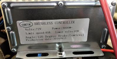

Ребят нужна ваша помощь. Сейчас на электромотоцикле стоит свинцово-кислотный, а если быть точнее то гелевый аккумулятор, связка их, 6 штук по 12в итого 72в 20Ач, марка 6-DZM-20.
В планах если получится, то хочется купить Li-Ion или Lifepo4 Не больше чем на 40-45Ач, в связи с чем есть пару вопросов на которые я не знаю ответы и надеюсь на вашу помощь.
1) Какой лучше вы посоветуете из них и почему?
2) Оба этих типа поддерживают быструю зарядку? И какую вы бы посоветовали (Параметры)?
3) С какими параметрами собрать батарею чтобы мне подошло под мои запчасти? Если имею мотор колесо 3кВт, контроллер точно не знаю сколько, на нём написано 3000+W, на некоторых сайтах про подробные контроллеры на подобных мото пишут якобы он выдаёт 4700Вт. Фото бирки контроллера прилагаю

Могу  рассматривать только те на которых сам катаю. Наверняка есть и лучше типа LG на 60ач но их не пробовал. Если на тех, что у меня. 20 штук то размер батареи будет 300мм х 220мм х 100мм + жесткая защита если нужно. Вес получится в районе 15кг. По цене на вскидку 16000 акумы 500-1000 доставка по Китаю, около 4000 растаможка, 1000 доставка по России. + бмска.. провод...стеклотекстолит. Как то так если рубль ещё не упадет.
tyntygydyn
Цитата: saska от 30 Авг. 2019 в 17:13По цене на вскидку 16000 акумы 500-1000 доставка по Китаю, около 4000 растаможка, 1000 доставка по России. + бмска.. провод...стеклотекстолит.
Ну это норм в принципе...а на сколько будет Ач АКБ? Хорошо,что область соседняя, не далеко и знакомые ездиют к вам..проще будет самому забрать если что..буду иметь ввиду тогда
saska
Мои замеры показали 45Ач. Получится примерно 3600 Ватт часов. Этого должно хватить на 100км неспешной езды или 50 км агрессивной.
