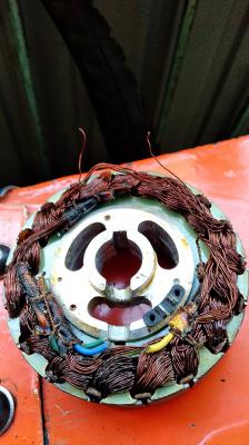

Двигатель разбирал свой редукторный и порезал один проводок случайно. Чем это черевато и можно ли его спаять?
An1965
У вас же руки из правильного места растут :-D, запаяйте, ну навык-то по пайке нужен конечно, а если мотор в номинале можно и не заморачиваться-одна жила в косе, я правильно понял?

Я вообще не в зуб ногой, первый раз разбираю мотор, там шел пучек длинных проводов, веревки, что их прижимали, высохли и отвалились, и я один провод задел отверткой когда стопорную шайбу снимал. Руки да из жопы да еще инструмента нет, вообще труба.
An1965
Чё-то жёстко ты всё покусал и эту жилку запаять меньшая из проблем, мне кажется.
Зачищаешь от лака, паяльник ватт на 30, припой с канифолью, трубку электроизоляционную предварительно одень на провод и все дела, а вот с фазными там может быть совсем другая история, кстати, судя по фото, мотор на форсаже, может и изоляцию фазных выводов отревизировать пора?

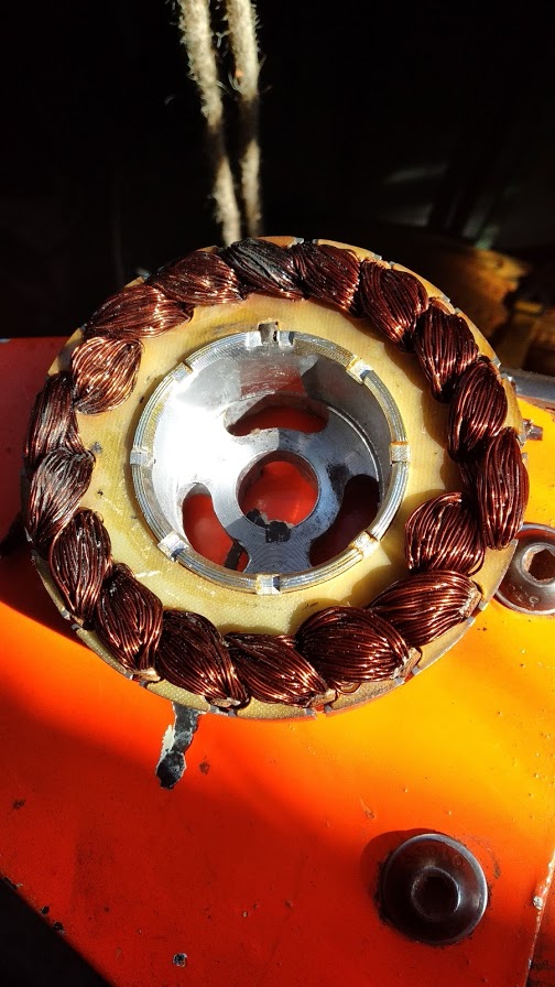

Да я его только разобрал еле еле. Часа четыре разбирал. Там ось запресована со страшной силою.Там с обратной стороны провода на трех витках вообще потерты и обуглились, терлись во врем работы о стенку. Я его хочу починить и переделать на вращение оси. Можно будет поставить как подвесной, и охлаждаться будет лучше после модификаций. Думаю как провода на обмотках почистить.

а это разве не поджаренный мотор? уж больно лак тёмный в нижней части.

Поджареный, но он рабочий. С обратной стороны еще хуже. Там в трех местах провода стерты, один при попытке почистить порвался когда я его пошевелил.
