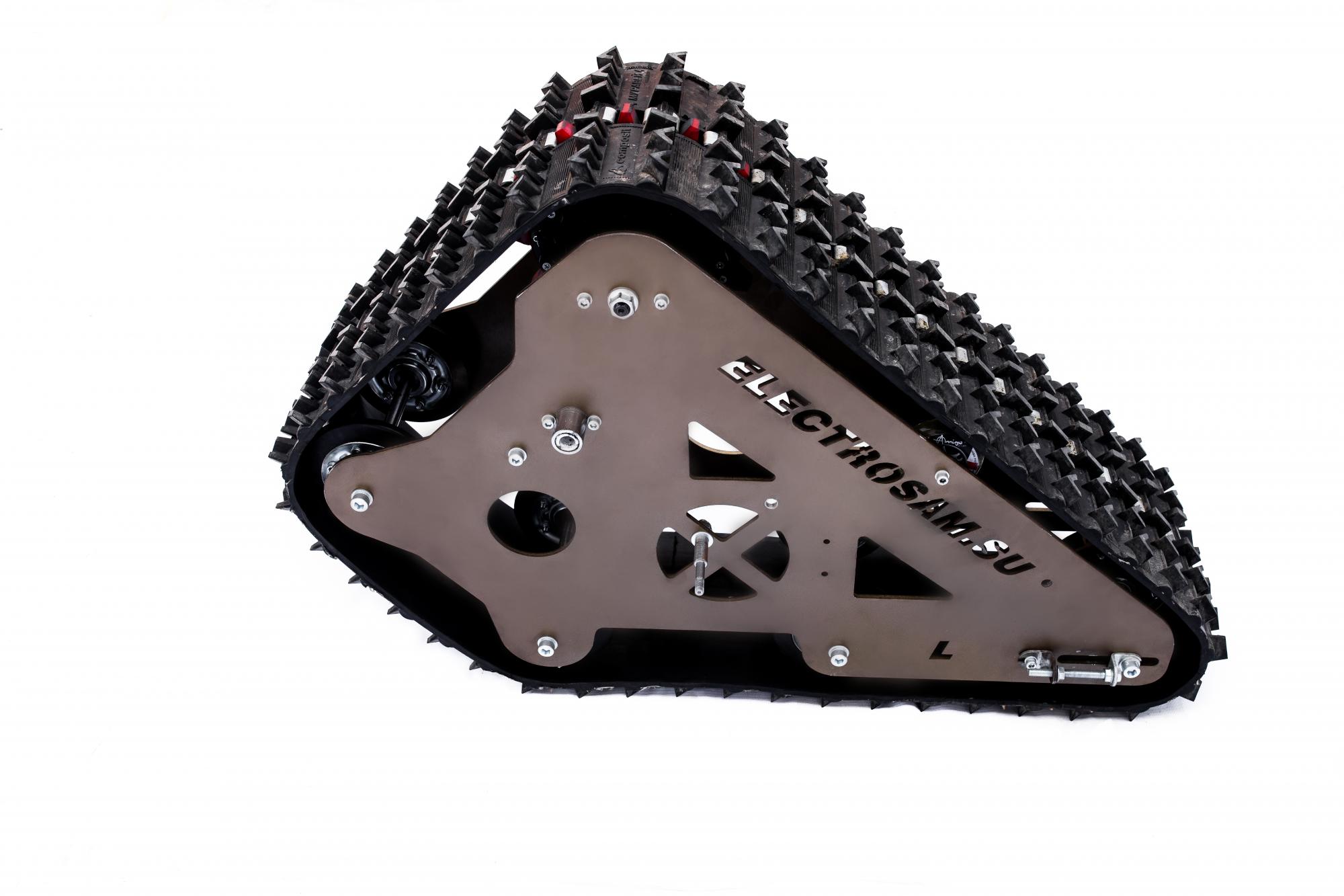

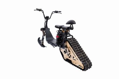

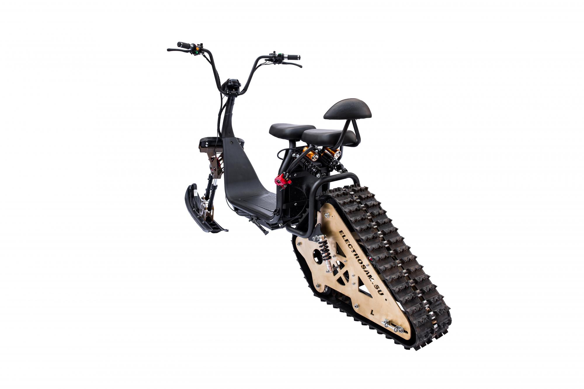

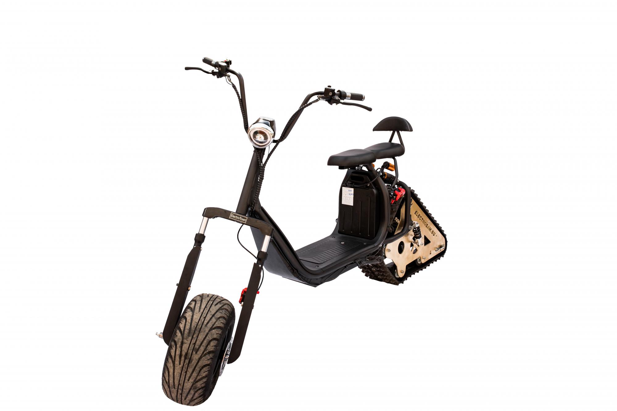

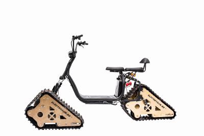

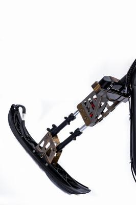

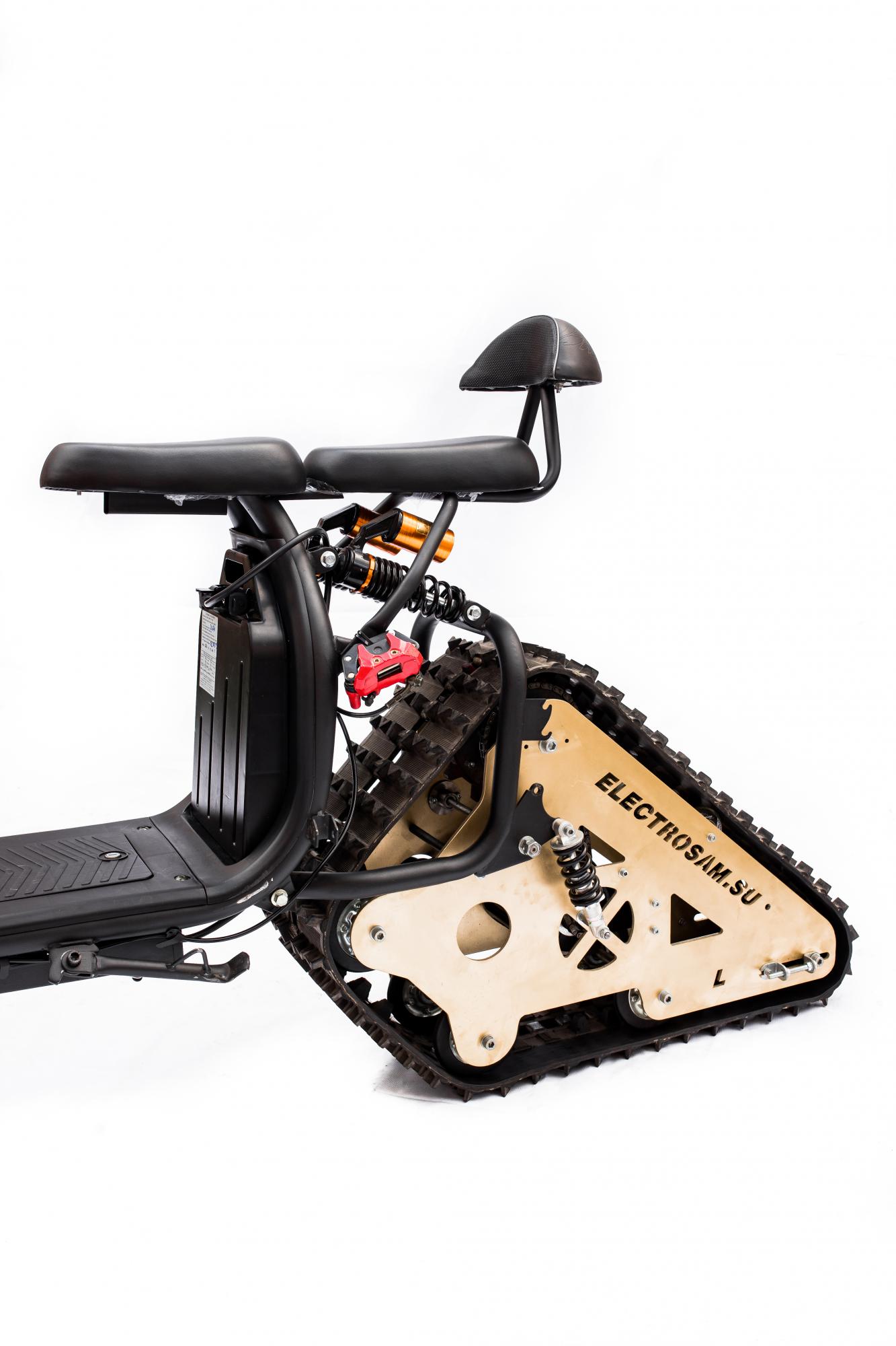

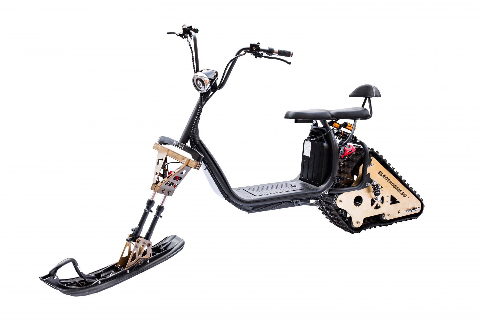

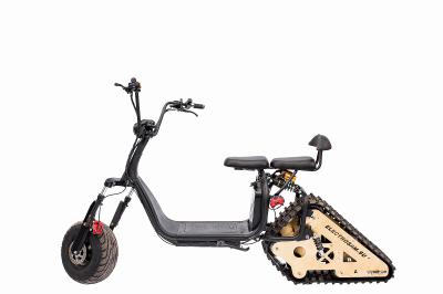

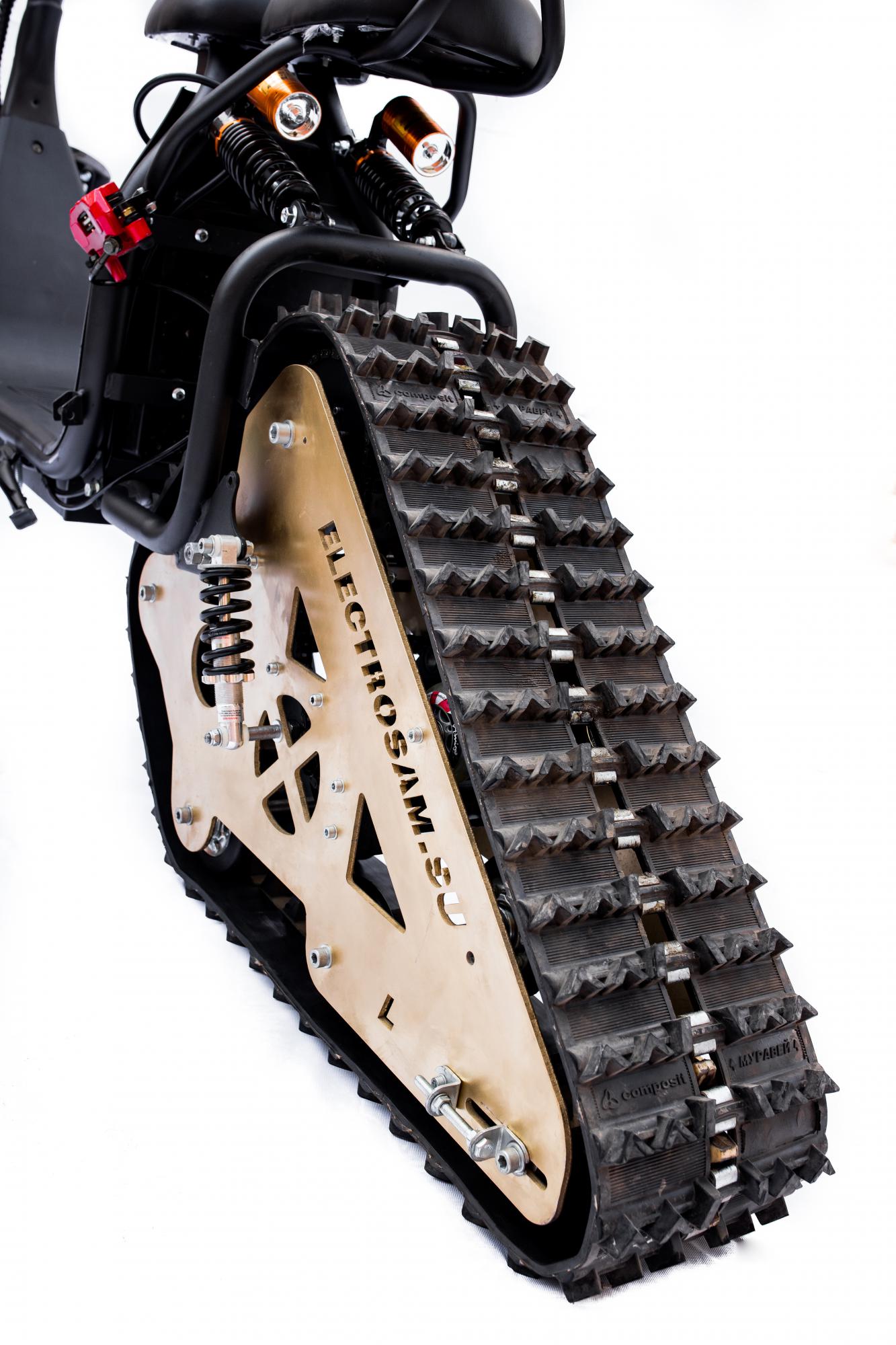

Разработали гусеничный модуль для Сити Коко.Пройдено множество вариантов и конфигураций.Представляем последний вариант.Моторы QS номиналом 2-3квт,есть вариант с цепной передачей и с ДД мотором.Гусянка Муравей 22см,в комплекте контроллер Kelly KLS7218S,комплект для установки лыжи и собственно лыжа,удлинители вилки(для установки колеса совместно с гусянкой)для езды по песку,грязи,лесу...Модуль испытан и не плохо себя зарекомендовал.Можно использовать штатную батарею скутера,но для полного раскрытия возможностей модуля мы предлагаем полимерную батарею 22ач 60в с током отдачи до 100а долговременно.Скорость около 30кмч,динамика отличная.Установка на скутер занимает не более часа.Реализован электронный тормоз с плавным нарастанием тормозного усилия(контроллер позволяет).Летом скутер с новым контроллером и нашей батареей стартует просто пушкой и разгоняется до 60кмч!Также модуль будет интересен для различных самоделок,т.к.является полностью законченной самостоятельной конструкцией.Можем разработать,изготовить и адаптировать зимние приводы на различный электротранспорт.На подходе легкие не большие гусеничные модули для установки в вилку велосипеда(как в пер.так и в обе вилки).Всем,кому интересно пишите,звоните,оставляйте замечания и предложения.Спасибо и успехов всем творцам
