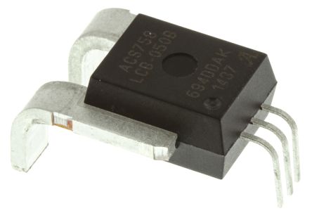

a) посредством контактного датчика, например ACS758LCB-100B-PFF-T
https://habr.com/ru/post/397641/

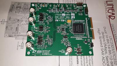

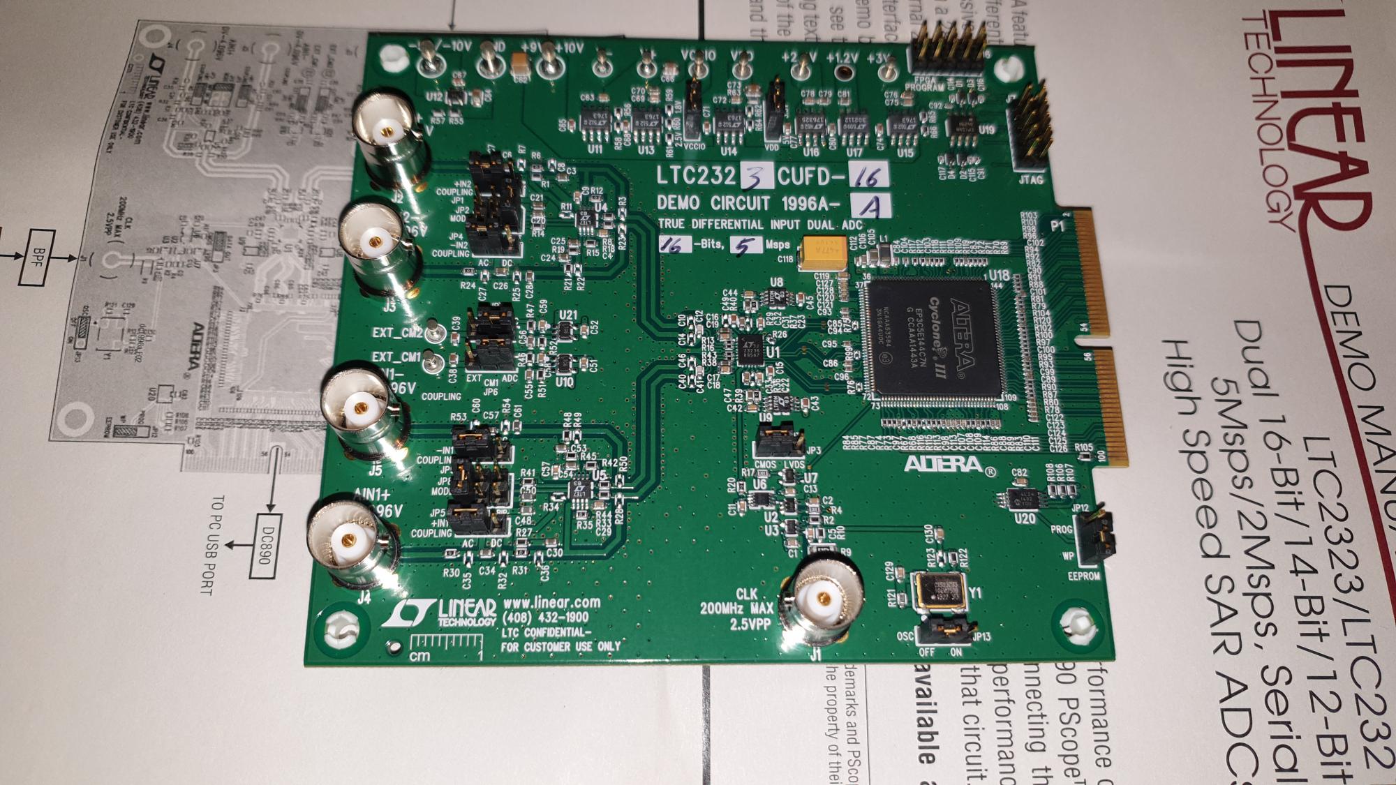

Если ПЛИСки не пугают, то вариант
чуть дороже трех рублей :-D
https://www.arrow.com/en/products/dc1996a-a/analog-devices
Рустам.М
Немного о своем мнении.
а) А в чем их преимущество относительно Arduino подобных  плат/контроллеров?
У ПЛИС процы послабее и памяти вроде нет + они стоят дороже чем самый дешёвый смартфон. И форм-фактор желает лучшего. И готовых прошивок у Ардуино намного больше.

Сегодня провел небольшой эксперимент с датчиком ACS758LCB-050B .
Увы чуда не произошло, наткнулся на те же грабли что и при изготовлении самодельного на холлах.
Сам датчик с диапазоном от -50А до +50А.
После подачи и снятия положительного тока в 30А наблюдаю показания -0,33А, а после подачи и снятия отрицательного 30А тока вижу показания -0,61 А. Это паразитное перенамагничивание датчика дает очень неприятную по величине погрешность нуля (0,28А). Если использовать без отрицательных токов, то ноль еще худо бедно откалибровать можно, а так после остановок с рекуперациией будем наблюдать дрейф нуля величина которого будет зависеть от максимального тока рекуперации.
Можно конечно сделать автокалибровку нуля при включении...
Но это больше окозамыливание, дрейф нуля в процессе работы все равно будет.
Наверно прийдется возвращатся к шунтам.
Но есть мысля поставить в разрыв фаз двигателя, гальваноразвязка прям намекает на такое использование.
