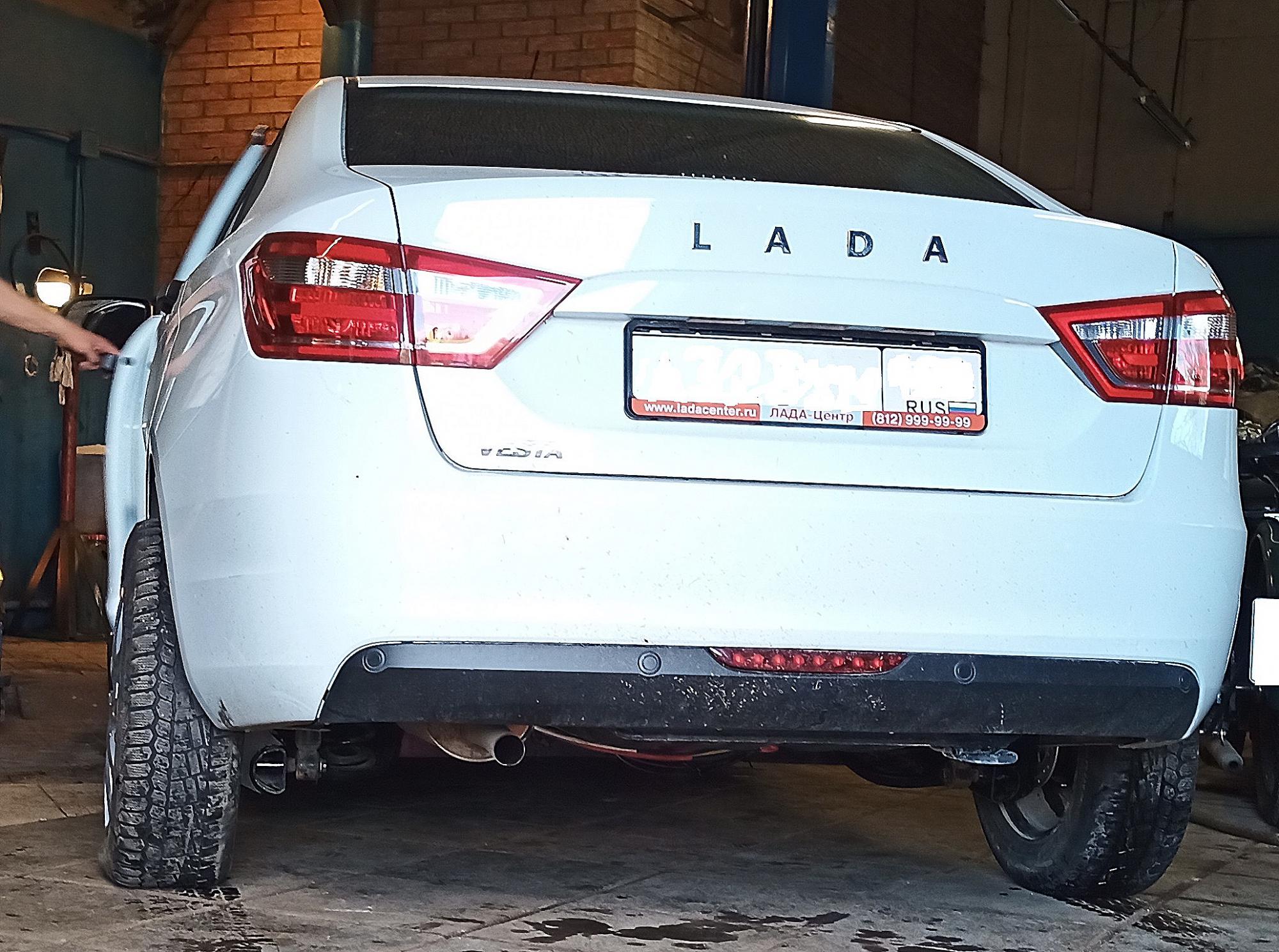

Доброго времени суток всем. Пролистал практически весь форум, смотрю, как то грустно все.... решил замутить свою тему, влез же в это дело уже по самое немогу.
А тема следующая - гибридизация Лады Весты с роботом. Вроде как уже всеми все обсуждено, но я упоротый, если в голове что-то складывается. Задумывался проект
с б/у авто, но друзья помогли и в итоге была приобретена новая Веста на роботе. Также куплена на Али комплектуха. В итоге пришлось докупить еще заднюю балку для Весты, дабы в случае чего, можно было привести Весту в первоначальный вид. Пришлось дорабатывать задние тормоза (в ките шли дисковые (по ходу для мотоцикла) с внутренней стороны) - крепление, тросы ручного тормоза. Гидравлика подошла штатная. Аккум прикупили LiFePO4 на 72 вольта с ячейками на 60 А.ч. Сначала собрали на стенде в гараже, все крутилось вертелось. После доработок балки, все было установлено на авто. Сейчас идет стадия обучения контроллера управления контроллерами двигателей.
Дальше по возможности буду дописывать.

Что именно сделали, кроме покупки аккумулятора? Так ничего и не описали. :-\ Вместо задних тормозов поставили моторы?
Виктор Антонов
Так оно и есть, :) вместо задних тормозов - - электромоторы, установленные на доработанную балку. А по поводу нелигитимности :), ну так в этом вопросе вообще все просто - заявление в ГИБДД->получение направления в лабораторию -> получение экспертизы (Дмитров (НАМИ)--> ГИБДД(перерегистрация)...... этого никто не отменял. А если все описать - то блин гешефта не останется :)

Электротаврия (28S2P LG e63). ДС3.6 43000 км
Виктор Антонов
KIT комплект с али (правда у производителя брал QS Motor), небольшие допилки по тормозам (крепления тормозных суппортов), контроллер управления контроллерами двигателей (Kelly) сам сделал на базе Ардуино и мозгов (своих). Для управления использовал датчики Холла в педали газа и тормоза (соответственно управление оборотами электродвигателей и включение режима рекуперации в качестве электродинамических тормозов, а также подпрограмма ABS (как обычно, для этого используются датчики Холла, встроенные в моторы) ).  Аккум разместился великолепно в ванне запаски (туда их можно аж 3 штуки вставить), контроллеры там же. А все остальное ---- обработать напильником :)

интересная тема. посмотреть бы как моторы поставили, колеса конечно сильно за арку выходят. арки пилить чтоли и фендеры ставить надо, или переваривать. ну ладно. На фотке видно как колеса домиком стоят, причем видно как сильно заднее колесо прожато, по резине, не пойму от чего так, от моторов?
Виктор Антонов
Все просто, колеса домиком не стоят, просто еще на фото диски не правильные, там штатные диски с вылетом ЕТ50, после установки дисков с ЕТ85 все ок.... пришлось правда диски брать разборные. А по поводу экономики, так на приобретенном аккуме, запас хода без ДВС составляет 35-45 км. Ну а если не жадничать, и поставить АКБ по размеру ванны для запаски, то запас хода будет около 140-150 км.....

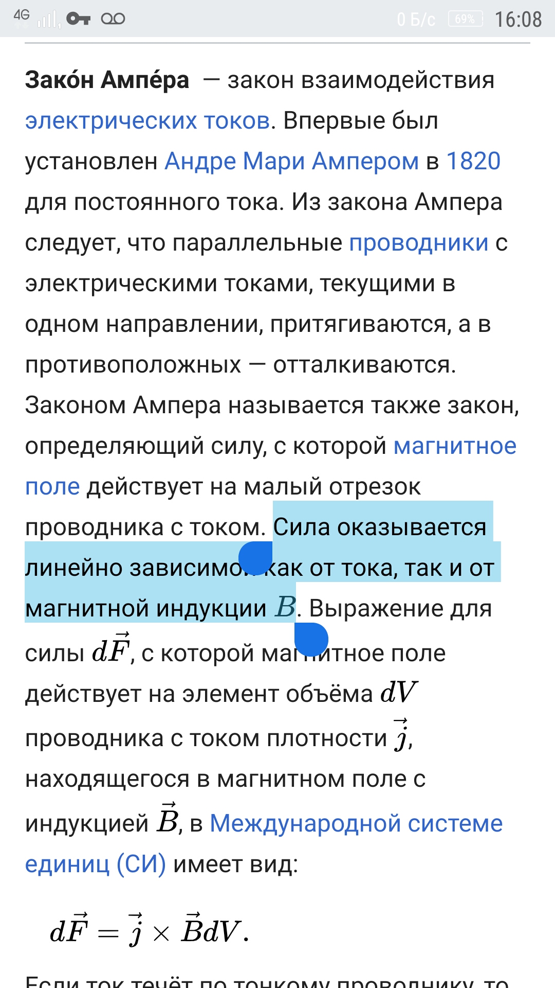

Длинные магниты - это не хуже, но от них мощность не особо зависит - определяющим является железо - сколько туда влезает в окно меди, т.е. какую мощность можно вкачать без особого нагрева и сколько мощности можно сдуть с внешней поверхности корпуса. Оребрение может помочь больше магнитов.

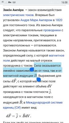

это логично, но коэффициент Нм\А зависит большей частью именно от размера и силы магнитов

Чем больше магниты, тем меньше нужен ток для того же момента.

[user]SkeptiK[/user], мощность берётся исключительно из батареи, магниты её не производят. Поэтому взяться ей больше неоткуда. :pardon: Случай, когда магниты принципиально малы, мы не рассматриваем ввиду полной дурости.
Если магнит больше, то подав больше тока можно получить больший момент, если не сгорит обмотка и статор не уйдёт в насыщение.

Ладно, ещё толще: приклеили двойной магнит по толщине. Ток и напряжение в катушке оставили константами. Мощность выросла в 2 раза?

А это уже Вы придумали новые условия. Да даже в этом случае никакого кратного роста мощности не случится, единицы процентов да и то именно от изменения статора, а не магнитов и просто изменив статор с обмоткой без увеличения  силы магнитов будет тот же выигрыш, поскольку в режим превышения силы магнитов ни одна реальная конструкция не входит без суперэкстремальной форсировки. Более сильный магнит понизит Kv вместе с ростом силы взаимодействия, но мощность не изменит.
Понизив kv, он повысит kt.

Вес, размер.
Ну да, kT=1/kV.

В целом верно, если kv выражать в радианах в секунду.
Если в оборотах в минуту, то 9.55/kv :eureka:
