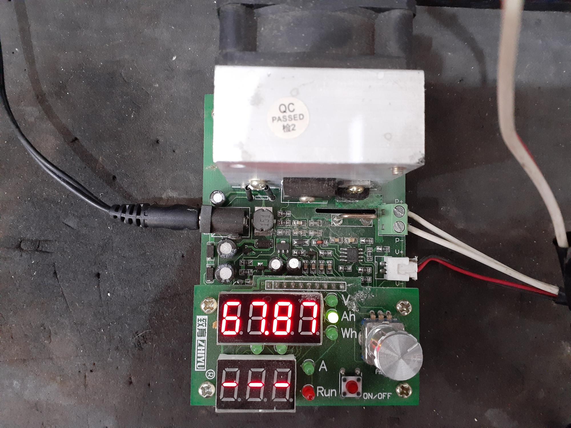

Пятый разряд .Видно что есть снижение ёмкости .Но есть два момента которые могли повлиять .
1 .В боксе понизилась температура .
2. Кулон 912 кажется не завершил один из этапов заряда .

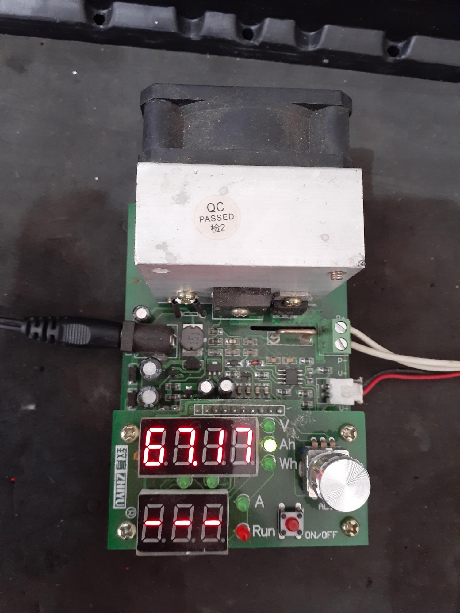

Шестой разряд.
Седьмой разаряд будет ЗУ Кулон 912 .

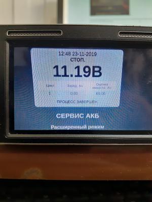

Viktor-

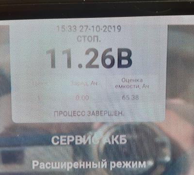

Седьмой разряд Кулоном 912 .
Извиняюсь за качество фото .Разряд прекратился когда я был в дороге и за 300 км от стенда .Скриншот с экрана телефона забыл сделать .Снимок с дисплея видеокамеры .
По приезду в Воронеж было очень много дел .АКБ после заряда более двух недель простоял в режиме хранения.Сегодня будет 8 разряд .

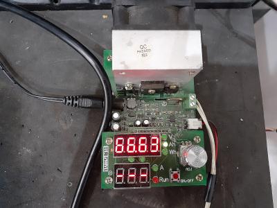

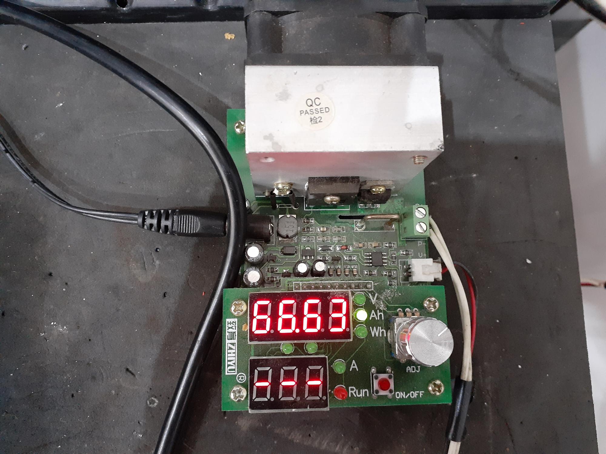

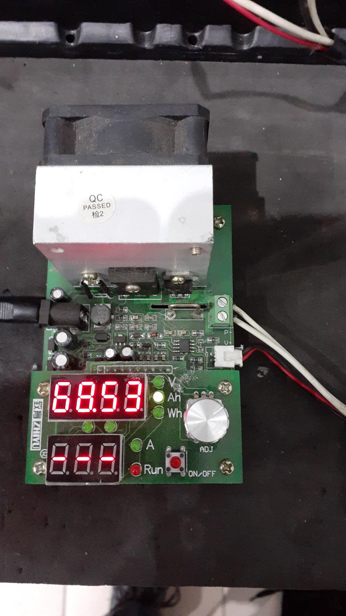

Viktor-

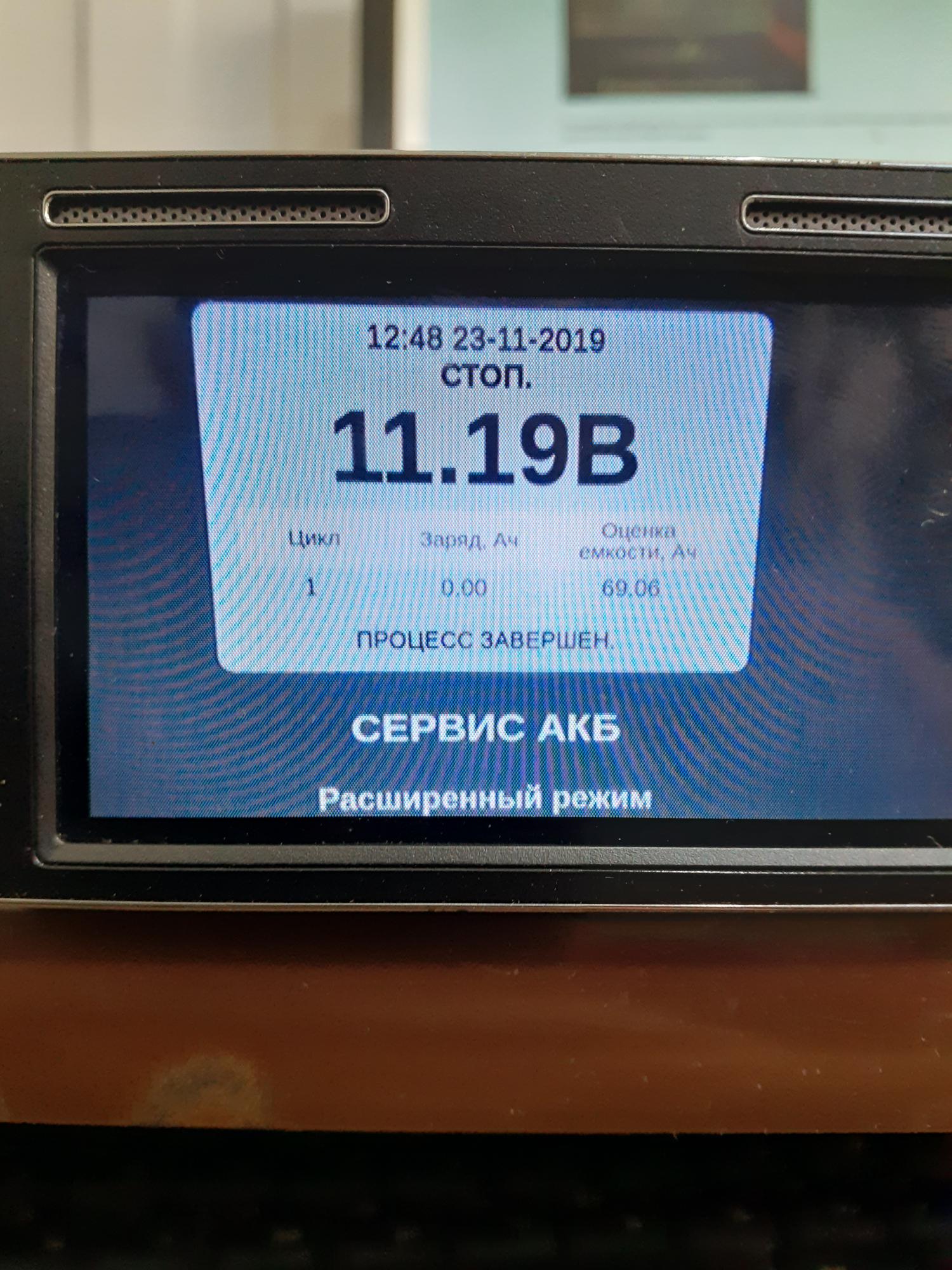

Восьмой разряд по ГОСТу .
Громко конечно заявлять что разряд идет по ГОСТу .Один из параметров очень тяжело сейчас в межсезонье соблюдать.
Падение ёмкости в предшествующих трёх циклах было обусловлено снижением температуры .
Восьмой разряд проходил при температуре  не ниже 28 °поэтому у нас такой высокий результат .
Не взирая на разность показаний смело можно заявлять что Аком Ультиматум AGM очень и очень не плохой аккумулятор .После 8 циклов разряда и заряда ёмкость он свою не растерял .

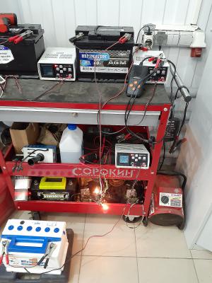

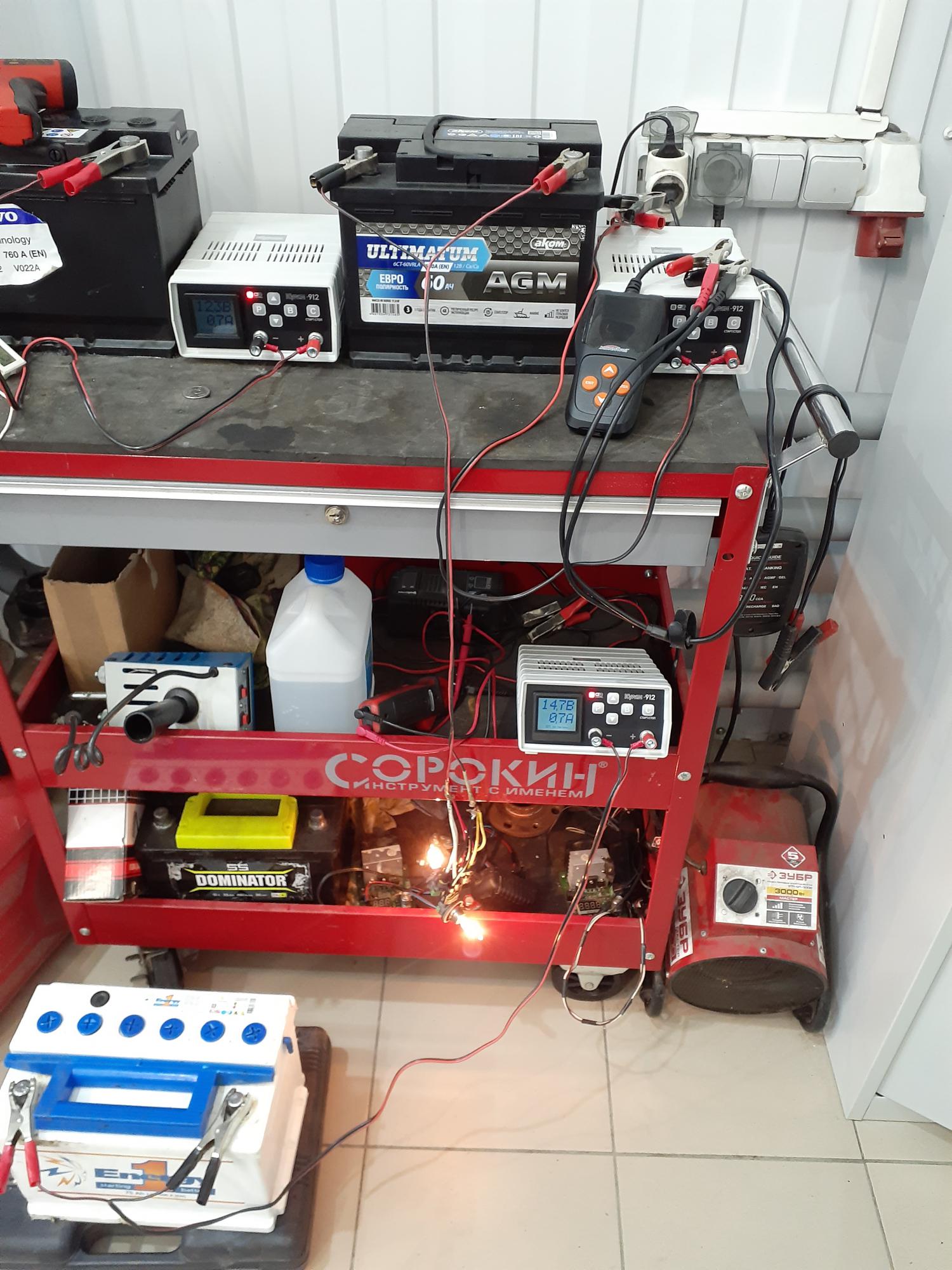

Приступил к Хард тесту .
Повесил две лампы по 55 w и оставлю все в таком виде  на неделю ( имитируем забывчивость водителя )  .Далее заряд и контрольный разряд .Таким образом проверим как Аком AGM  переносит глубокий разряд .
