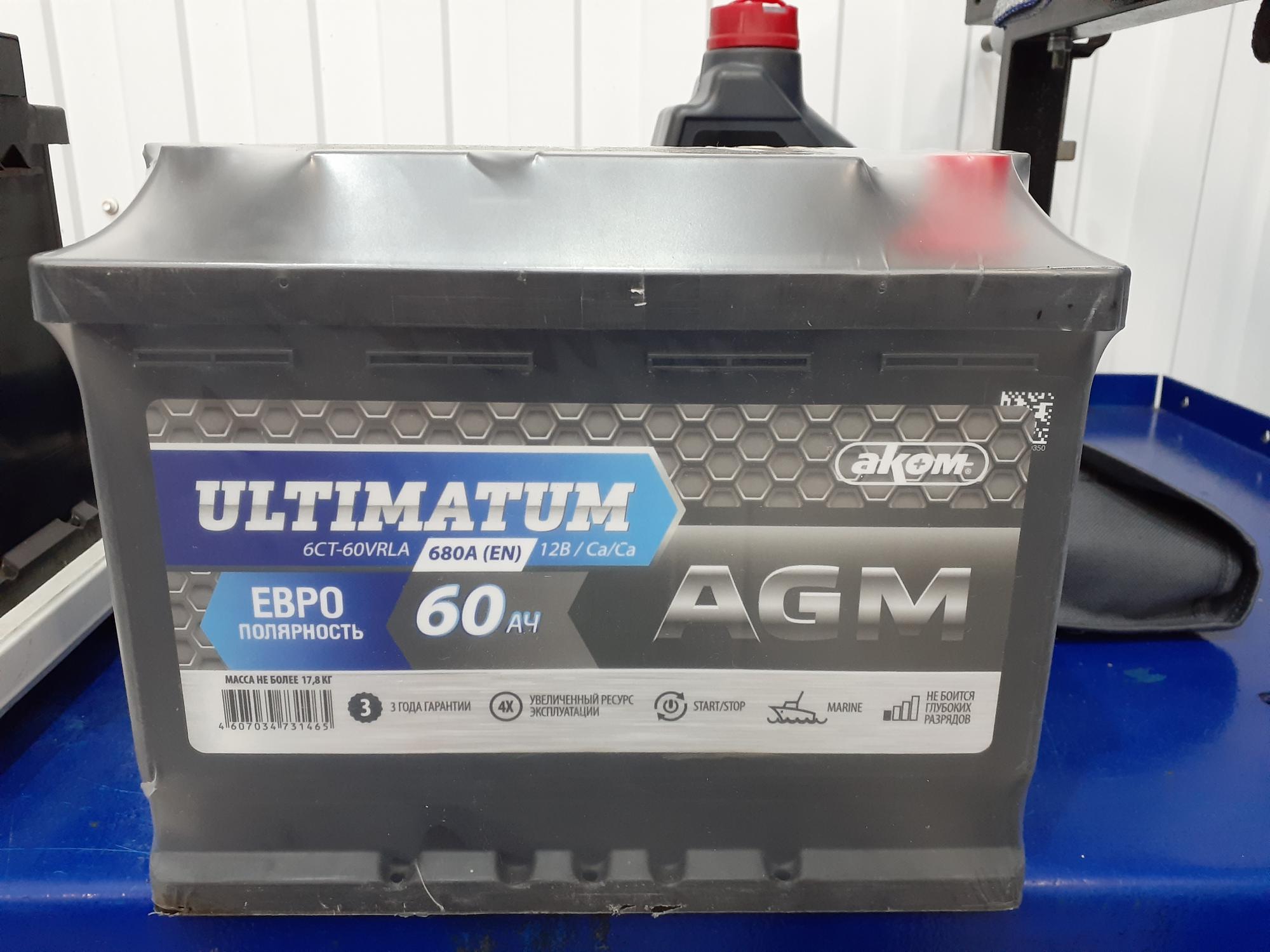

Всем форумчанам крепкого здравия !!!
Решил на этом форуме всем предоставить результаты тестов которые я буду проводить с АКБ ULTIMATUM AGM 60 А.Ч.
Аккумулятор уже приобретен но еще не распечатан .
Завтра приступлю к работе и будут первые цифры .
Надеюсь что многим эта тема будет по душе .И буду рад активному общению и обсуждению .

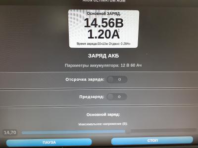

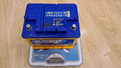

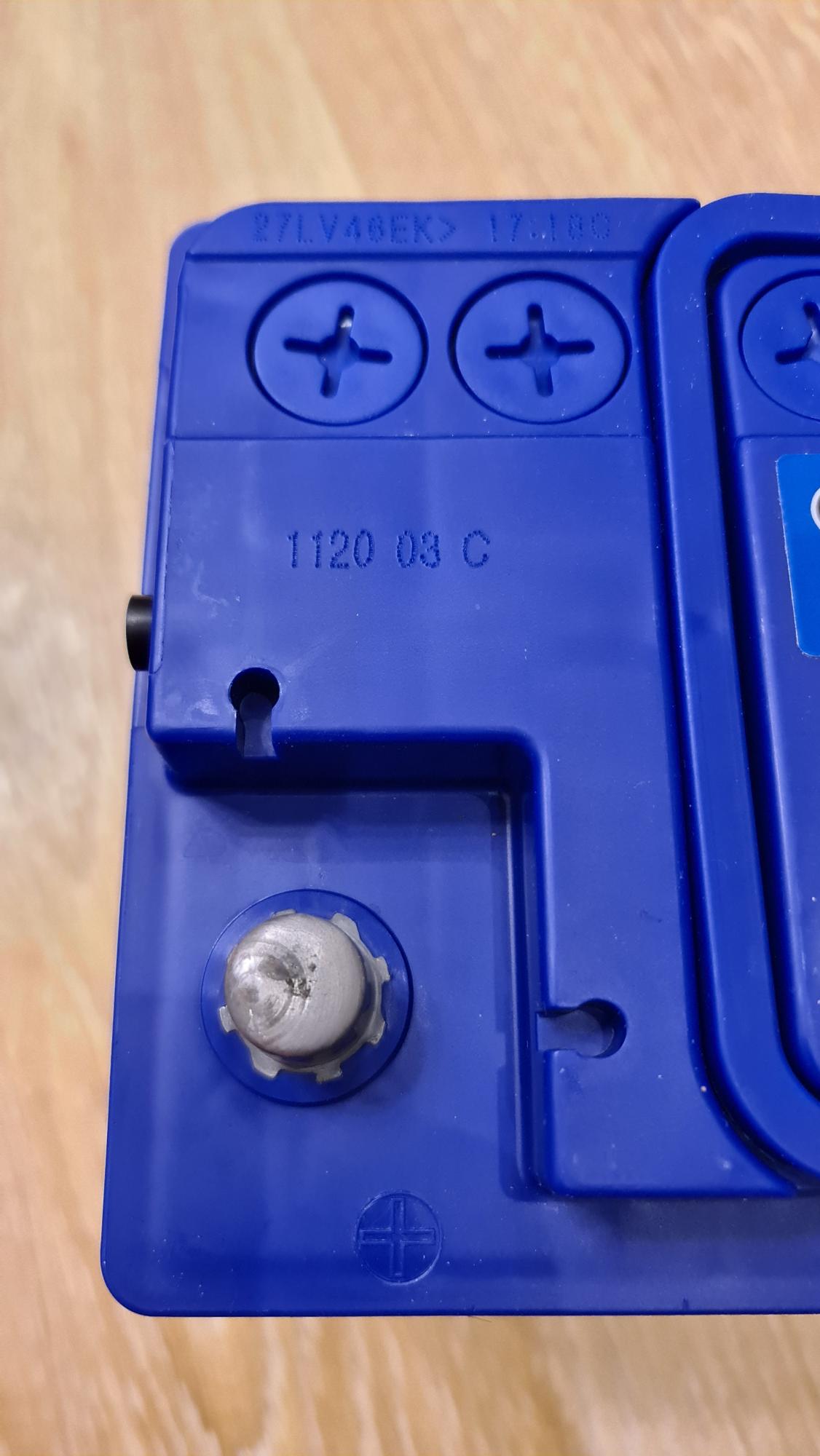

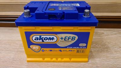

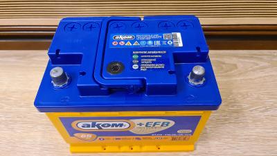

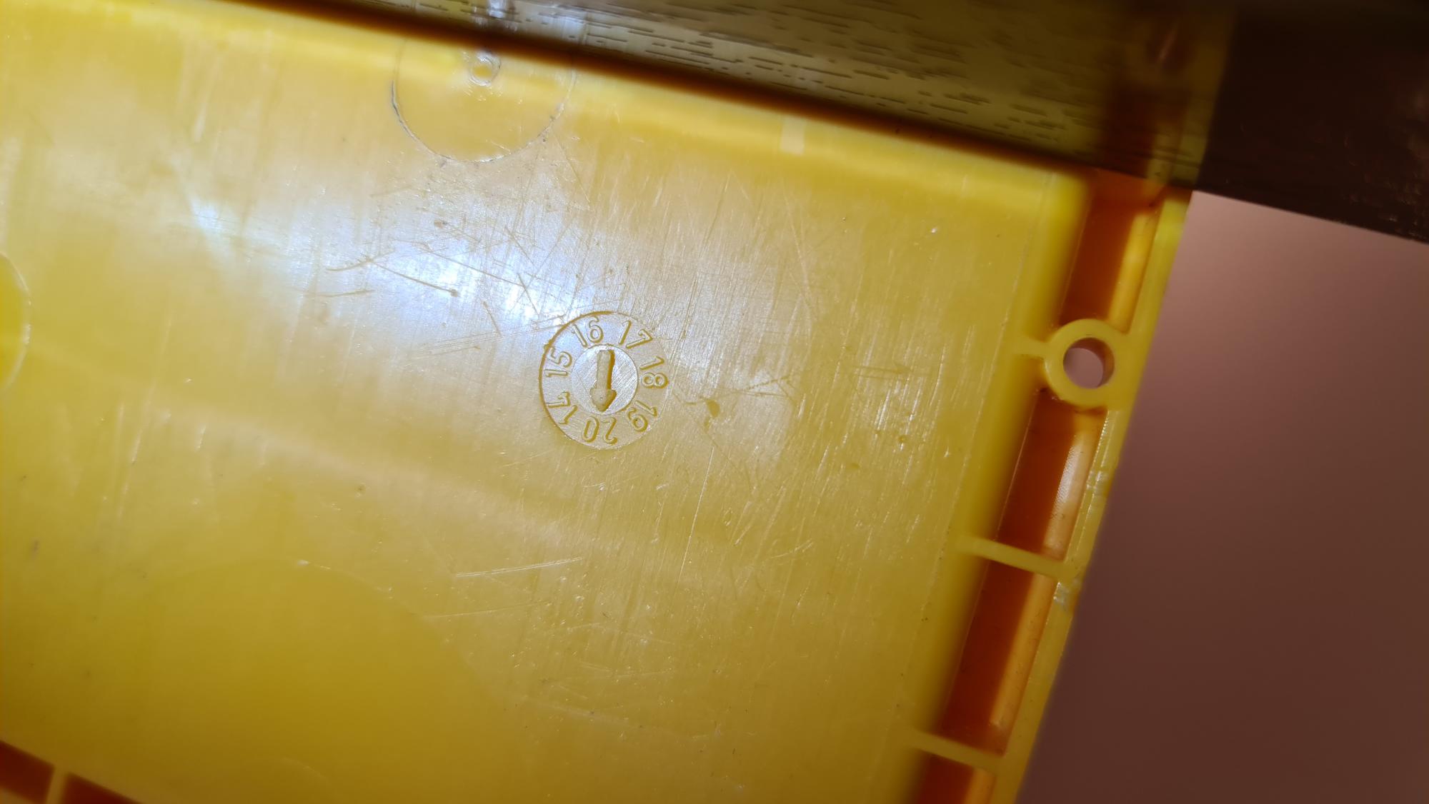

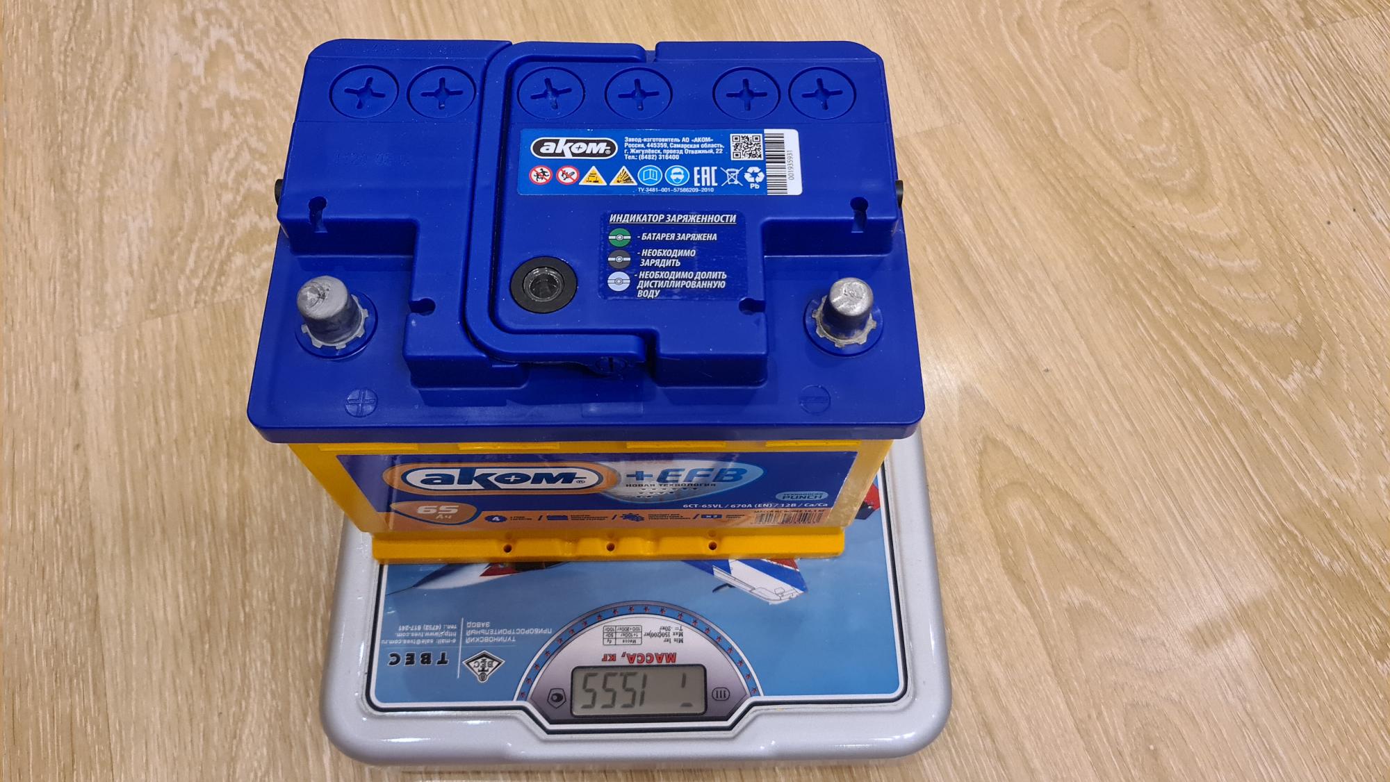

Первые вводные данные .
Дата июнь 2019г.
Вес на 200-300 г. легче Топла AGM.
Сопротивление  и НРЦ .
Поставил на заряд .Факт отсутствия пробок печалит .
krufel
Виктор , июнь 19, не?
С такими весами трудно судить о правильном весе акб. Что пробок нет, то за незачет Акому! Даже Варта оставила их..

Точно июнь 19 го
Исправил . :-)

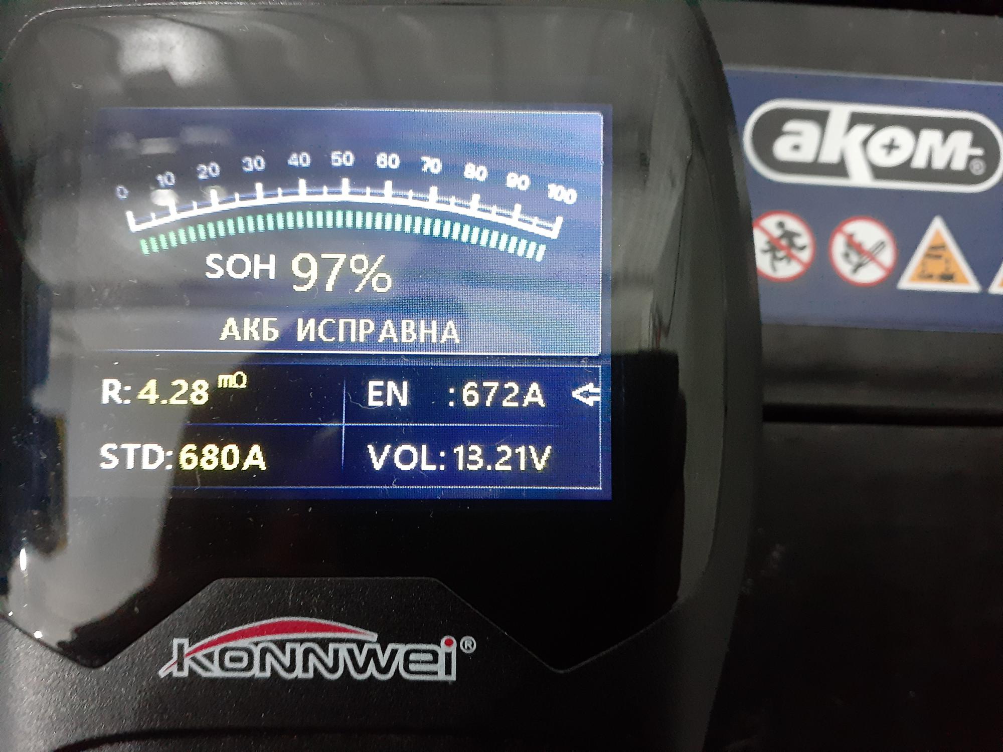

Viktor-
#8

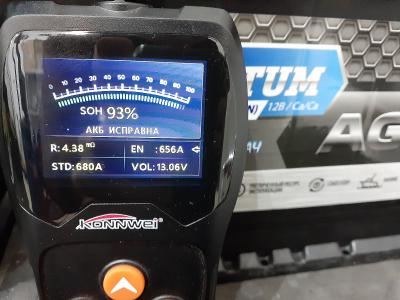

100% заряд завершён . Показания по тестеру улучшились но далеко не идеальные
Также нагрузил 200 А.вилкой .
Напряжение на 7-й секунде 10.85 В. Для сравнения нагрузил Топла  AGM .У Топлы на 7-й секунде 10.75 но НРЦ на Топле 12.77 В.а у Акома 13.13 На фото тест после вилки.
Приступаю к разряду дабы выявить ёмкость.

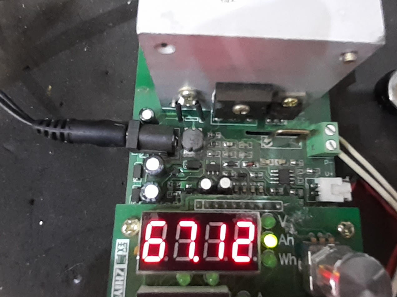

Viktor-
Цитата: Viktor- от 22 Сен. 2019 в 10:08Приступаю к разряду дабы выявить ёмкость
Разряд окончен.Слитая ёмкость равна 67.1а.ч.Очень удивительный результат .

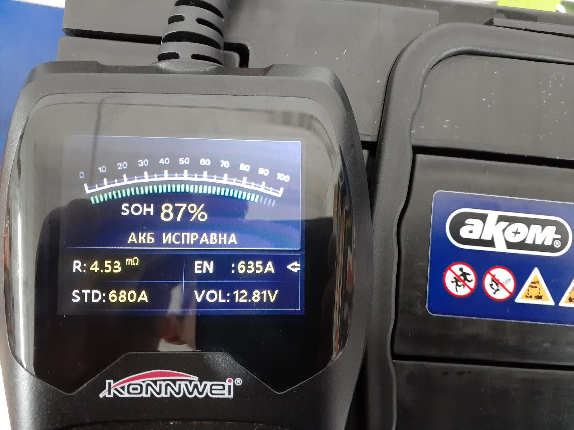

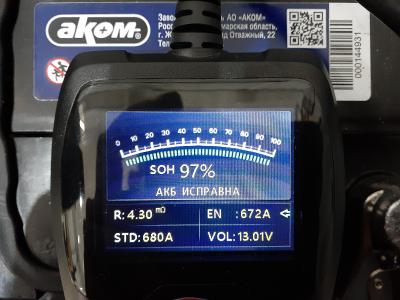

Ну что парни у кого какие мысли ? Очень интересно получается сопротивление высокое а емкости предостаточно . Скорее всего это особенность технологии от Акома или же так себя проявляет не полное формование .
Подожду полного заряда и посмотрим .
sergey-012345
у акб FB на моем авто такая же картинка после 6 лет эксплуатации
емкость 83% сопротивление 300% от нормы

Показания после цикла разряд -заряд .
