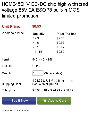

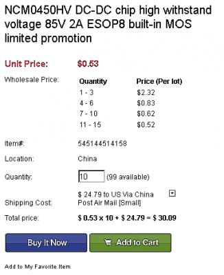

[user]inwin[/user], а вы обратили внимание на ценник? Покупать м/сх.  за полцены контроллера несерьёзно, наверняка есть другие варианты.

[user]Сергей_1959[/user], нет, не смотрел цены, т.е. 10 шт. стоят 1950 р.?
Сергей_1959
[user]inwin[/user], у них там свой курс, можно вывести и в рублях, но 5шт. которые хотел заказать [user]Dzanzik[/user] это как раз полцены комплекта.
