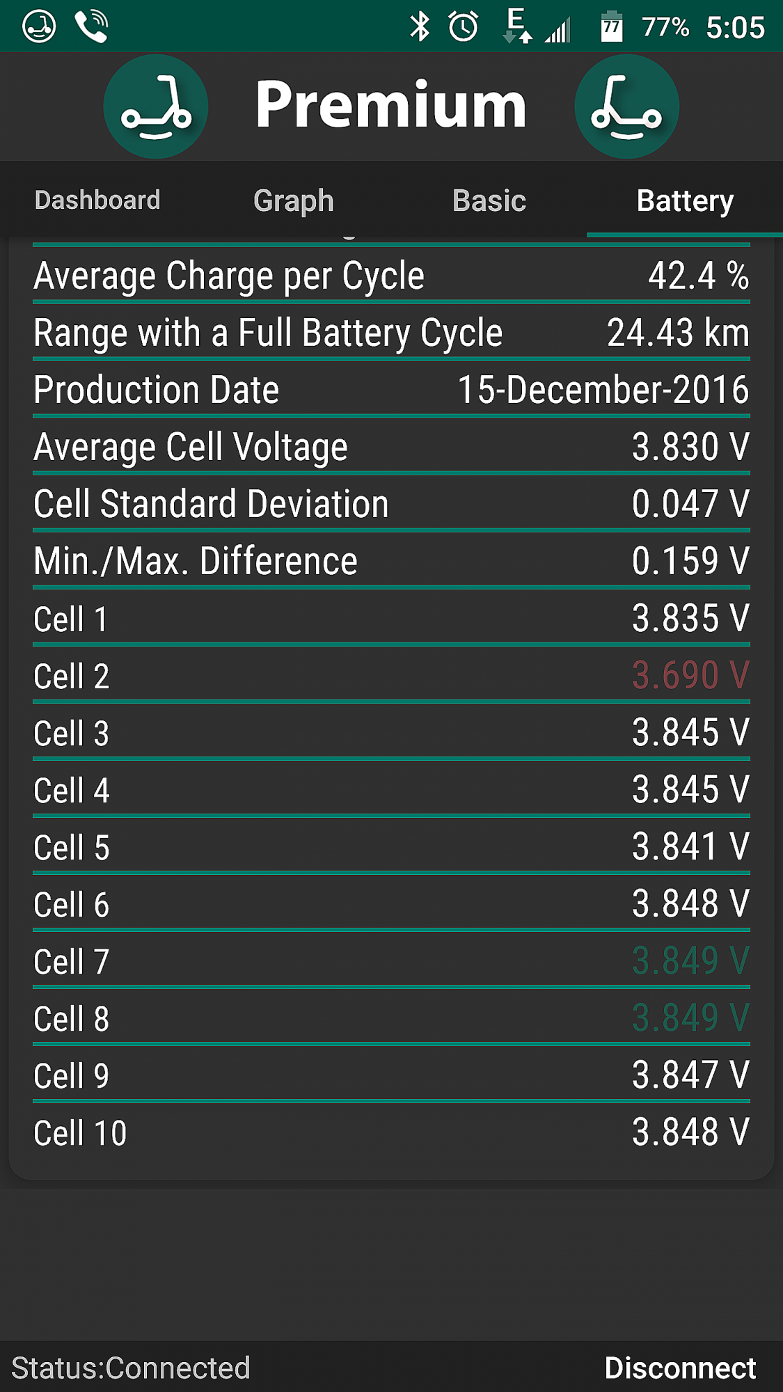

Все привет.
Вопрос по теме li-on аккумулятора. У меня есть електросамокат Xiaomi. Стоит заводская сборка 10S3P. После 3 лет эксплуатации заметил уменьшение пробега(где то на 25%). После мониторинга показателей батареи видно, что одна сборка в батарее проседает по напряжению до -0.1 вольт и более. Судья по всем что то не так с этой сборкой (или ячейкой). Может быть у кого то была похожя проблема и может подсказать как лучше всего продиагностировать проблему и возможные пути ремонта. Спасибо

Балансировка проходит успешно. Все выравнивается. При разрядке начинает проседать. Чем ближе к разряду тем сильнее разница. Ездил и смотрел. Замена всей ? Такое чувство что одна батарейка подносилась, а контроллер принимает ее значение за минимальное по всей батареи.

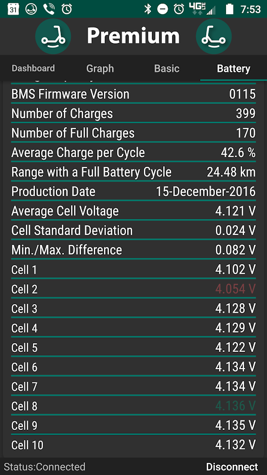

Вчера посмотрел на состояние батареи во время езды ~ 60% заряда. Больше чем 0,15 вольт разница
[/s

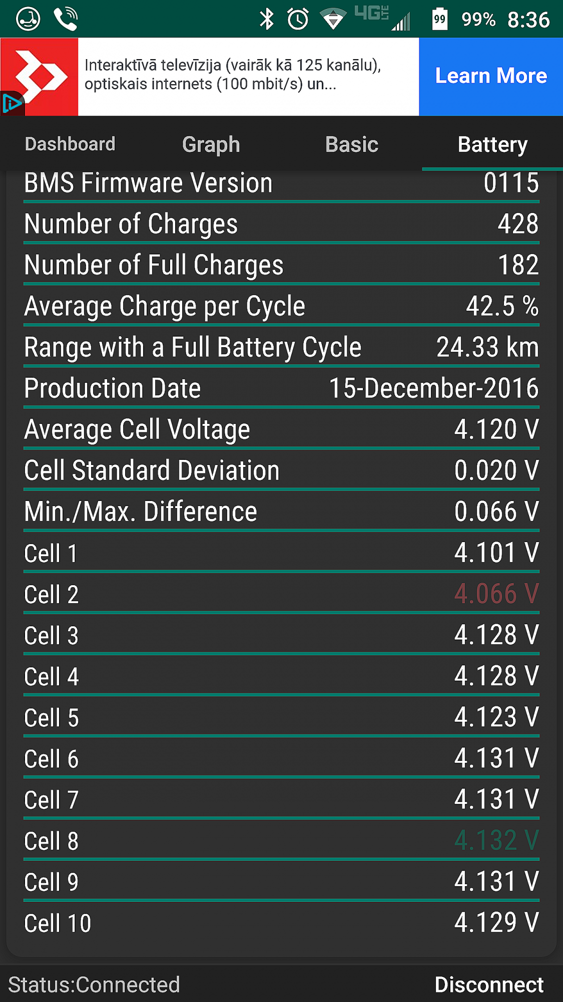

А вот после полной зарядки и балансировки
[user]Igorsss[/user], Балансировка явно - неполная.  :-)
Вы же сами это видите. Начните с...ручной балансировки. Методика описывалась 100500 раз, шуршите поиском.  :hello:
Если 2я ячейка недозаряжена, вполне ожидаемо, что она и разрядится раньше соседей...чудес не бывает.  ;-)
[user]Igorsss[/user], советую сделать следующее: зарядить полностью и отбалансировать в ноль, чтобы разницы не было. Посмотреть разбег.
Разрядить полностью до отключения бмс и снова посмотреть. Результаты выложить сюда.
Либо сразу вскрывать батарею и искать отвалившуюся ячейку. Цифры уже сейчас весьма явно намекают на этот диагноз.

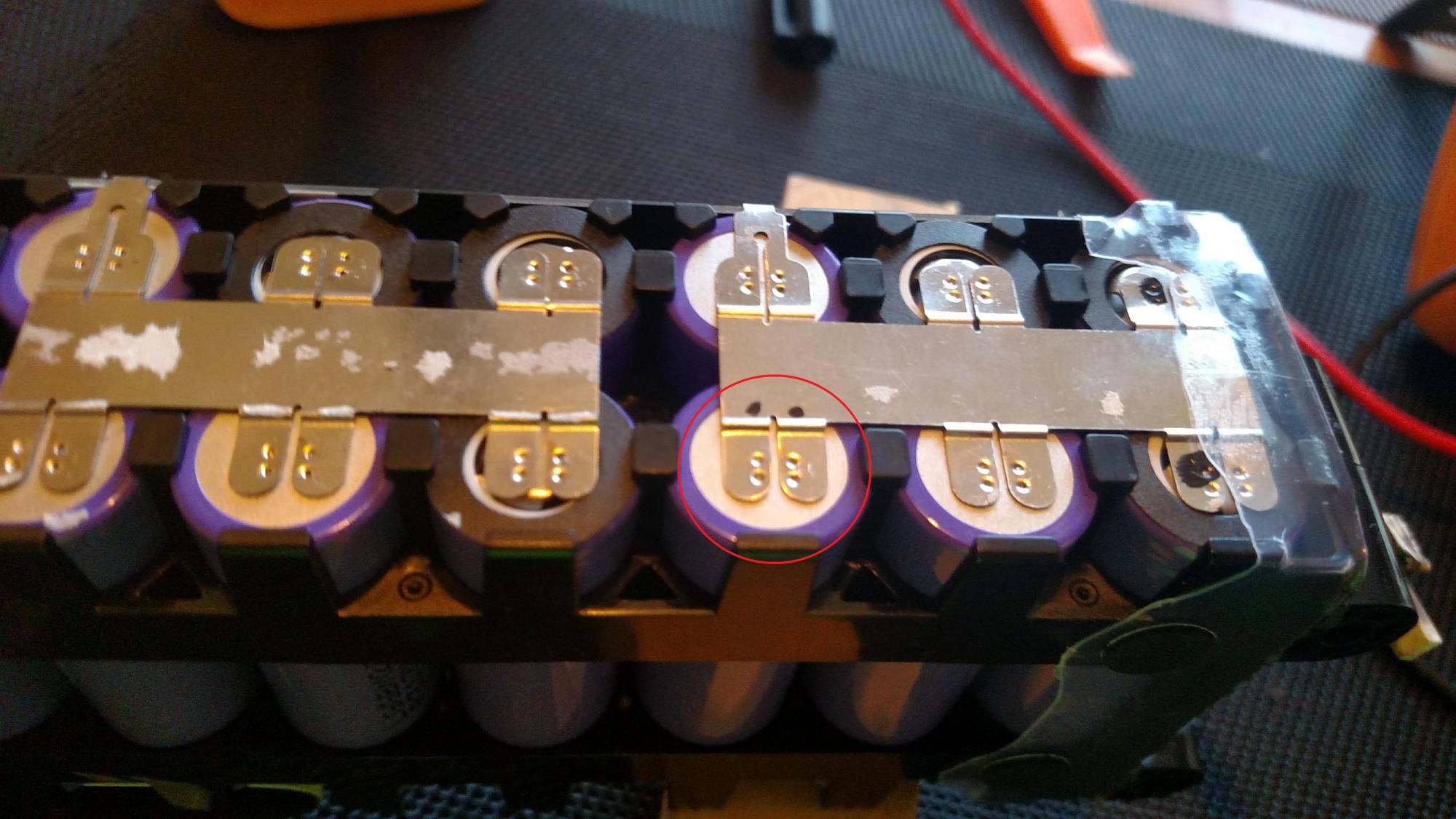

Разобрал!
Проверил 2 ячейку. Там 3 батарейки. 2 штуки показывает 3,65 вольт, третья 3,55 вольт.
Сейчас поставил на зарядку всей батарии. Посмотрю что будет при полной зарядке.
Вопрос - если подпаять еще одну батарейку ко 2 ячейке как советовал [user]илс[/user] это поможет? Хотя бы на время до зимы что бы еще месяц покатать. Или только замена просевшей батарейки на похожую с оригиналом?
Цитировать
Перепроверьте еще раз. Не должно быть такого разбега в рамках одной ячейки.
Или некорректно померяли либо, что более вероятно, [user]tmiaer[/user], прав, есть неконтакт в точечной сварке.  ;-)
В последнем случае, усиливать  ничего не надо. Надо разбираться в причинах расхождения потенциалов.
