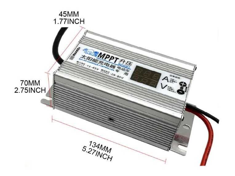

на глаза попался еще вот такой вариант
Спецификация:
Входное напряжение: 13-45 в
Выходное напряжение: 29-85 в
Входной ток: макс. 10А
Эффективность DC-DC: 92%-97%
Эффективность отслеживания MPPT: 99.5%
Рабочая температура: -20-+ 60 ℃
Материал: алюминиевый сплав
Цвет: как показано на фотографии.
Размер: прибл. 134x70x45 мм (5,27x2,76x1,77 дюйма)
Количество: 1 шт.
вроде тоже самое но почему то дешевле. кстати я тут подумал, а ведь наверное после контроллера необходимо вставить еще какую ни будь зарядную плату обеспечивающую cc-cv режим заряда? :bw:

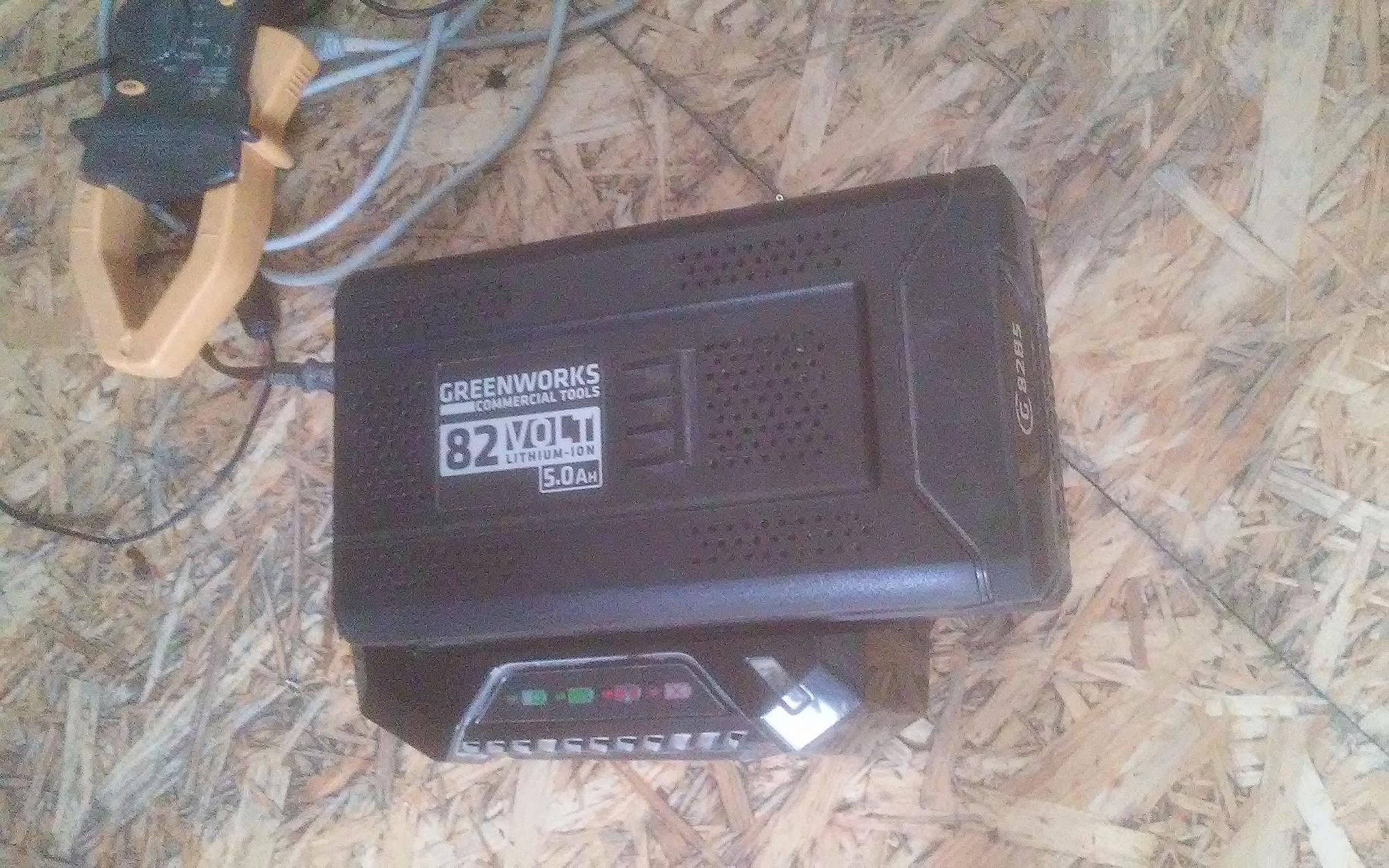

Lexxre
Платы не нужно, они сами умеют режим заряда выполнять. Проверял на 84 вольтах выход, вход 12вольт. Батарея от электропилы. Причем сама батарея на 82 вольт с родным зарядником ___ для больших циклов. БМС нормально отконтролировал заряд даже балансировал немного.
