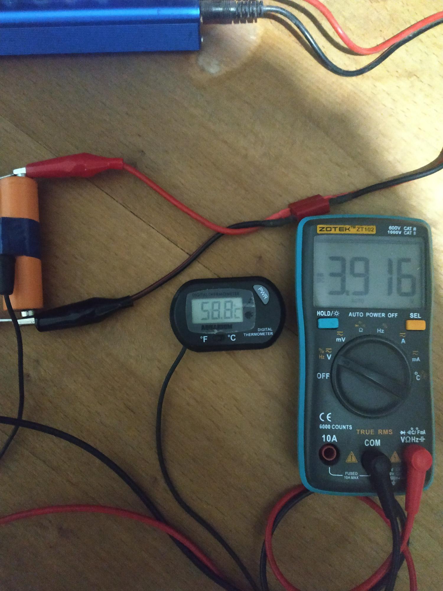

Могу показать как 18650 идет ко взрыву и напряженние будет меньше 4v . Ну допустим сделали отдельную зарядку а как при разрядке штоб в ноль не ушло , мы ж бмс убираем ? Или оставляем ? А в обход заряжаем  каждую 18650 отдельно  :-)

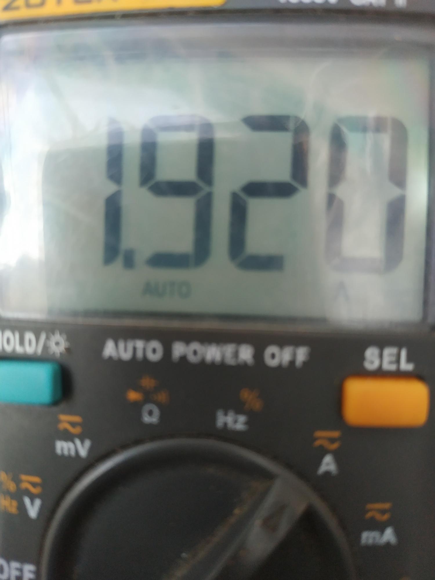

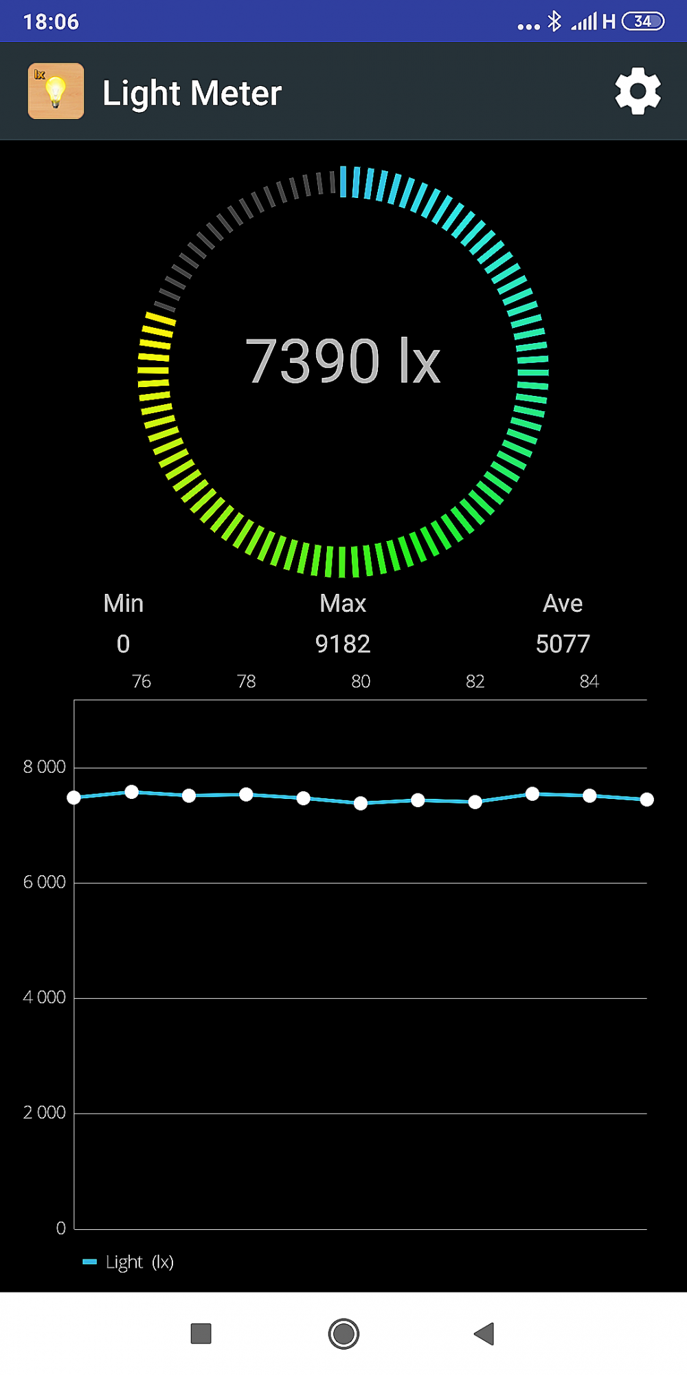

Опять баг матрицы поймал  :-D Я не знаю что это . Пасмурно,  панель выдает больше чем при ярком солнце . На солнце 1,8 А
forummailandlogin
На солнце она греется и теряет кпд.
Мультиметр хороший.

То понятно что при нагреве падает , ну в пасмурную обычно в 10 раз падает ток .
forummailandlogin
Надо не ток смотреть, а мощность.

Разные есть , есть sanyo начинает греться когда нет еще 4 вольт.
Однажды такую банку снял с зарядки и клапан в руке щелкнул.

Это от тока не зависит в этом случае . Я могу любой ток поставить и они будут греться .
Когда клапан щелкнул там ток уже был 0,1А акум был гарячий как ядерный реактор еще пару чесов , Я увидел что зарядка не может завершится вообще , акум поглощает все а 4,2 вольта так и не достигнуть никогда .
forummailandlogin
Ну в таком случае (аккумулятор с огромным внутренним сопротивлением) поможет только термозащита. Ну и отсеивание на этапе сборки.
Lexxre
Дентрид пророс в сепаратор внутри батареи (по разному бывает заряженая батарея саморазряд от дентрида до 3.8 потом ведёт себя нормально), неважно что бренд в старости они себя так ведут блаженно. Стравливают всю мощность в тепло, разберал такие живого места нет на медной фольге или фольги нет вообще только культяпки.
