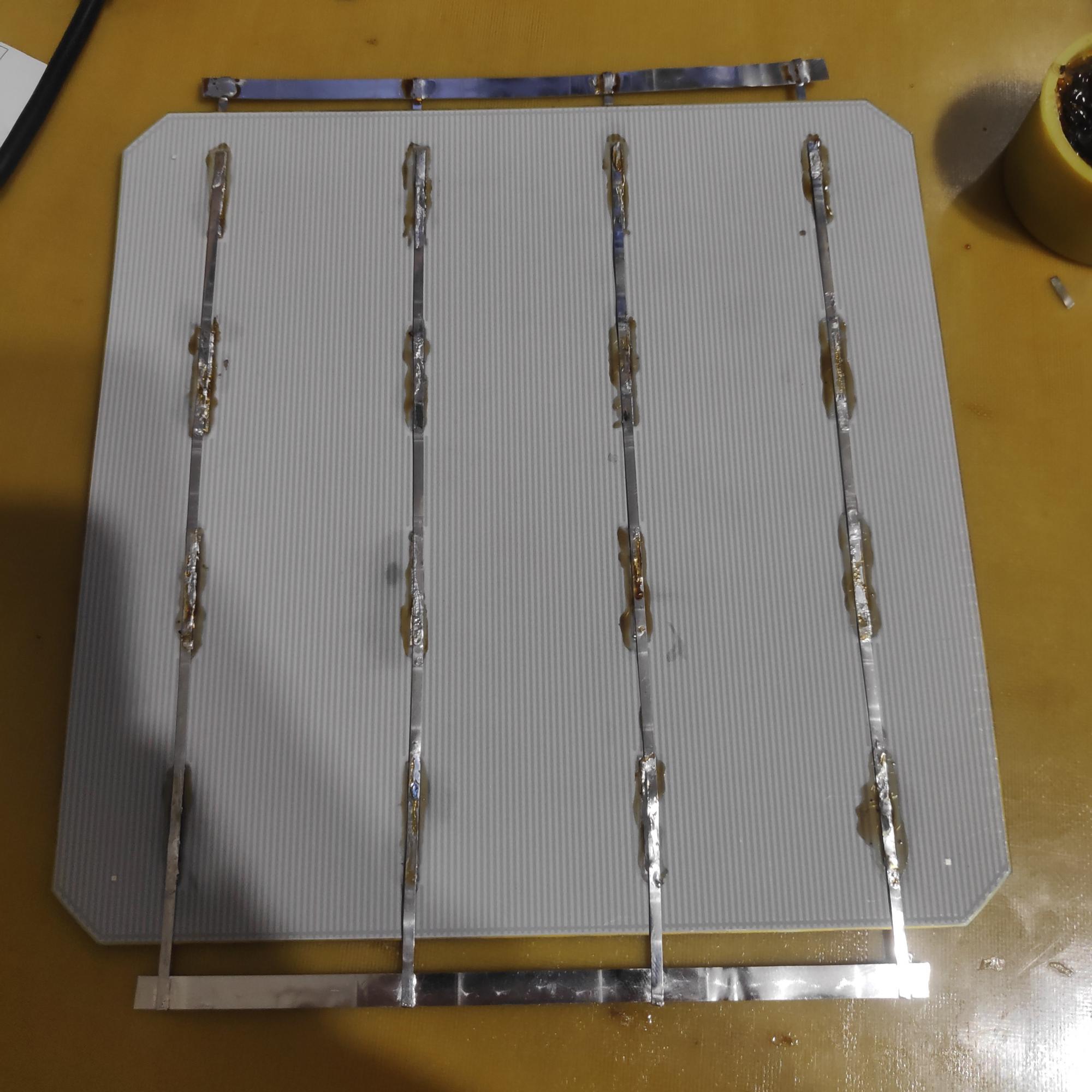

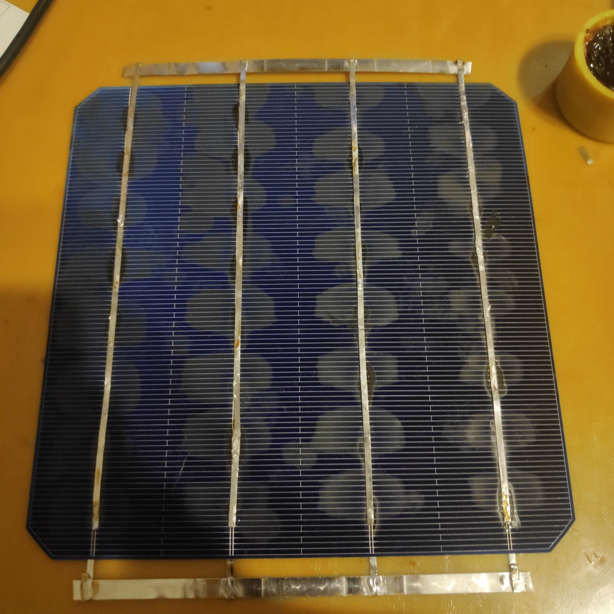

Неожиданно пришли ячейки 156х156 моно и поли
Спаял пока одну ячейку моно
От вида пайки ячейки где-то в Китае заплакал китаец
0.305В от лампочки 18Вт выдает. Интересно, завтра какой ток "кз" выдаст.

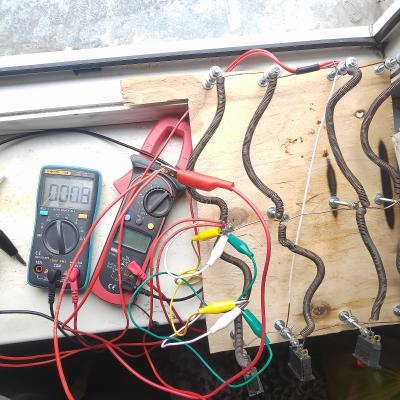

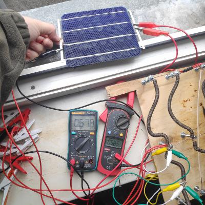

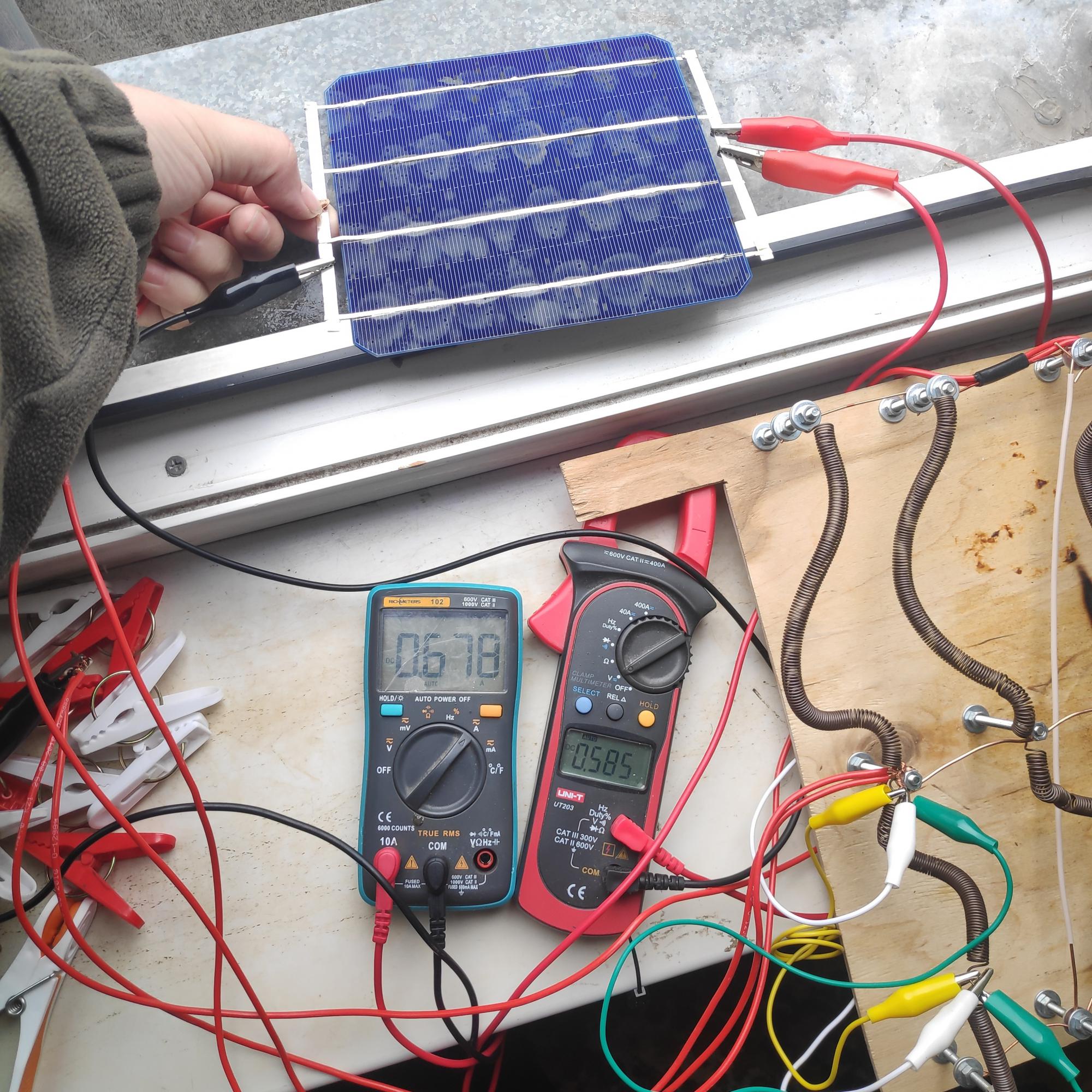

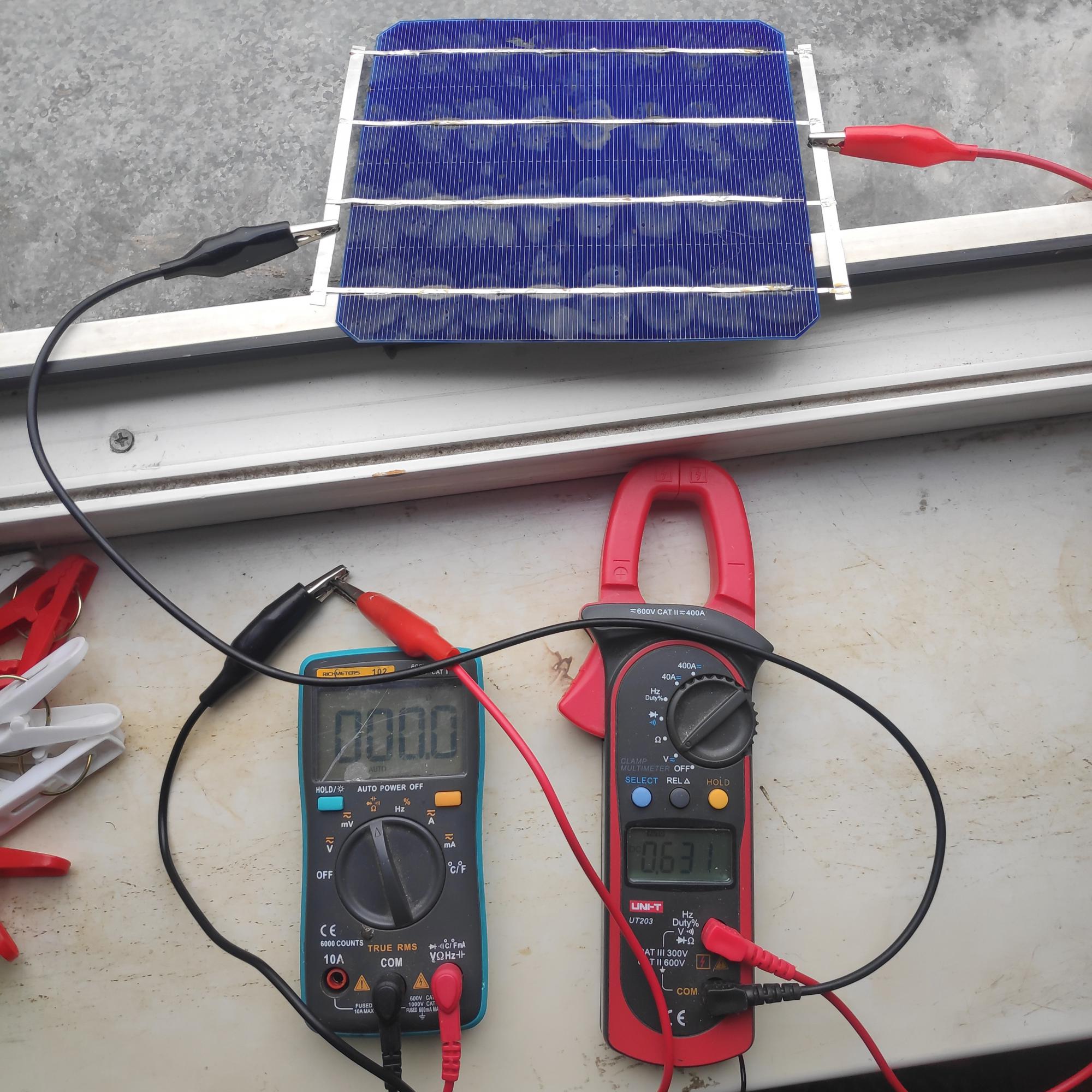

Bekjan
#93
Солнца нет, облачно
Поменял щупы
Холостое напряжение 0.631В
При "КЗ" ток 1А, напряжение падает до 0.17В
Через нагрузку 0.8Ом ток 0.67А, напряжение 0.58В
Под прямыми солнечными лучами должно быть лучше особенно очистив лицевую часть от потёков флюса на спиртовой основе. Учитывая сложность сборки и не самые выдающиеся показатели - собирать панель из таких ячеек нецелесообразно. Ячеи уйдут на другие проекты.
Остаётся надежда на 6 точечные ячейки 125х125

[user]Bekjan[/user], флюс очистить не получится, он въедается в структуру кристаллической решётки. Именно по этому я и советовал использовать пасту и фен или утюг.

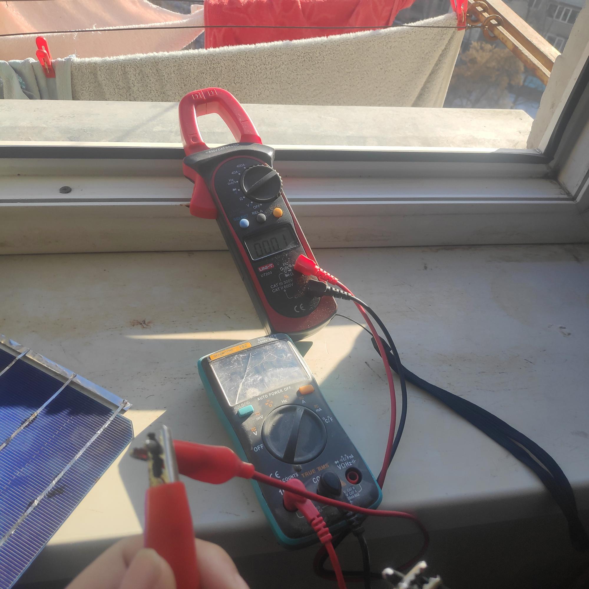

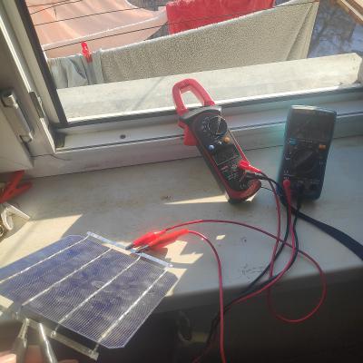

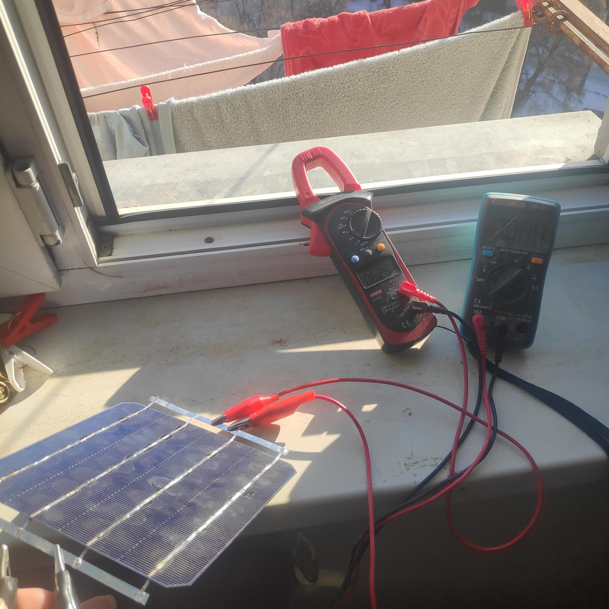

Цитата: Bekjan от 25 Янв. 2020 в 09:27Под прямыми солнечными лучами должно быть лучше
Да лучше, но не на столько же!
Сопротивление щупов в режиме измерения тока 10а 0.1Ом
Если в пасмарную погоду напряжение падало с 0.63В до 0.17В, то под прямыми солнечными лучами до 0.57В!
А ток... 3.3-3.5А!  :wow:
Подержал под нагрузкой минуты две, ячея нагрелась, ток устаканился в районе 3.380А

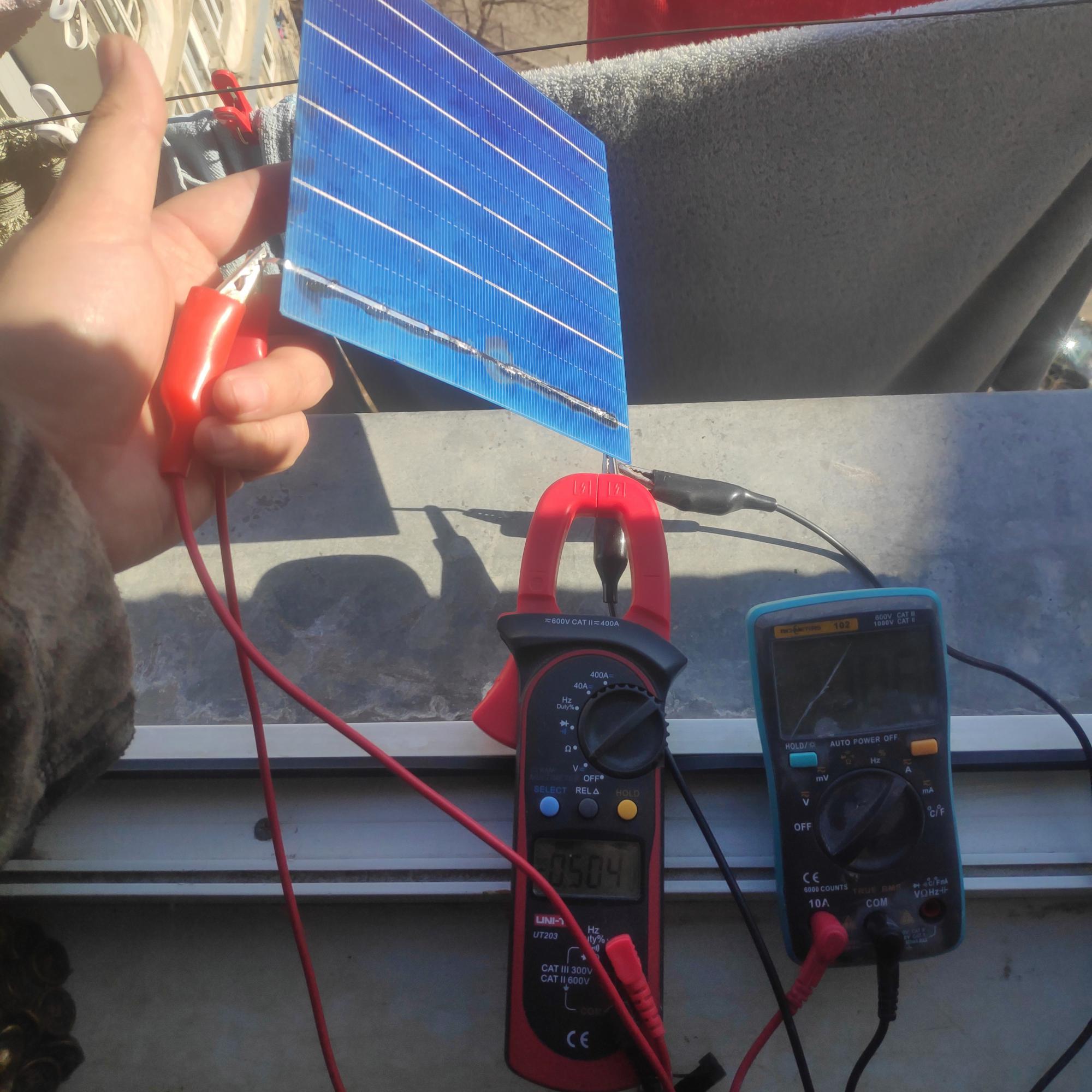

Пришел паяльник TS100
Паять им ячейки не хватает мощности. Кое как пролудил контакты на тыльной стороне одну дорожку с края, запаял ленту обычным паяльником 60Вт с большим жалом.
Итак, поликристаллическая ячейка 5BB, лента припаяна к одной дорожке с краю (надо было ближе к центру)
Холостое напряжение 0.62В, ток "кз" 2.9А напряжение 0.5В
Сказать "я удивлён" - ничего не сказать
Интересно, какие показания были бы если распаял все дорожки и на шину. Но страдать пайкой конечно не буду.
Осталось дождаться maxpower ячеек 125х125мм у которых все контакты на тыльной стороне и количество точек пайки 6, Карл!
Соединение через готовые пластины "dog bone", 3 точки пайки на вывод. Напоминает пайку контактов аккумулятора 18650.

ячейка с таобао 3BB под "КЗ" 0.566В * 1.08А = 0,61Вт https://electrotransport.ru/images/4/1b6wdz9_thumb.jpeg
ячейкс с алиэкспресс 4ВВ под "КЗ" 0.578В * 3,421А = 1,97Вт  https://electrotransport.ru/images/4/195bvdn.jpeg
сортировка ячейки через "кз" щупами амперметра имеет место быть
Если напряжение на ячейке не ноль - это не кз.
Надо регулируемой нагрузкой искать точку максимальной мощности.

Цитата: Bekjan от 01 Фев. 2020 в 18:10ячейка с таобао 3BB под "КЗ" 0.566В * 1.08А = 0,61Вт ссылка
ячейкс с алиэкспресс 4ВВ под "КЗ" 0.578В * 3,421А = 1,97Вт  ссылка
у вас же они под разными углами да еще и в разное время.
Это не тест , это фигня.
