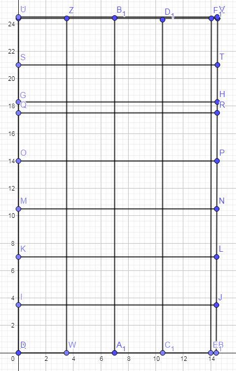

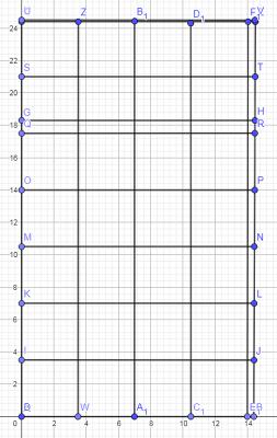

Сегодня охотился за подложкой, из оргстекла нашёл вариант толщиной 1.3мм, достаточно упругий и цена вкусная за лист 1,22х2,44м 600р
Под летним солнцем как будет играть неизвестно  :bw:
Bekjan
С одного листа оргстекла 1.44х1.83м или 1.44х2.44м можно получить 20 и 24 подложек соответственно.
Размеры подложки 350х350мм, под ячейки 156х156мм. В крайнем случае можно подрезать под ячейки 125х125мм если они окажутся эффективнее старых ячеек
Если батарея на 6В то надо 3 подложки, то с одного листа получится 6-8 батарей что сверхдостаточно.
Осталось только урвать в концуренции с рекламщиками  :laugh:
