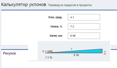

Цитата: kipper от 05 Окт. 2019 в 21:02к тому же не думаю что уклон постоянно 18%, было бы неплохо посмотреть реальный рельеф подъема
Между нижней и верхней точкой уклона 7 км, а разница в высоте над уровнем моря 500 метров. То есть , я буду двигаться с точки А, которая находится а высоте надд уровнем моря 750 метров и ровно через 7 км конечный пункт В на высоте 1250 метров над уровнем моря.
kipper
Цитата: beka от 03 Окт. 2019 в 19:26
если я буду подниматься в гору 7 км с 7-10 градусным наклоном?
А теперь давайте определимся с уклоном Вашего подъема в градусах.
4 градуса, 7.2% - это уже совсем другое дело, не 18% как я считал прежде. Теперь можете смело брать самую дешевую из предложенных Вами батарей со штатными 48 В  ;-D Сравните сами https://www.ebikes.ca/tools/simulator.html?motor=MBBSHD&batt=cust_48_0.1_13.5&cont=cust_35_70_0.03_V&hp=100&grade=10&wheel=26i&cont_b=cust_35_70_0.03_V&motor_b=MBBSHD&batt_b=cust_52_0.1_13.5&wheel_b=26i&hp_b=100&grade_b=18&mass=110&frame=mountain&k=1&k_b=1&autothrot=false&mid=true&gear=1&tf=46&throt=100&tr=30&bopen=true&mid_b=true&gear_b=1&tf_b=46&mass_b=110. Рельеф подъема можно подробно посмотреть на гуглмэпс, если что.
