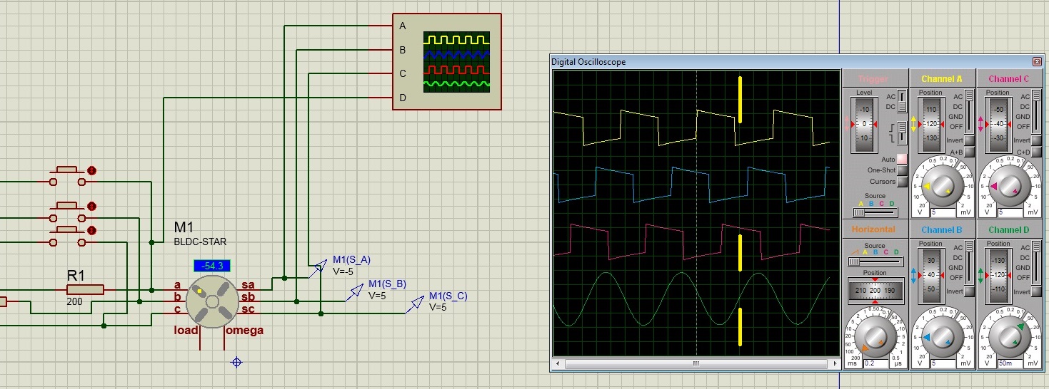

 вроде только две комбинации
1)  подаем напряжение на фазу 0 - через определенное время выключаем
2)  теперь нужно подать напряжение на фазу 1 или  2, и зациклить  0-1-2-0-1-2...  или 0-2-1-0-2-1...............
  сами же холы показывают полярность которую надо подавать на фазы(по карйней мере в симуляторе), и если в протеусе подключить холы к фазам он раскрутится........... также полярность холов просто совпадает с  полярностью эдс генерации(совпадает по фазе) и есть вероятность если все это усилить оу или компаратором то можно
выявить соответствие холов и фаз.........
дополню. три графика с датчиков и один график синус фазы,  фаза относится к тому датчику переключение которого происходит ближе к времени перехода фазы через ноль, то есть зеленая фаза должна управляться верхним желтым сигналом.....
