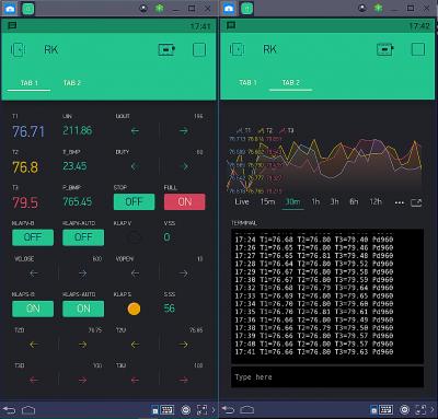

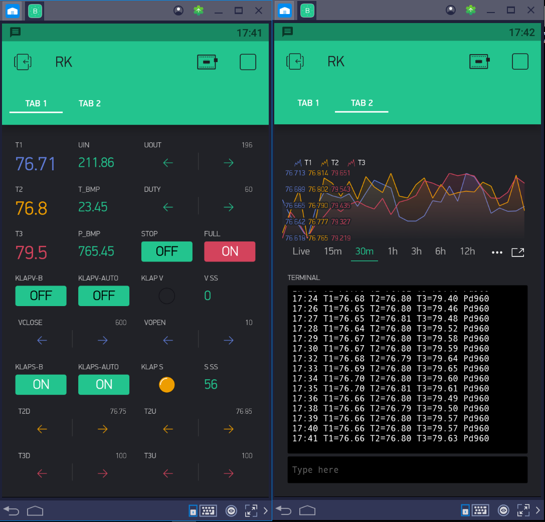

В данном случае 76,3, но полка не имеет привязки к абсолютной температуре, температура зависит от многих факторов. Давление, например.
При каждом погоне нужно понять, на какой температуре сформировалась полка. Для этого интерфейс и делается.
Ну, а хвосты естественно сопровождаются повышением температуры.

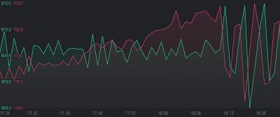

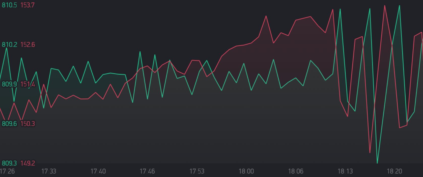

[user]Татос[/user], Я бы обиделся, но , если есть такая тема - я просто никогда не думал здесь ее искать - и на ХД я не написал не одного сообщения, так что напрасно.
Ну и по старт-стопу
Небольшая иллюстрация. ПИД держит заданное давление (810),  напряжение растет, по мере истощения кубовой навалки.  А потом срабатывает клапан и ТМО идет в разнос.
Но дальше ПИД опять отрабатывает.
А в чем прикол? А в ФЧ.
