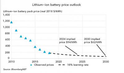

Цитата: x256 от 10 Окт. 2019 в 13:41, а причем здесь цена нового аккмулятора?
при том , что он подешевел больше чем в 2  раза .
Нет смысла вкладываться в титинат , при таком стремительном удешевлении  цены на обычный лиион.

Цитата: romario от 10 Окт. 2019 в 13:45Балансиры в Китае LTO есть, но их по пальцам посчитать, и например 11S бал
китай штампует то , на что есть спрос.
На данный момент 99% пользователей батарей применяют обычный лиион, поэтому балансиры для титаната для китайских паяльщиков неходовой товар.
Этим все и обьясняется.
А не каким то мифическим заговором
