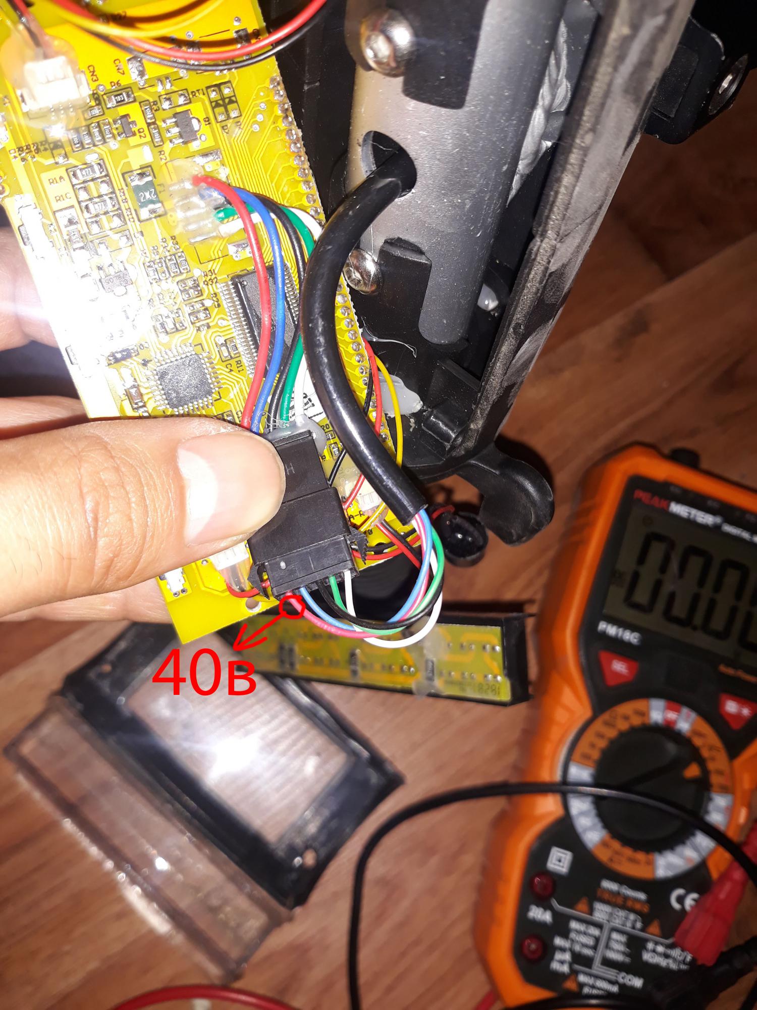

Друзья добрый день, у меня аналог kugoo - zaxboard is8, случилось так, что оборвался провод от контролера в рулевую колонку, проводку соединили, самокат включается, заряжается, все кнопки на мониторчике работаю (сигнал, одометр, включение, свет, скорость) на мониторе никаких ошибок не показывает, но при нажатии курка газа, ничего не происходит вообще, при нажатии рекуперативного тормоза, на мониторчике мигает сигнал тормоза, но сам тормоз на заднем крыле не мигает. при соединении проводки случайно , какие-то провода из деки замкнули, была небольшая искра. Может быть у кого-то есть идеи?

[user]Константин49[/user], можете попробовать договориться о ремонте с [user]moroman[/user], он спец по кугам.
Константин49
да отвезу в сервис, просто думал, может там есть какой-то сброс или перезагрузка

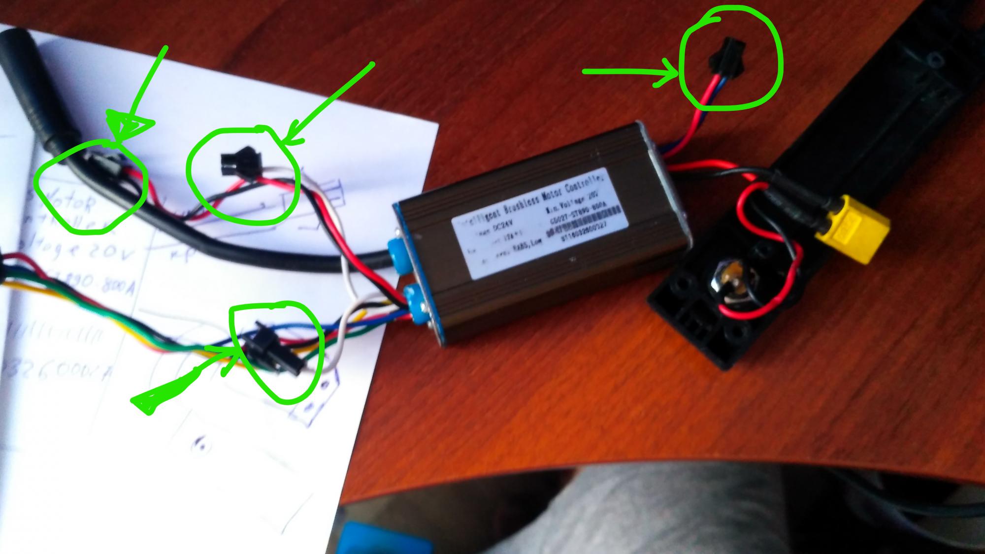

подскожите что куда подключать, какието доп провода. справо понятно вроде на стоп сигнал. А слева непойму два белых вообще мама папа подходят друг к другу

Где Вы взяли этот контроллер? В смысле из самоката вынули или купили/достали на замену... Два белых, похоже душилка...

принесли на замену. гдето купили. что за душылка? сам первый раз такой вижу

Цитата: ErgoProxy от 12 Окт. 2019 в 14:16что за душылка?
Ограничитель мощности... Во многих контроллерах есть.  Разумеется не в куговских...) Я потому и спросил о происхождении. Вероятно, это контроллер от какого то эксклюзива, типа ЗаХборда, Эльспорта или Меркано, у них в некоторых моделях стояли контроллеры и дисплеи как у куги.  Тогда доп провода могут идти на руль, к органам управления и света/звука...

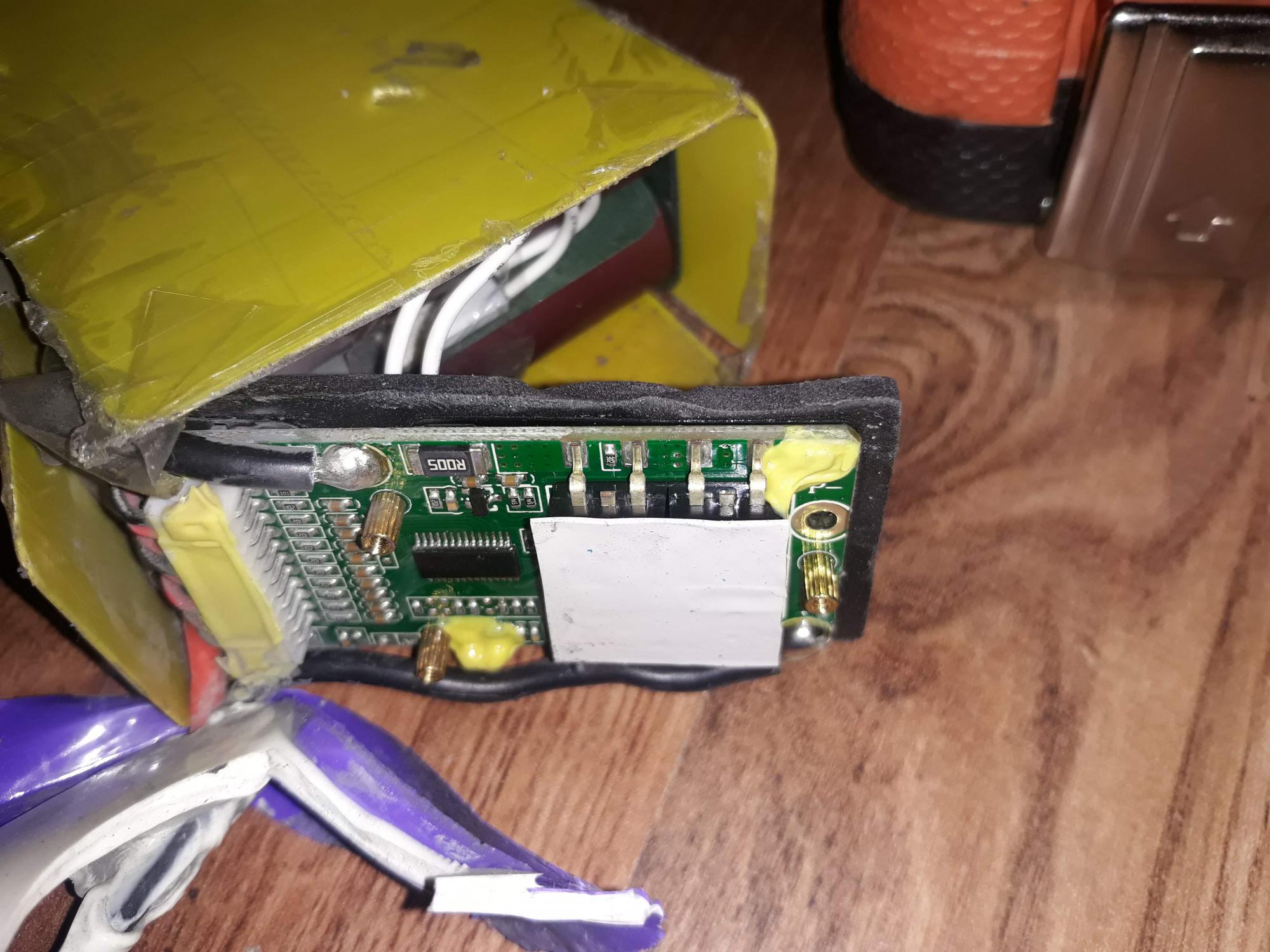

поставил, поменял акб на 24V, в настройках дисплея выставил 24v, поменял мотор колесо на 24 вольтовое. сел прокатился все норм.
вопрос все равно открыт , зачем эти провода и для чего. Закрадывается подозрение что это универсальный контроллер в котором на руль есть и такой контакт, и под другую технику отдельные контакты на фонари и все такое.
ну и вопрос остался что с двумя белыми делать, стоит замыкать или нет. Как правильней?

я так понял чтото типо этого
Ничего не поломав, неузнаешь большего))))
ErgoProxy
типо этого
Добавлено 12 Окт. 2019 в 20:46
в общем гибрид какойто.
