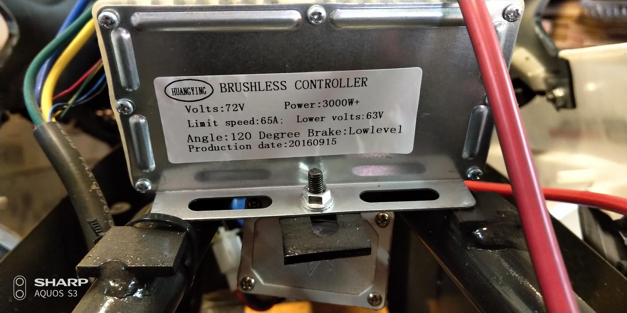

В общем у меня такой контроллер стоит

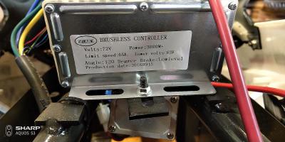

Да, по контроллеру я никакой инфы не нашёл вообще нигде..но как вроде аналог янкинг, тут тоже был блютуз блочёк подключен, предыдущий владелец его умудрился куда-то деть..в общем мне остаётся только продолжать ездить на свинце или менять контроллер? Или может есть какая то возможность проверить?
Slider
1) почитать FAQ
2) Достать из корпуса контроллер и посмотреть на какое напряжение силовые конденсаторы, если на 90-100 в то переходим к след. шагу. Если нет, можно попробовать их заменить, как описано в FAQ или искать новый контроллер.
3) Посмотреть маркировку фетов, найти на них даташит, если держат до 90 в, то можно попробовать подключить требуемое питание и надеяться что все заведётся. Можно использовать лабораторный БП, если есть, или какую-нибудь временную сборку на требуемое напряжение. Если нет, можно попробовать их заменить, как описано в FAQ или искать новый контроллер.
4) Если будет "бабах" или не заведётся, покупаем новый контроллер ;)

Всё пойдёт, ничего раскручивать не надо.
Свинец - 14.4х6=86.4в
Лифер - 3.6х24=86.4в
По току тоже всё нормально, относительно. Для штатного свинца 63а, конечно, многовато (я на таком катался), для данного лифера если быстро не кататься (не больше 60км\ч) то будет нормально. Если кататься на максималке постоянно, то батарейка быстро загнётся.

Ваш контролер ограничивает на 65а, а на батарейке написано 60а в течении 30сек. Ну, как бы, батарейка-то потянет, но на таких максимальных режимах, я бы, например, остерёгся гонять. Если гонять по максимуму, то, конечно, запас по току нужен обязательно. Я ещё удивляюсь как там бедный свинец такие токи держал.
