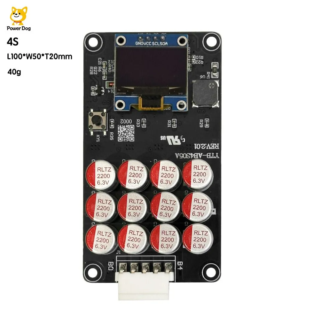

Приветсвую всех! У меня такой вопрос вопрос купил активный балансир 4S 12V Li-ion Lifepo4 5.5Ампер ток балансировки с oled экранчиком (AB4S5A). Cобрал аккумуляторную сборку для теста без корпуса, для проверки, установил балансир согласно инструкции - всё заработало сборка была правильно определена 4S 13,6V, для установки аккумулятора в корпус, я всё разобрал, установил аккумулятор в корпус и собрал снова, проверил на нагрузку всё заработало балансир всё так же видел 4S 13,6V и работал даже после тестов, для окончательной подгонки всё разобрал, подогнал всё в корпусе, и окончательно собрал так же как до этого,  однако теперь активный балансир не видит одной ячейки аккумулятора и определяет аккумулятор как 3S 11,66V при том что реальное напряжение больше 13V. Все провода подключены правильно, все провода целые и были проверены с помощью мультиметра (прозвонил до коннектора сами провода, прозвонил до мест пайки входа платы все в сборе), все ячейки аккумулятора работают, но активный балансир не видит одну ячейку, сейчас написал продавану, но велика вероятность "моя ваш язык не понимать" ибо продавец из китая, может кто то стаким сталкивался?
koolon
нет фото что на разъеме 13в. (помоему на экране пишет ошибку, что одна ячейка видится как 1,6в)
странные перемычки у вас. Но не это плохо, а то что вы слабенькие клеммы проложили между клеммой ячейки и силовой перемычкой. А ток наверно планируете большой снимать, раз бмс не поставили.
железофосфат нельзя без бмс использовать, особенно заряжать
