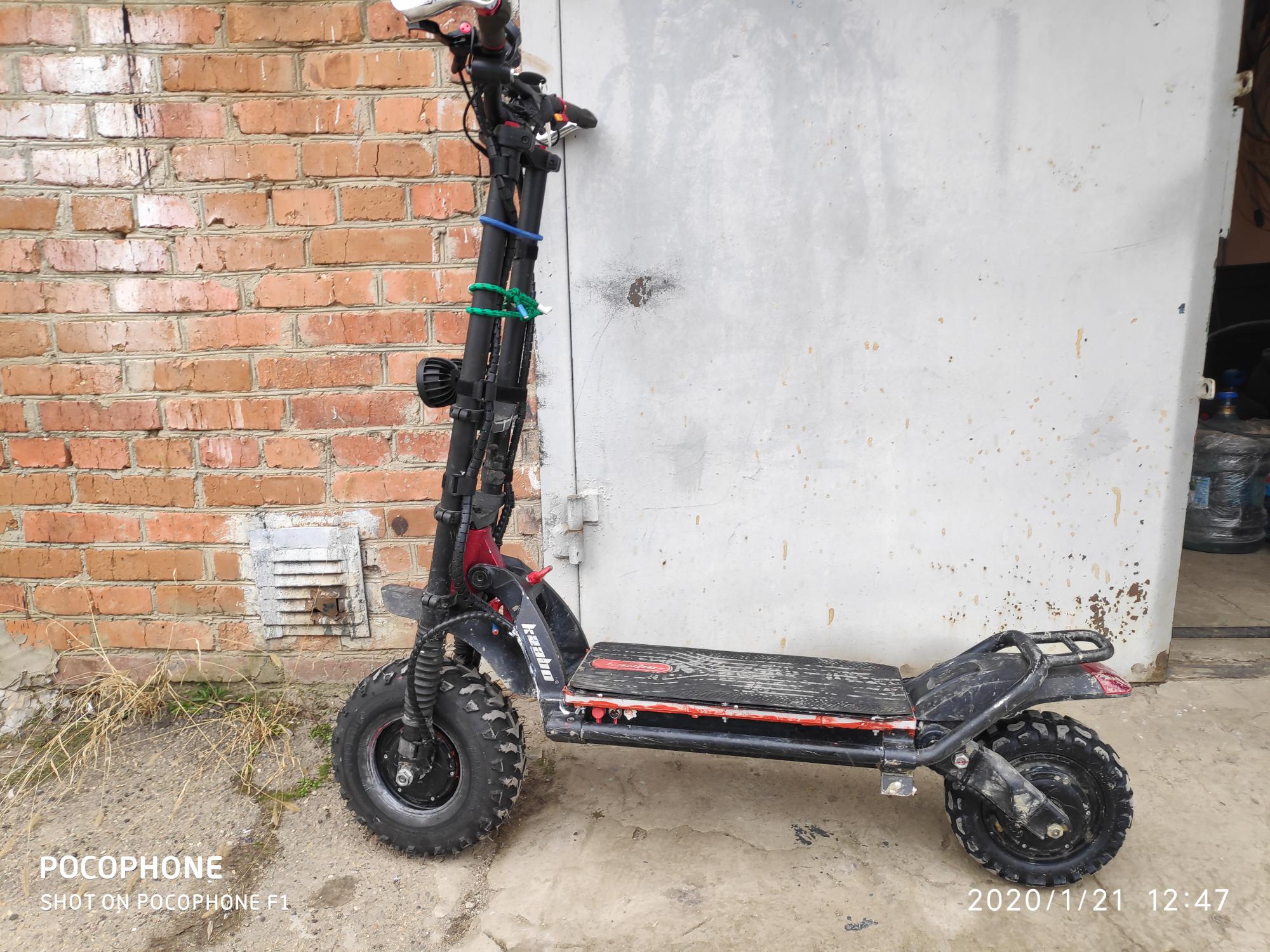

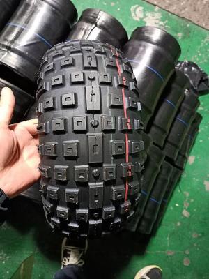

Всем привет. Много покрышек с внутренним диаметром 6 дюймов, но очень мало с 6,5. А у электросамокатов распространен размер 6.5. Кто нибудь пробовал 6 дюймов натянуть на 6.5? Реально это вообще или не мучаться? Смысл в том, что хотелось бы не 11 дюймов с покрышкой получить, а 12-13 и не могу резины подходящей найти, все перерыл. Заранее спасибо!

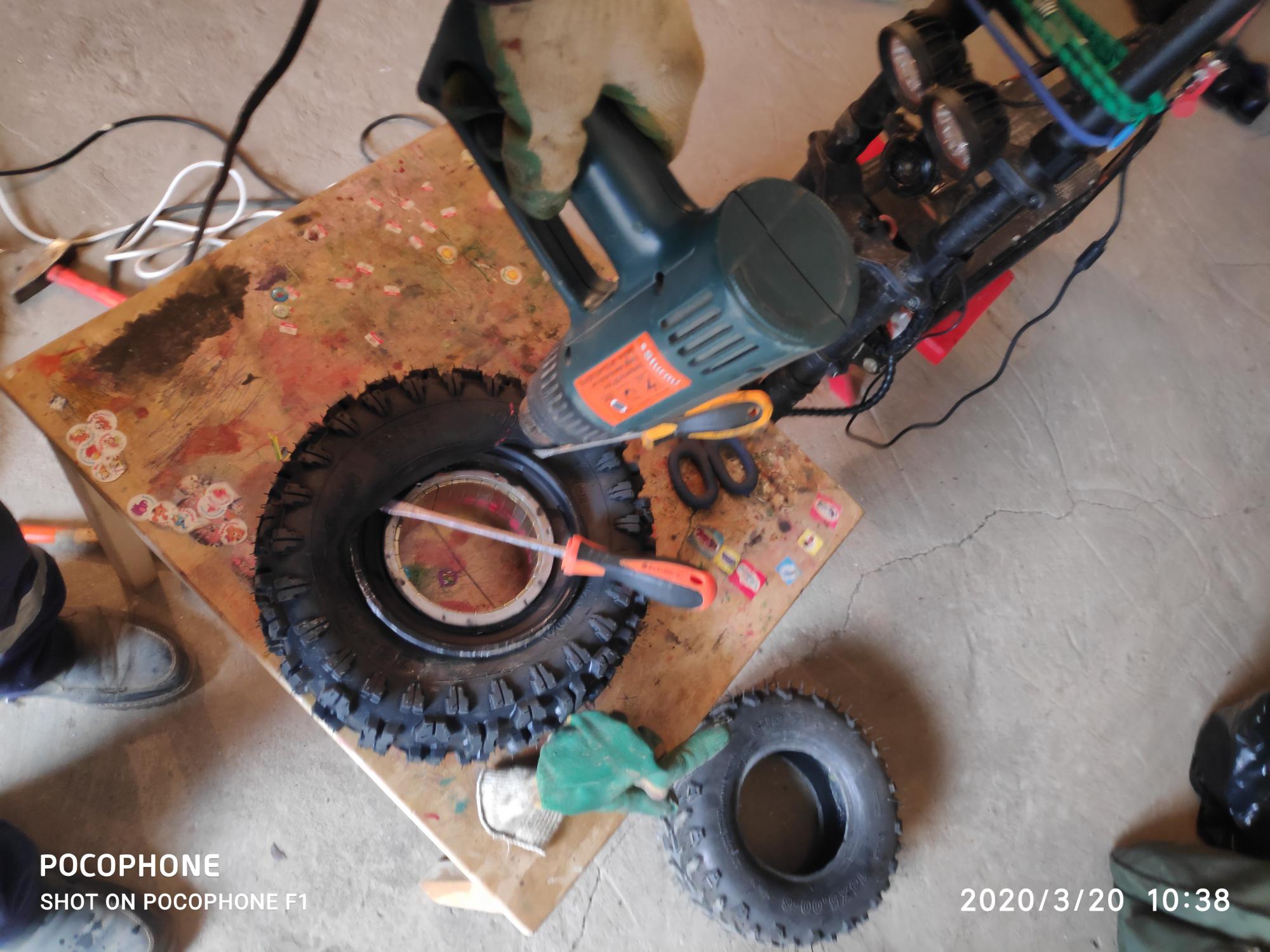

Нет, не натянется, пробовал, корд рвется, а резина не лезит.

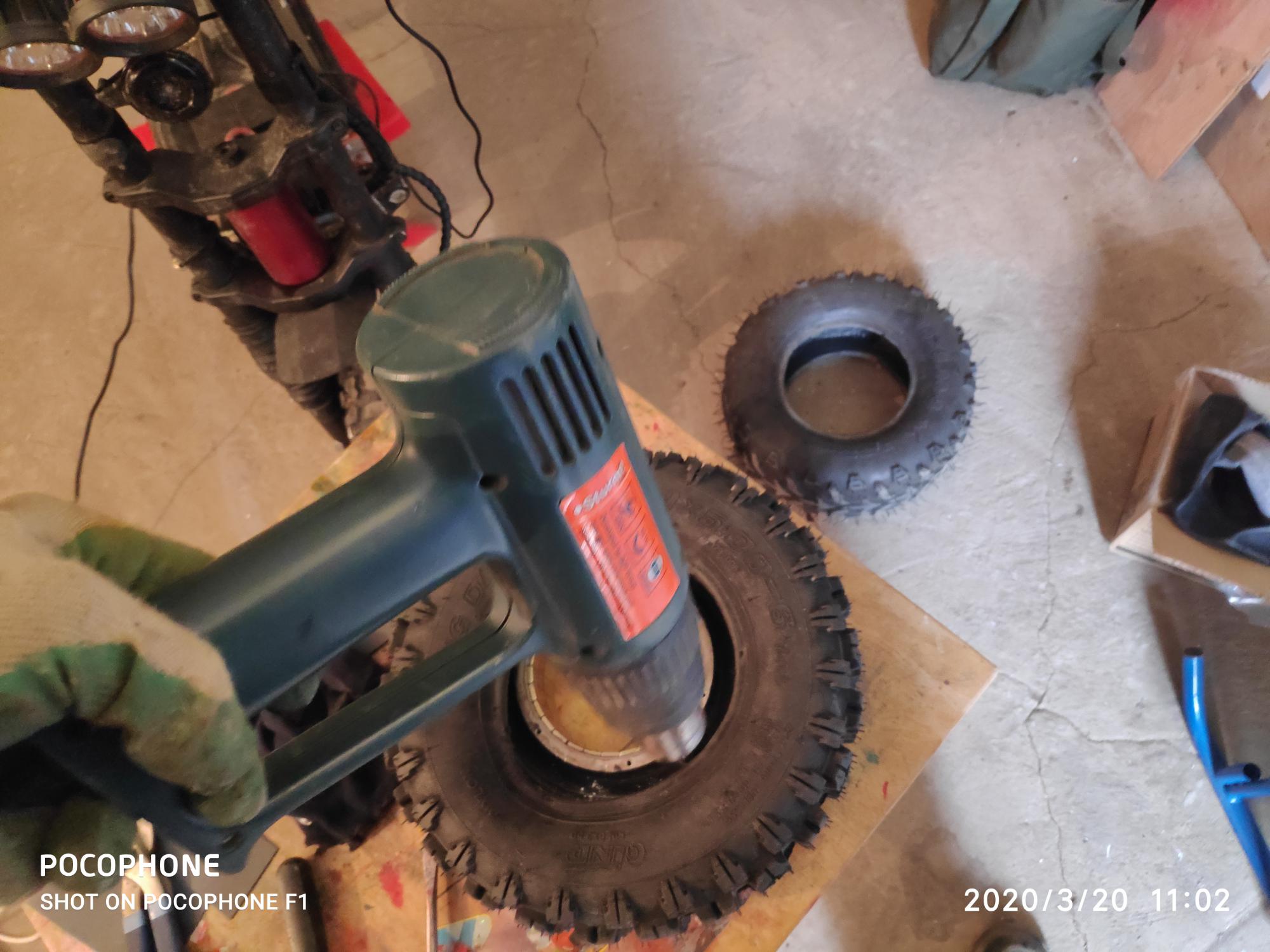

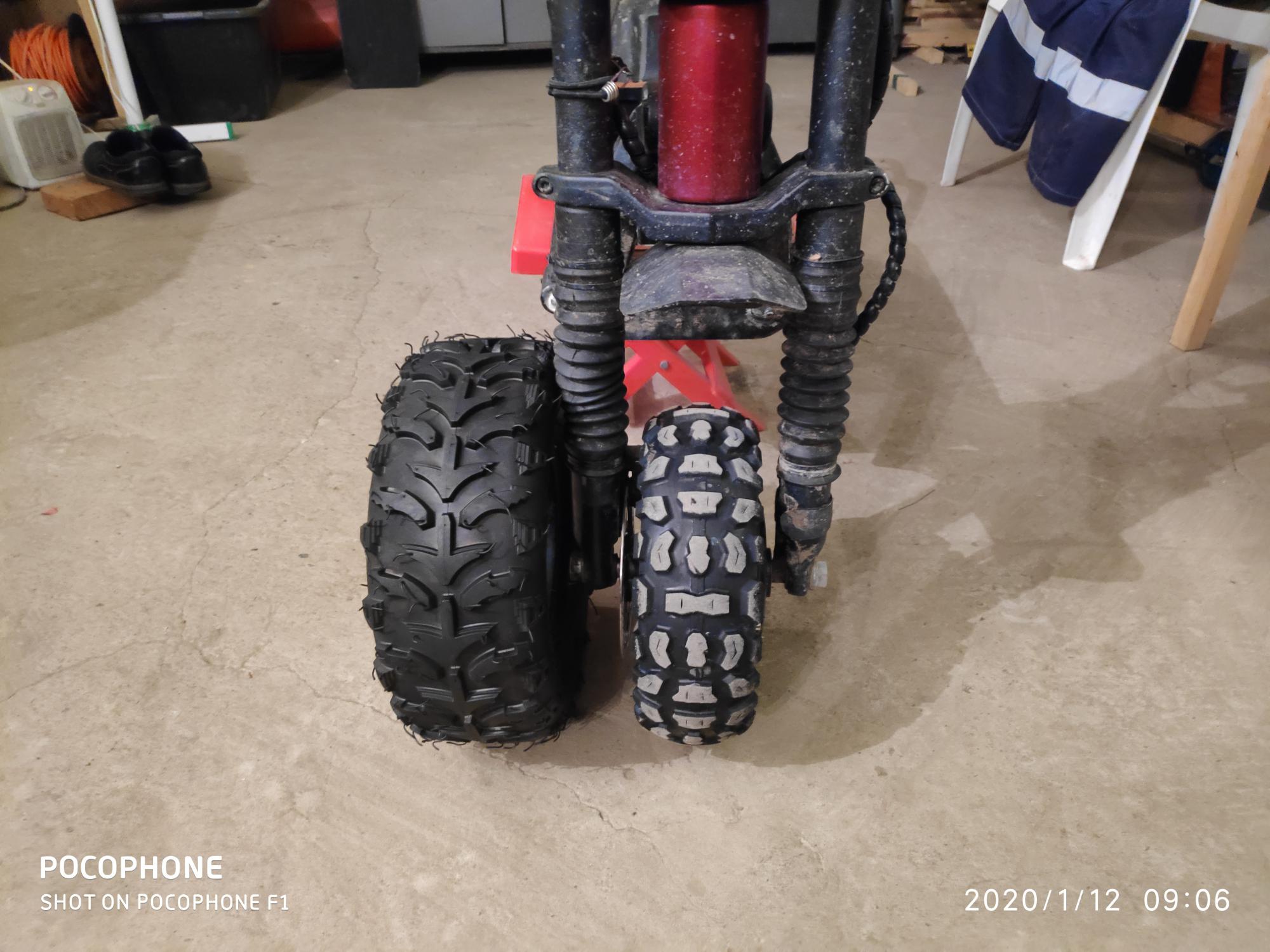

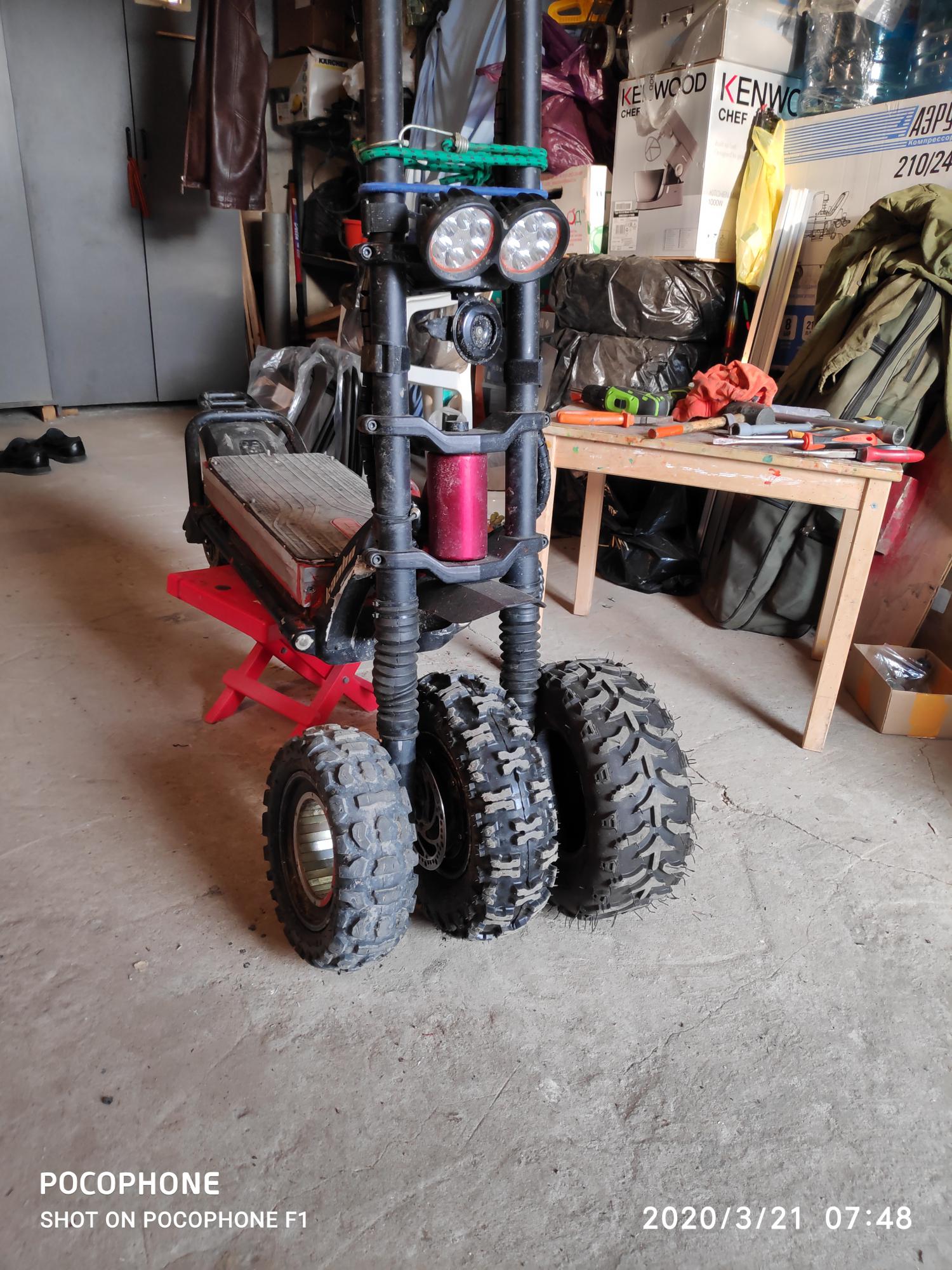

andreyttg

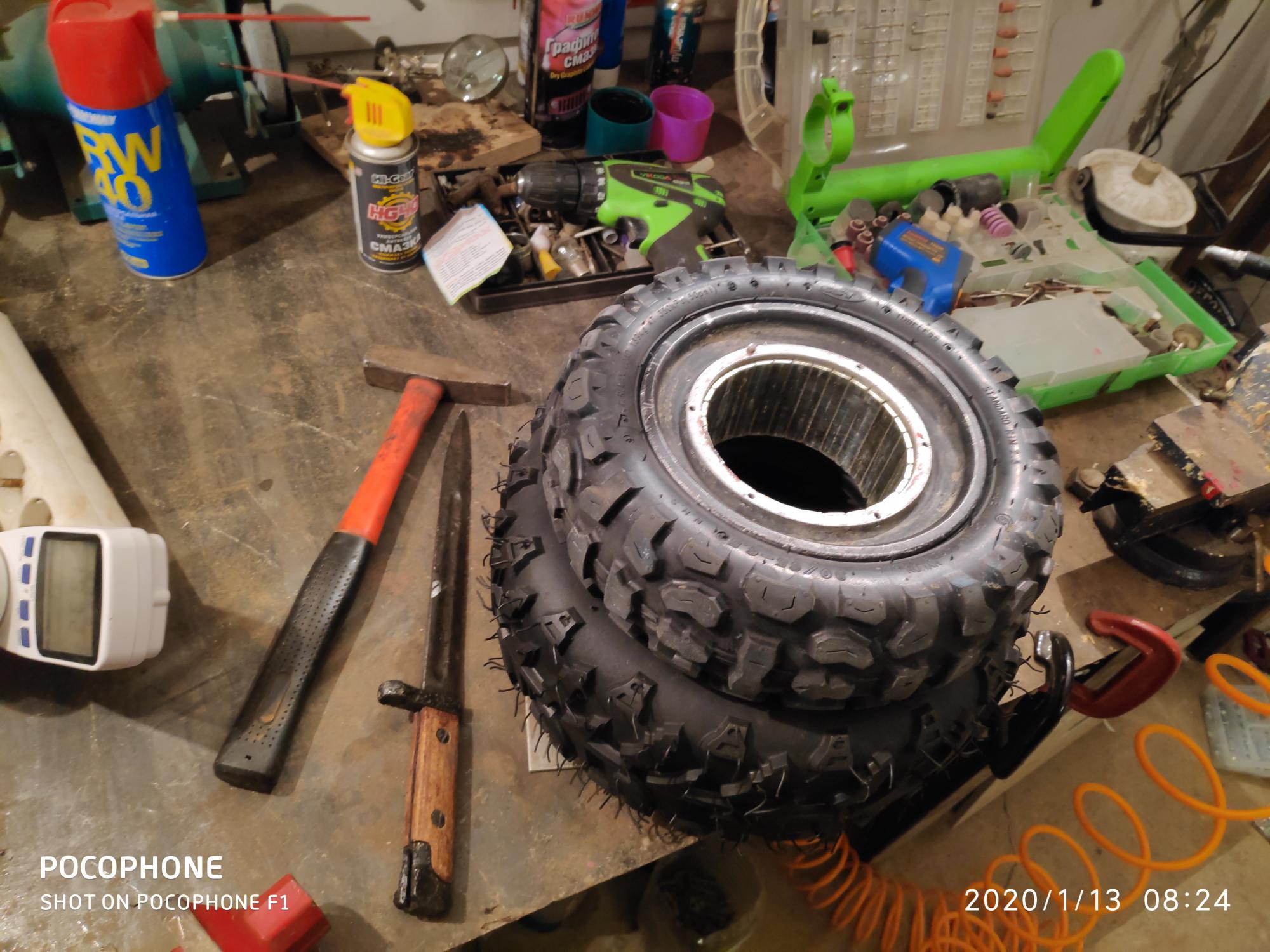

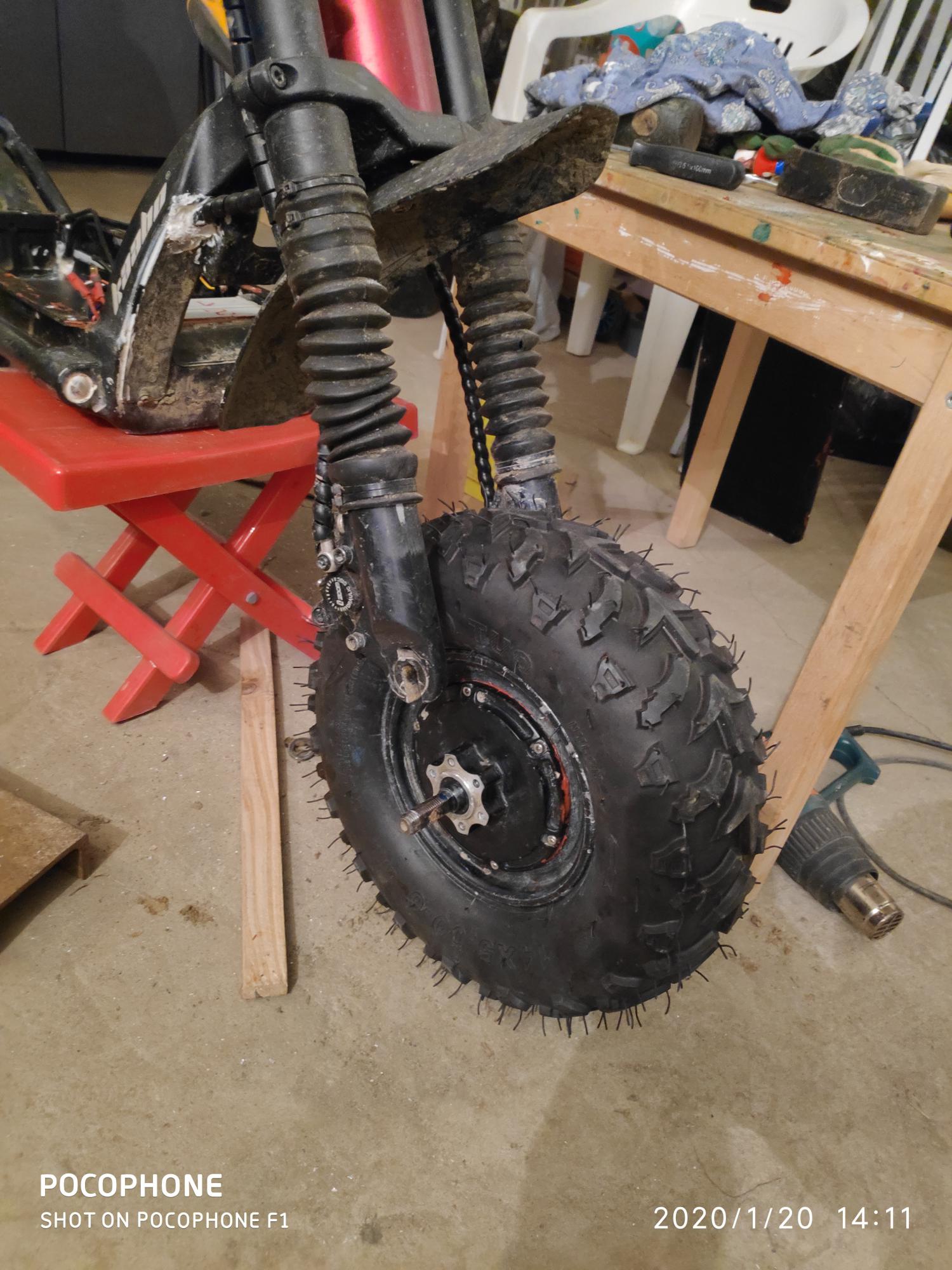

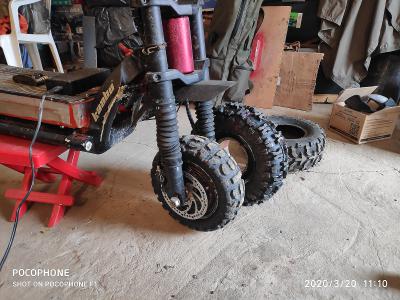

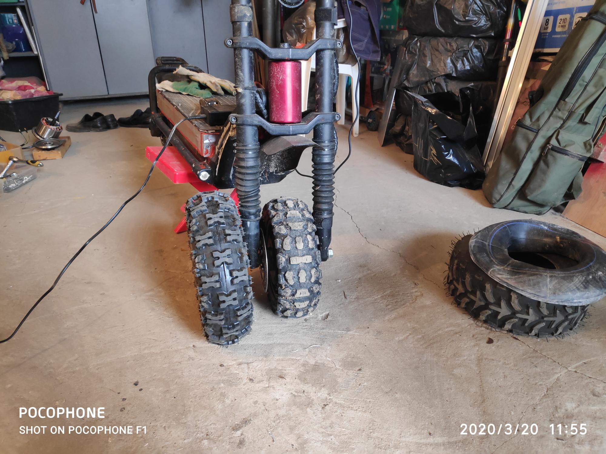

Первый вариант не совсем удался

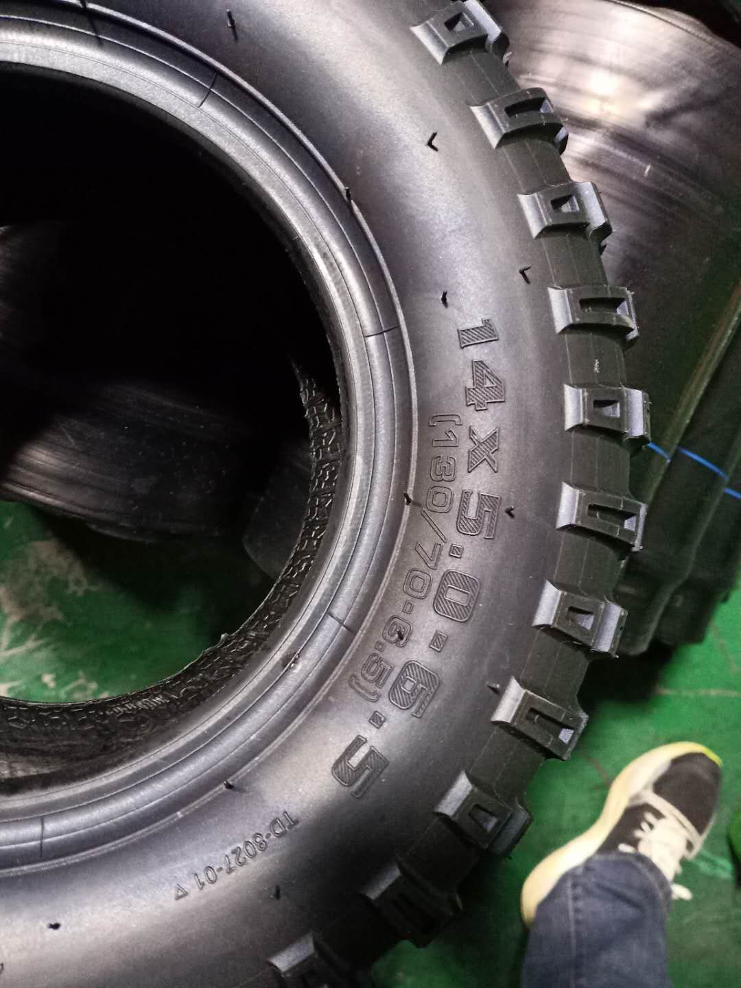

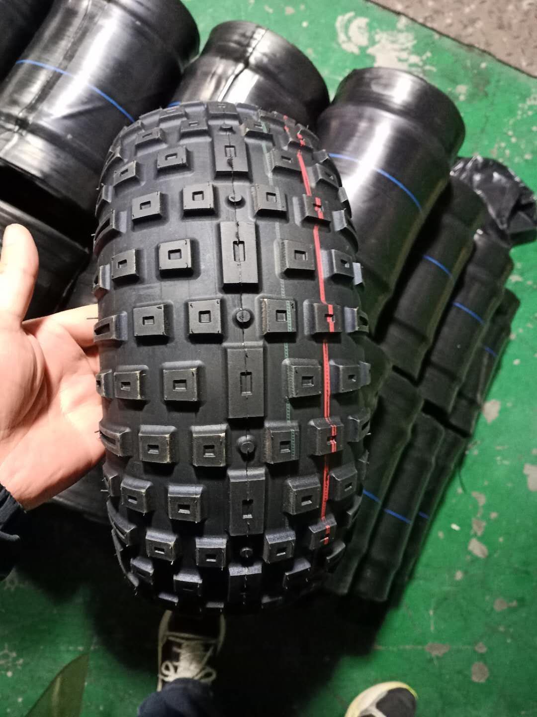

Была куплена на Али Экспрес вот такая шина на 14"
Родные колеса 11" посадочной размер 6.5.
Взял подрезал но взял много ,
Села но при попытке  второго прыжка с небольшой высоте разбортировалась
Так ездил конечно около гаража  ощущение очень мягкие аж непривычно ,
Сейчас едит ещё одна шина буду подрезать но учту первые ошибки .
https://youtu.be/HYnO-FvPfKw
Будем  пробывать . ;-)
Как получиться отпишусь удачно или не удачно

Piramidon
andreyttg
Цитата: Piramidon от 20 Фев. 2020 в 19:29
Подрезал корд?
Да но много взял ,поспешил в общем  , потом только с другой стороны начал работать понял что надо немного брать.
Информации по этому поводу очень мало.
Следующий шину буду по чуть чуть пробывать снимать ,и наверно через шиномонтаж попробую.
По поводу мягкости движения конечно сначала даже эмоции были ....
Главное валит  :wow:
Покатался несколько кругом около гаражей потом один раз через горку прыгнул нормально, потом ещё и разбортировалась.
Но опять это только для небольших скоростей мне по лесу скорость не большая. 20км средняя
А если кто по асфальту гоняет то это не для вас метод опасно ехать так .

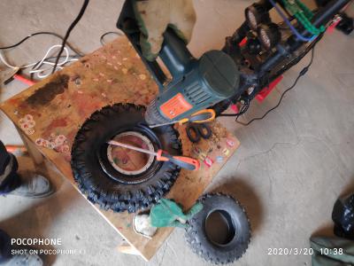

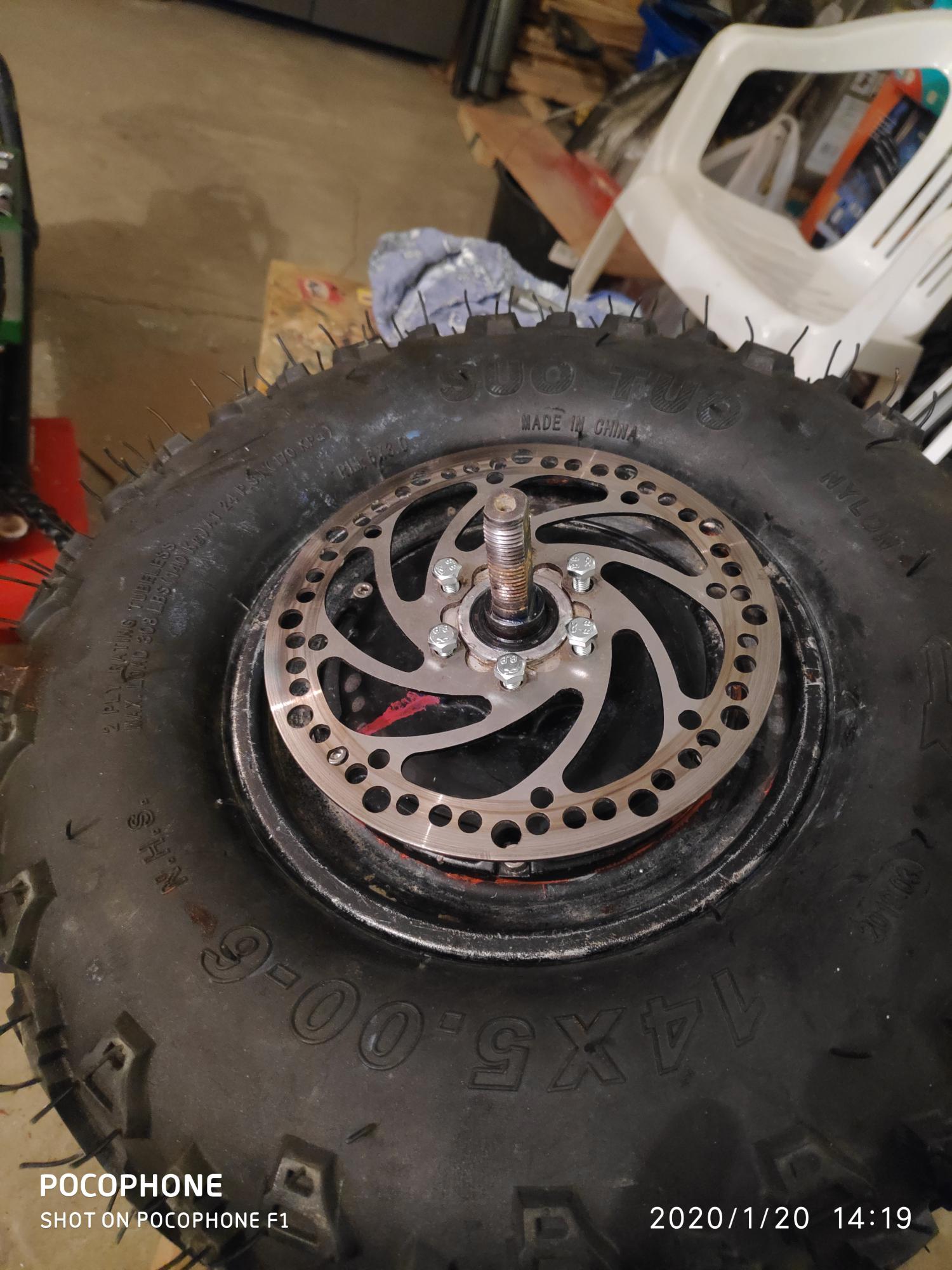

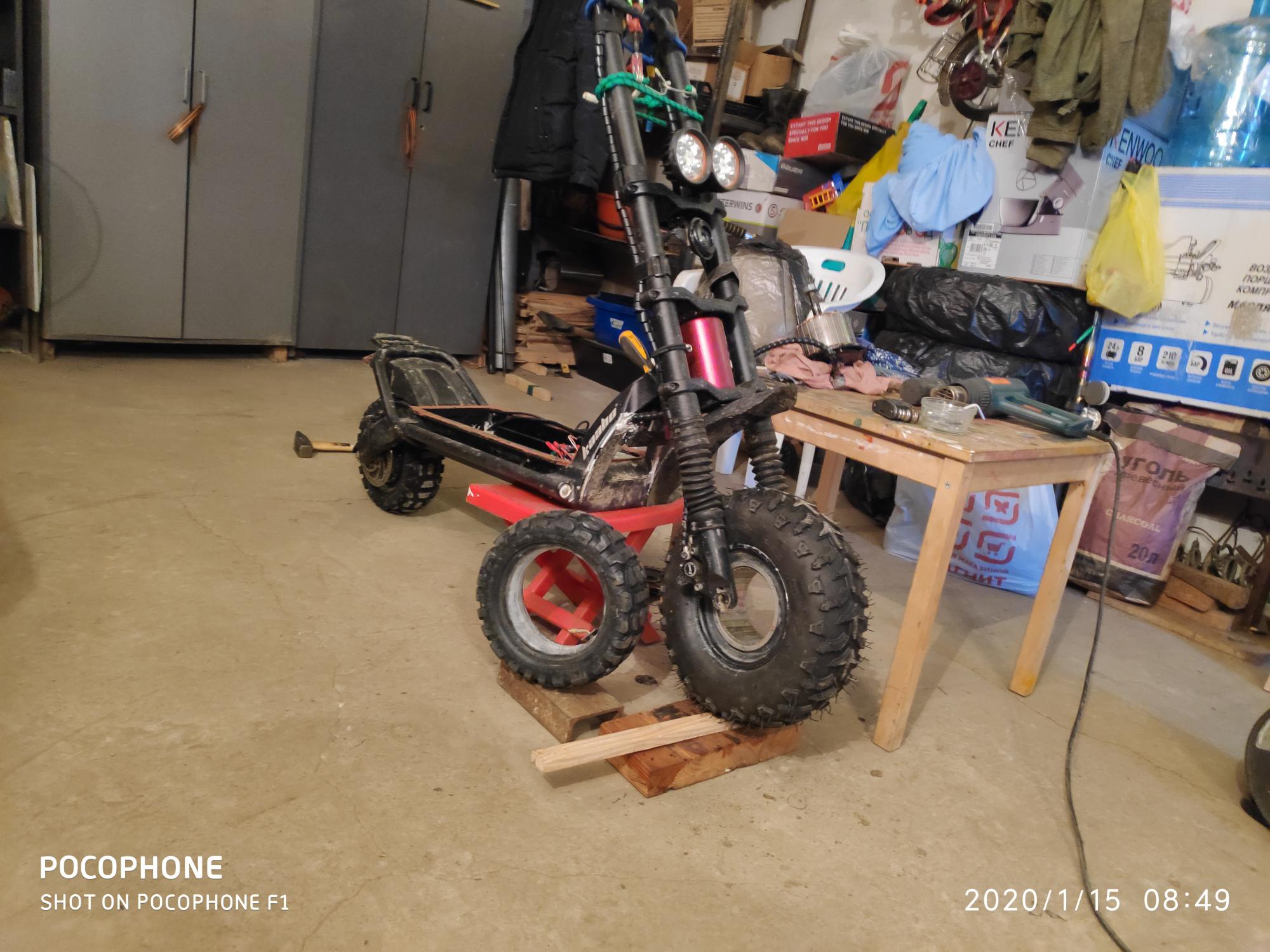

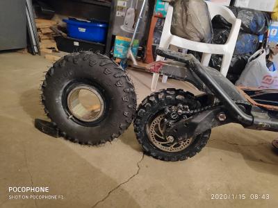

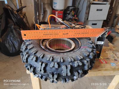

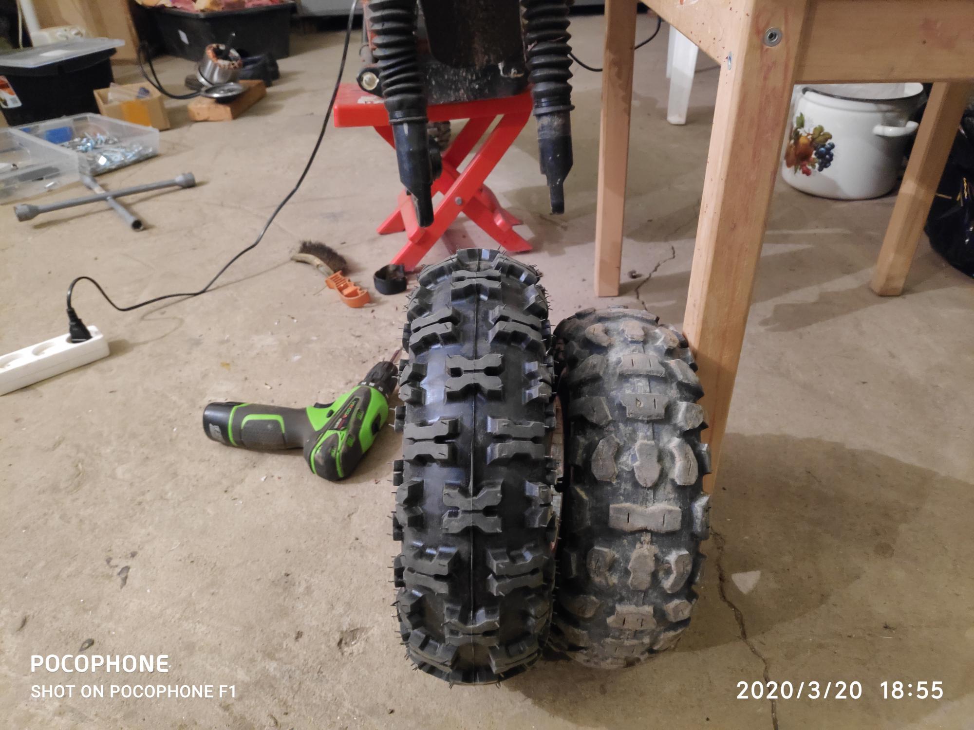

andreyttg
Попытка номер 2.  :-D
13" 5-6" посадочное
Натянул на запасной диск но с ньюнсом.
3 часа бился ....
Завтра попробую испытать .

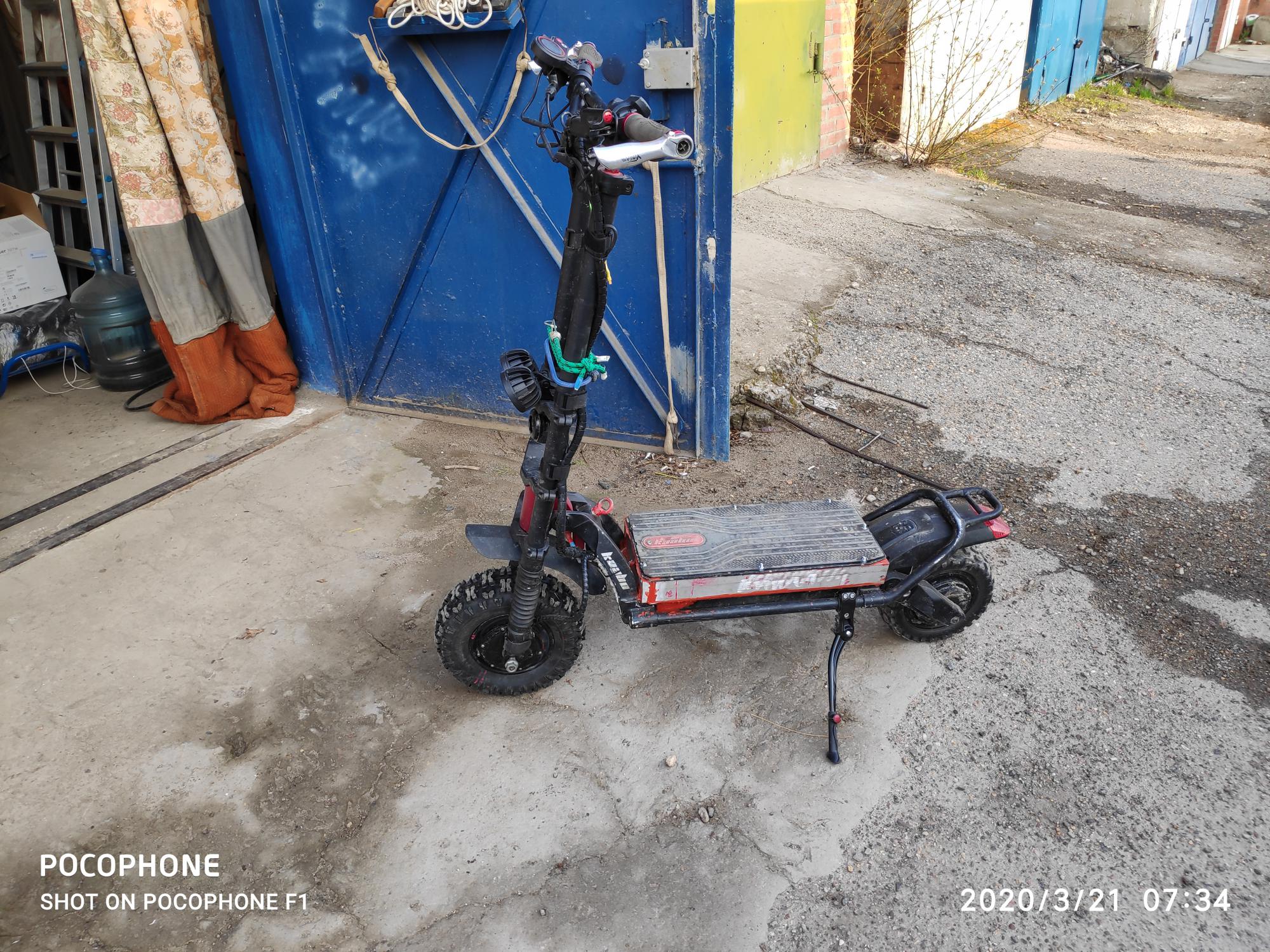

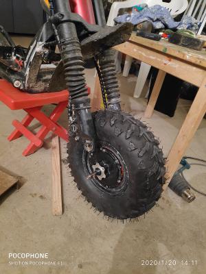

andreyttg
Не прокатило  :-(.
Пробовал сегодня ездил все держит шлифует ,прыгает но шина яйцом.
Интересно почему на 14" с посадочным 6" встала нормально но она разбортировалась при езде.

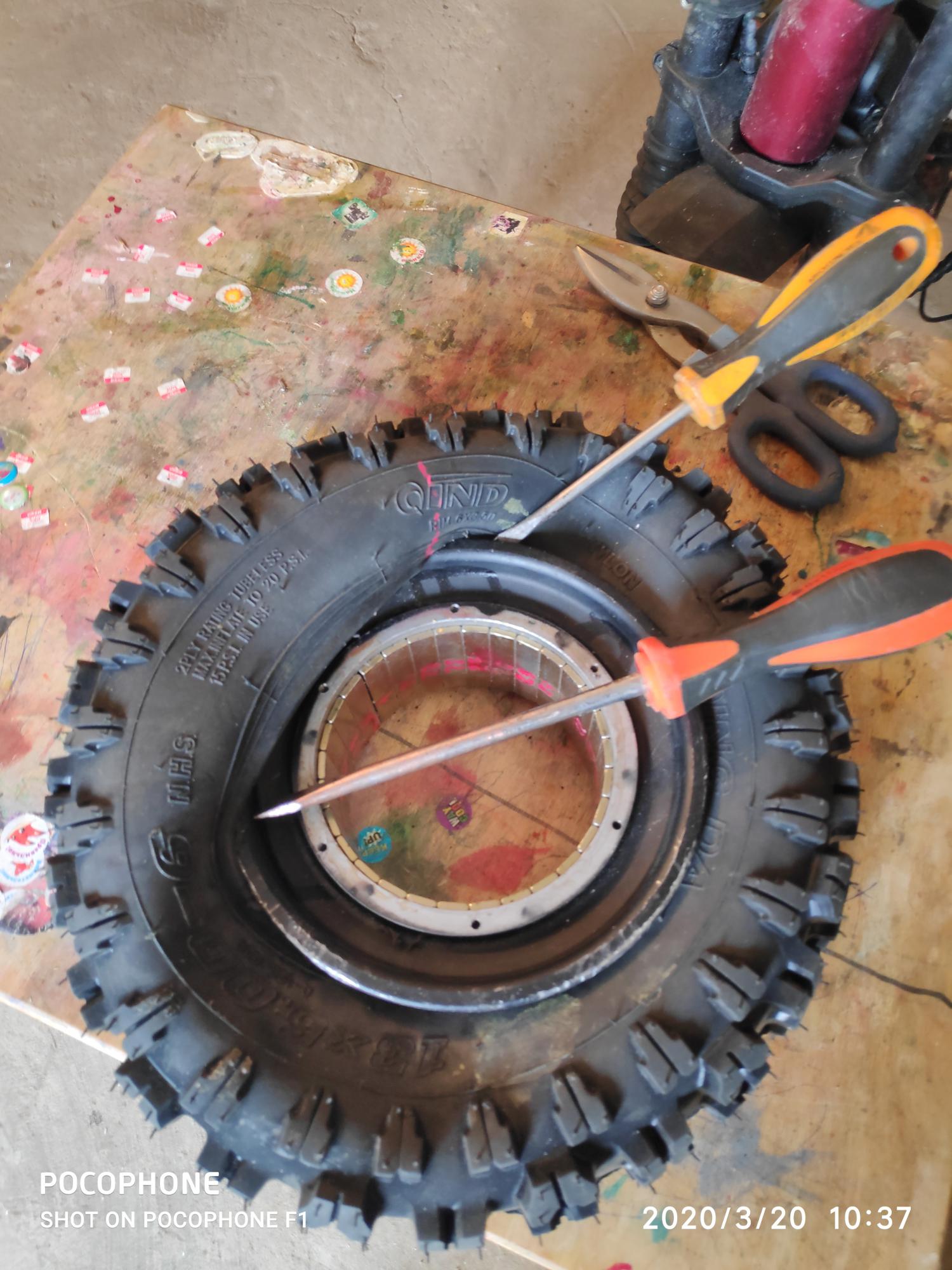

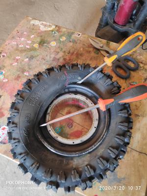

Бабай
#11
Цитата: andreyttg от 20 Март 2020 в 20:31Есть другие варианты?
Утоньшить автомобильные монтировки до минимума ...
Однако, что толку, если слой Steel Bead (или - что там кладут китайцы вместо стали) будет повреждён или порван ... тем более - вырезан?
https://electrotransport.ru/index.php?topic=51946.msg1305749#msg1305749
Slider
Купите металлические монтажки в ближайшем веломагазине. Если там нету можно в интернете заказать, например...

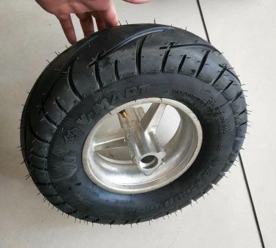

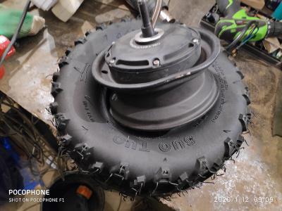

Aleksandr007
Покрышки 13 и 14 дюймов внутренний диаметр 6.5 дюйма
andreyttg
В общем заказал с помощью Александра 007 шины на 13".

Paxxa
#17
Накидные ключи на 8 и 10. Той частью что круглая. Они и подогнуты как правило, и в камеру не ткнешь, и не царапают обод.
