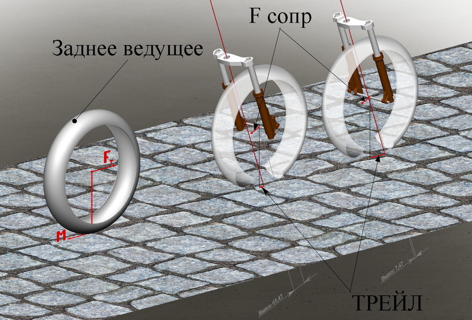

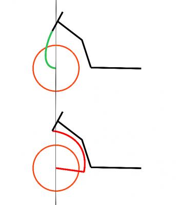

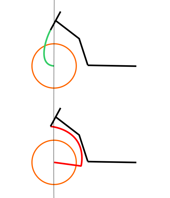

Решил свою картинку нарисовать.
Итак, при старте, крутящий момент мотор-колеса М (или другого привода) создаёт силу тяги на оси заднего колеса Fт (правильней бы её назвать - толкательной).
Эта сила толкает маятник (или прямо в раму). По прохождении волны деформаций сила доходит до рулевой колонки, которая, через подшипники, передаётся на рулевую трубу (изображена красной осью) и то, что под ней висит (траверсы и перья для телескопа или кронштейн для поворотного маятника).
Когда деформируется вся цепочка и доходит до оси переднего колеса, оно начинает сопротивляться своей массой, моментом инерции и всякими трениями. Вектора могут торчать куда угодно, но результирующая Fсопр направлена назад и перпендикулярна оси рулевой колонки.
В этот момент трейл ещё не включился в "работу" и, если колесо направлено строго вперёд, дестабилизация зависит от того - какой имеется вынос оси колеса относительно оси рулевой колонки.
У мотоцикла траверсы имеют вынос перьев телескопов вперёд, чтобы они имели больший угол поворота до удара в бензобак или раму, хотя для этого имеются ограничители.
Кроме того "штаны" перьев могут иметь свой вынос. В сумме может получится немалый вынос вперёд, как первый вариант на картинке, и сила Fсопр будет стремиться повернуть руль на 180 градусов.
Кроме того, во время движения, неровности дорожного покрытия, если они будут торчать не в центральной плоскости колеса, создадут дополнительные боковые усилия на шину и при большом положительном выносе и малом наклоне рулевой и малом трейле может получится раскачка, а при кривой резине - воблинг.
Если перевернуть штаны выносом назад, как второй вариант на картинке, выносы будут вычитательные и общий вынос может быть маленьким или, даже, ось колеса может оказаться сзади оси рулевой колонки. Это наиболее стабильный вариант и боковые нагрузки и удары легче сдержать рулём.
Кроме того, уменьшение выноса вперёд и, тем более, вынос назад увеличивает трейл, который уже в движении ещё больше стабилизирует переднее колесо вдоль траектории, так как Fсопр и трейл направлены в одну сторону. Fсопр висит на кончике трейла и они вместе стремятся быть единой прямой линией..
В отличии от мотоцикла, колёса у самоката колёса маленькие и лёгкие. Поэтому мал гироскопический момент, который стабилизирует переднее колесо, и приходится колдовать с выносом и трейлом.

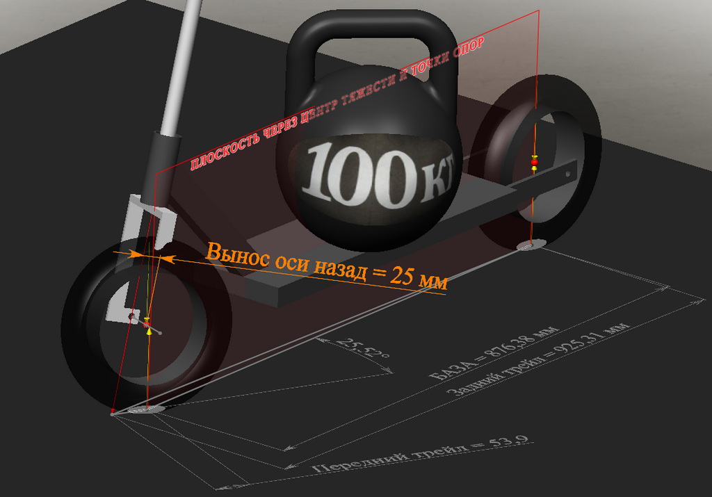

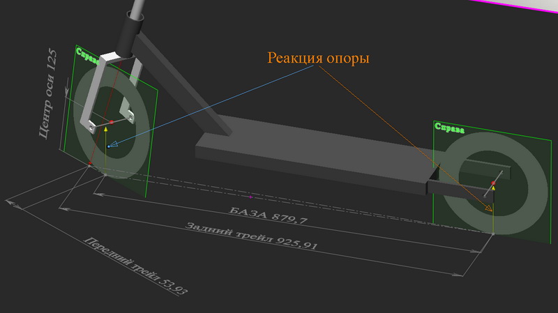

Прочитал недавно смущающее понимание коллеги [user]_Os[/user] в другой теме , который увеличил трейл, поставив ось переднего колеса сзади оси рулевой,
Цитата: _Os от 28 Авг. 2020 в 15:04Но меня всегда смущало понимание что под весом вилка пытается провернуться из явно неустойчивого положения.
и хочу высказать своё видение.

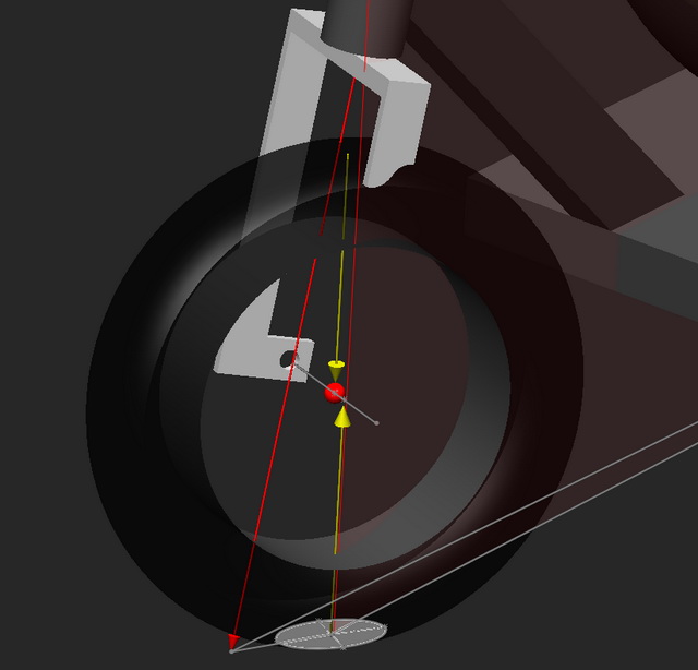

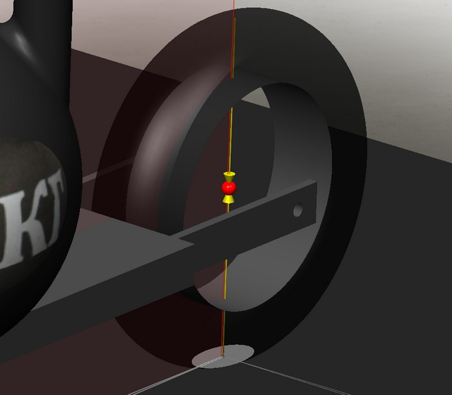

Надо разделять неподвижное состояние, когда прислонютый к стенке самокат вывернет руль и чебурахнется, и движение со скоростью под весом пилота, когда устойчивое удержание переднего колеса на траектории обеспечивается появившимися в движении новыми силами.
Действительно, если рассматривать неподвижное вертикальное положение центральной продольной плоскости и абсолютно твёрдые колёса нулевой толщины на абсолютно твёрдом основании - при контакте колёс с основанием в единственной точке (без трения), когда вынос оси колеса сзади оси рулевой (вынос = 25 мм), вилка будет пытаться повернуться в устойчивое положение, если повернуть руль и реакция опоры покинет центральную продольную плоскость.
Руль не повернётся только когда линия реакции от центра пятна переднего колеса пересекает центр оси колеса и рулевую ось одновременно. Это и есть смущающее понимание неустойчивого равновесия.
Но, в действительности, центральная плоскость переднего колеса, обычно, имеет какой-то поворот, шина - не абсолютно твёрдое тело и имеет ширину, и асфальт шершавый ... :bw:
Если поставить на деку гирю, шины промнутся под весом и образуют пятна контакта, из центров которых будут торчать реакции опор по 60 кг (с учетом веса самоката, например - 20 кг).
Повернём руль на 30°, отрежем кусок вилки, чтобы не загораживался вид и сделаем шины прозрачными, чтобы видеть пятна контакта.
Хотя руль повёрнут на 30°, из-за рэйка 15° центральная плоскость переднего колеса и пятно контакта повернулось только на 25,52°, но это не важно.
Для заднего колеса ничего не изменится. Реакция торчит из центра пятна в центр оси, а навстречу ей давит половина веса.
В переднем колесе, учитывая, что самокат неподвижен и продолжает стоять вертикально,
из-за рэйка 15 градусов центральная плоскость переднего колеса наклонилось от вертикали. Пятно контакта переползёт по образующей сечения колеса внутрь поворота, из центра его будет продолжать вертикально вверх торчать сила реакции. Центр оси, на который вертикально вниз действует сила веса, из-за наклона центральной плоскости колеса, отодвинется от силы реакции ещё дальше внутрь поворота.
Если самокат не удерживать вертикально, он начнёт заваливаться в сторону поворота из-за смещения центра оси колеса. Если удерживать, то сила реакции образует крутящий момент вокруг оси рулевой колонки и если этот крутящий момент будет больше силы трения пятна, которое вцепилось в асфальт, руль начнёт поворачиваться.
Но это на неподвижном самокате ...

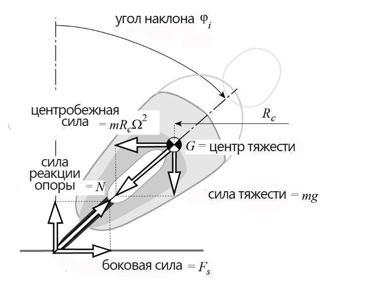

В движении, устойчивость обеспечивается не реакцией опоры, а результирующими сил реакции опор и боковых сил на каждое колесо.  Результирующие редко бывают перпендикулярны основанию, по которому едет самокат, даже при движении прямо. Всегда есть небольшие виляния вдоль траектории, во время которых имеются наклоны от вертикали и на систему действует центробежная сила. Балансировка водителя телом, заставляет эти результирующие обоих колёс балансировать вблизи плоскости через центр тяжести и пятна контактов.
Кроме этого, в работу включается сила трения качения, которая зависит от скорости, и на переднем колесе имеет важное значение. Из-за гистерезиса деформации резины точка реакция опоры смещается вперёд, по направлению движения, от центра пятна а сам вектор реакции наклоняется назад. Это незначительно уменьшает трейл, но сила, висящая на "кончике" трейла передаётся на центр оси и тащит колесо назад, противодействуя крутящему моменту на оси рулевой, который "пытался" вывернуть руль стоячего самоката.

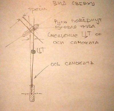

вот еще интересная особенность большого трейла. Я тут накорябал рисунок )).
При большом трейле, поворот колеса вызывает смещение центра тяжести (ЦТ) за ось самоката. В движении это вызывает проваливание самоката в сторону поворота и может как помогать так и мешать. В моём случае однозначно мешает так как вызывает еще и раскачивание.

Цитата: _Os от 04 Сен. 2020 в 20:45вот еще интересная особенность большого трейла. Я тут накорябал рисунок )).
Не понимаю такую последовательность событий ... если повернуть руль на скорости при входе в поворот, то самокат опрокинется наружу поворота. Вольно или невольно на входе в поворот используется контрруление.
Вольно (специально) - когда этому обучаются для гонок, сначала переместив тело внутрь поворота и зачительным поворотом руля в противоположную сторону.
Невольно (бессознательно) - незначительное движение руля в противоположную сторону без перемещения тела, оставшееся в рефлексах спинного мозга у каждого, кто ездил на велосипеде.
От этого контрруления и получается смещение ЦТ внутрь поворота в противовес центробежной силе независимо от величины трейла. От этого руль поворачивается на небольшой угол в сторону поворота сам.
Большой трейл и прицепленная к нему сила трения качения просто препятствует повороту по меньшему радиусу. Больше, чем препятствует маленький трейл. Поэтому у гоночных мотоциклов рэйк и трейл меньше, чем у круизеров и чопперов.
Проваливание в сторону поворота это, как я понимаю, неожиданное по величине заныривание.
Изменения поворота руля и колеса вызывают боковую деформацию шины, которая зависит от давления и меняет направление силы трения качения, которое не соответствует повороту колеса (смотри углы увода).
Поскольку имеется сила, которая так деформирует шину, она же, в ту же сторону изгибает перья. Геометрия подвески в повороте изменяется на меньший радиус поворота, из-за которого происходит заныривание. Потом начинаются упругие колебания, которые, пока не затухнут, могут вызывать раскачивание.
Поэтому раскачивание может происходить от не жёстких, пластинчатых перьев, которые при повороте колеса выгибаются внутрь поворота, а потом упруго колеблются. Восемь шарниров РИНОвской подвески, рассчитаной не на 70 км/час, тоже могут способствовать раскачке  :bw:

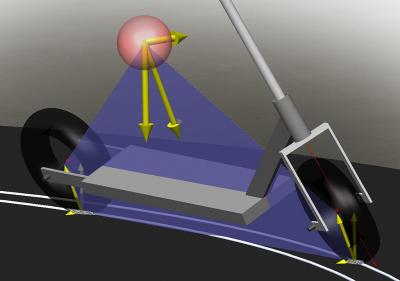

Цитата: _Os от 05 Сен. 2020 в 22:18Я тут набросал анимацию.
Чего же опять руль вертится на неподвижном самокате, причём рама не зафиксирована горизонтально? ...
При таком выносе, конечно, трудно балансировать. Да и угол поворота - каких на скорости не бывает ... поэтому
Цитата: _Os от 05 Сен. 2020 в 22:18На анимации видно, что дека наклоняется при этом наружу поворота и получается что самокат ныряет в поворот а ездока отправляет наружу (видимо просит сойти))).

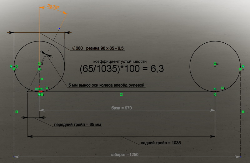

Мне тоже пришлось порисовать ... С некоторыми векторами ... Все вектора замучаешся рисовать  %-)
Увеличил вынос оси назад до 50 мм. Трейл получился 84,45.
Вырезал стоп кадр из видео.
Радиус поворота немного больше 2-х метров. База и рейк такие же, как на фотке с гирей ранее  :-D
Максимальный угол поворота руля около 14,5 градусов.
Да - плоскость результирующей ЦТ и ЦС несимметрично рассекает деку (несколько миллиметров внутрь поворота), но это так незначительно, что непохоже на сбрасывание седока  :bw:
