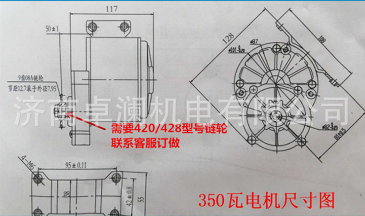

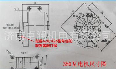

Велосипедный подвесной двигатель MY1016Z3 в качестве лодочного мотора
Автор Bekjan, 28 Окт. 2019 в 09:19
Bekjan

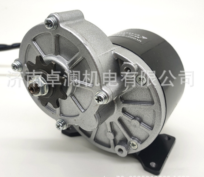

Мотор-редуктор версия 24V350W с редукцией 1:9.78 вес ~2.75кг https://detail.1688.com/offer/605992765875.html 2800р с доставкой
На выходе редуктора, без нагрузки в воздухе, получаем 3850/9,78=393об/мин или 6.55об/сек
Контроллер DC 10-50V 60A  https://www.aliexpress.com/item/32753888235.html
АКБ LiFePo4 12.8V (3.2V100A x 4) + DC-DC 12V-24V20A
Лодка типоразмера Тонар Бриз 260 http://tonar.su/tovary_dlya_ohoty_i_rybalki/katalog_produktsii_tonar/naduvnye_lodki_tonar/grebnye_lodki.html?p=1&o=name&id=378
Установка мотора у воды, от редуктора прямая труба-дейдвуд метра полтора с углублением в воду, т.е не параллельно поверхности
Цель: бороздить относительно бесшумно небольшие озёра и узёки длиной не более 2.5км со скоростью 5-8км/ч
Каким должен быть винт (диаметр, шаг и кол-во винтов) чтобы такой мотор мог толкать лодку со скоростью пешехода?

вот так выглядит и размеры
конструкция до безобразия простая, возможно есть шанс даже чуть чуть притопить редукторную часть хорошо заизолировав  ;-D
да мне хватит скорость пешехода, думаю при таких скоростях и редукции мотора (почти 10Нм на выходе) шаг винта должен быть космическим по сравнению с винтами для ДВС моторов скоростных

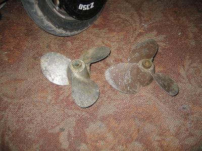

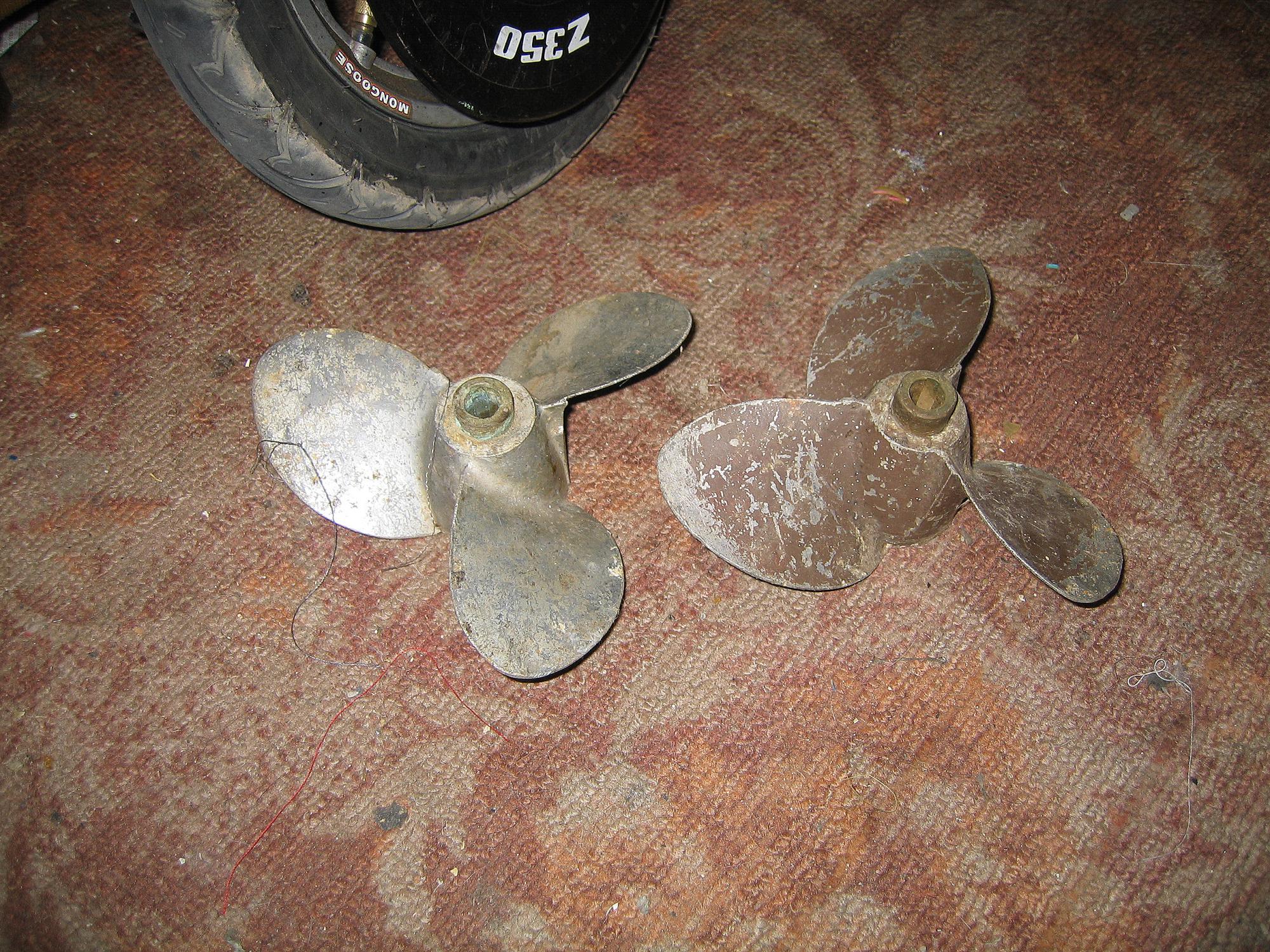

2х лопастной,саблевидный.Это не риб,мягкое дно и отсутствие  всякой гидродинамики,ветерковский винт  точно не потянет без редуктора такой движок,греться будет и жрать амперы.
Bekjan
что за ветерковский винт? мотор в теме как раз с редуктором
Лодочник_А
стандартный 210х225 , грузовой В8 210х160,был и 2х лопастной...
вторая цифра-шаг.
