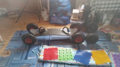

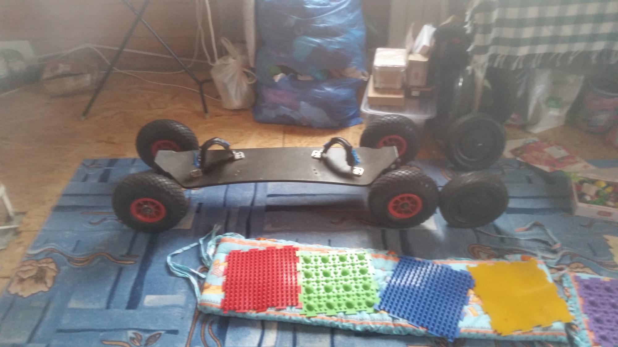

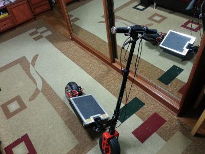

Хочется что то новое и интерестное, необычное. Есть колеса под дисковый тормоз, моторколесо 60в500ват номинал. Есть контроллер 60в25а, но с ним максималка 30км/ч, а хочется чтоб 50км/ч ехал.
По ссылке видео с трибордом но кик версия, для понимания.

Цитата: Vladimir Ilich от 03 Нояб. 2019 в 16:07а хочется чтоб 50км/ч ехал.По ссылке видео с трибордом но кик версия, для понимания.
ИМХО, эта штуковина и на 20 км/ч небезопасна, куда там 50? Суицидокат...)
Без экипа соответствующего я соглашусь не безопасно катать. На моноколесе не менее травмоопасно катать, а я на нем катаюсь))))
Я полностью оцениваю серьезность и травмоопасность. Экип есть от мото.

На видео кик версия, не думаю что кто то сможет по плоскачу ногами дать скорость более 10км/ч )))
В руках будет пульт с курком и тормозом. Пока контоллер бюджетный, без аналогово сигнала, в дальнейшем если зацепит можно финик 3 установить или что то подобное. Возможно с 50км/ч я и погорячился, но в конфиге что есть сейчас оно везет меня на самокате 30км/ч.

Vladimir Ilich
Есть один минус в моем заднем колесе, оно dd и имеет большой вес, что для бездора не есть хорошо. Но для пробы сойдет, можно в дальнейшем модернизировать, дропы 100мм будут, так что можно переднее моторколесо от вела установить.
Вообще изначально была мысля маунтинборд электрический с задним приводом из мк гироскутера. Но это все нужно покупать, а тут все чечки вналичии.

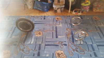

Пока я решил электрифицировать маунтиборд. Купил сегодня моторколеса 350ват от гирика 10.5' (магниты 30мм, намотка 5 жил).

Дабы не плодить темы, решил здесь же выложить свой паралельный проект:
Маунтинборд с 2 мк от гироскутера 6.5 (магниты 30мм).
Контроллеры 15а60в, акб 60в13ач, пиково будет качаться 1800ват, максималка рассчетная 50км/ч.
