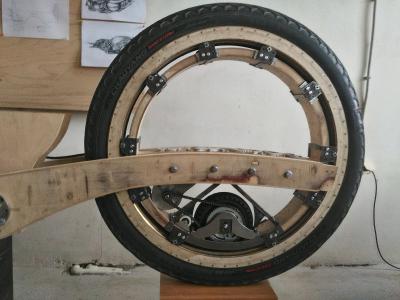

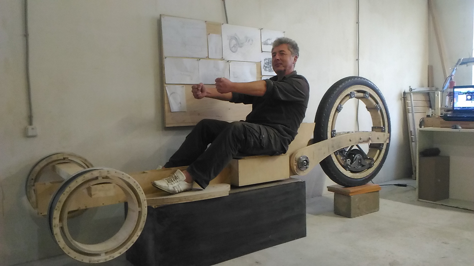

Появилась шальная идея,сделать что нибудь очень не обычное.Что нибудь всем известное скомпоновать в не стандартную схему, без изобретений новых физических принципов. Что бы это транспортное средство выглядело бы,как будто  не из нашего мира.Пускай даже совершенно никчемное в домашнем хозяйстве но при должном исполнении , можно например участвовать в выставках и. т.д.
В результате размышлений имеем:
- обратный трицикл
-заднее приводное колесо диметр 1 м. передние 50см.
-Эл.двигатель постоянного тока 3000Вт. расположен внутри заднего колеса
-колеса орбитальные
-маятниковый задний рычаг с прогрессивной подвеской
-передняя подвеска и рулевое управление на стадии фантазирования )))))
-по возможности всякие никчемные плюшки ,типа что то подстраивается, выдвигается,фиксирует,подсвечивает, и т.д.
Габариты:
Длина-3000мм.
Ширина по передней оси-1200мм.
Ну и раз уж все не как у всех то основной конструкционный материал-дерево(фанера)
Один из первых концептуальных эскизов:
Прошло несколько месяцев, и в результате имеем частично собранный кузов ,обода передних колес ,задний рычаг и работающее приводное колесо.
Дальше предстоит серьезная работа с передней подвеской и рулевым управлением. Буду признателен за мнения и советы. Элементы подвески естественно не деревянные .

Lcruser
Задумка неплохая построить обратный трайк. Сам активно интересуюсь реверс трайками и пытаюсь построить одного из них.
По поводу конструкции заднего маятника:
На Вашем прототипе ось крепления маятника ниже оси колеса по вертикали. Соответственно при разгоне будут действовать вектора силы и плечо, которые будут пытаться опустить раму вниз и ослабить сцепление заднего колеса с поверхностью дороги. Если вспомните лекции про вектора силы и плечи, сразу все поймете.
На всех ведущих колесах подвеска сделана таким образом, что ось крепления маятника выше оси ведущего колеса, чтобы увеличить сцепление шины с дорогой при разгоне, а не уменьшить.
Polarus
Спасибо! Очень дельное замечание.Видимо увлекся внешним видом и профукал главное.

Polarus
Serj
Красивая конструкция!
Как у Вас организовано сцепление резинового приводного колеса с ободом ведущего орбитального?
Стоит уделить внимание этому узлу. Если, например, заедетете в неглубокую лужу, на обод попадет вода, трение снизится..
Видится логичным сделать небольшой люфт в роликах и накачать колесо посильнее, чтобы трайк как бы "ехал" на этом резиновом колесе по виртуальной поверхности обода, и чем больше нагрузка на заднюю ось- тем больше сцепление в узле передачи вращения к орбитальному колесу.

_claw
и какая проектная масса у сего? придется мото тормоза ставить
Классические мототормоза работают с диском, который размещен на...физической оси (втулке) колеса.
А здесь, только ободные могут быть реализованы...нет, разве? Если тормозить маленькое приводное колесо, то кожа быстро износится, ПМСМ.
Скорее всего, это основная причина того, что орбитальные колеса не пошли в массы. Или там надо делать зубчатый привод, а не фрикционный :ah:
SMILE1
Цитата: Polarus от 04 Нояб. 2019 в 14:35предстоит серьезная работа с передней подвеской и рулевым управлением.
С одной стороны, деревянность допускает применение самой простой системы - тележной (это когда поворачивается вся передняя балка).
На мопедных скоростях она как ни странно очень неплохо работает.
С другой, судя по замороченности проекта, вам больше захочется применить наклоняемую.
Это достаточно простой вариант (только для дерева, лучше его перевернуть, чтоб рычаги приходили на верхний шарнир, а тяги на нижний)

Blik86
Цитата: илс от 06 Янв. 2020 в 13:58.нет, разве?
Если уж покрышку сами сделали, то при большом желании и дисковые тормоза поставят.  Вырежут из нержавейки метровое кольцо, прикрутят к ободу и изнутри воткнут тормоз.
Центробежная сила и без того в нежизнеспособном колесе будет грязь удерживать и накапливать, так что оно быстро станет самотормозящим .
Blackwood
Цитата: Lcruser от 05 Нояб. 2019 в 19:04Задумка неплохая построить обратный трайк. Сам активно интересуюсь реверс трайками и пытаюсь построить одного из них.
На всех ведущих колесах подвеска сделана таким образом, что ось крепления маятника выше оси ведущего колеса, чтобы увеличить сцепление шины с дорогой при разгоне, а не уменьшить.Вообще-то наоборот. Векторы и плечи в студию! В любом случае ведущее колесо будет создавать на оси  момент поднимающий раму.
