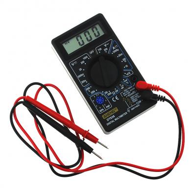

Взял мультиметр, выставил измерение постоянного напряжения, приложил к полюсам вывода зарядки щупы - возникает искра и ЗУ кратковременно отключается (гаснет светодиод индикации)...
Получается что без нагрузки (аккумуляторов) нельзя проверить это ЗУ? Или оно неисправное?

[user]Константин628[/user], неисправен метод измерения.
Щупы точно не в разъёмах для измерения тока стоят?

Переставил красный щуп мультиметра. Как здесь:
Показал вольтметр в итоге 29.3 Вольта. На самой зарядке написано 29.4 В.
Таким образом, возникает вопрос: отличие в 0.1 В вызвано погрешностью мультиметра?
Если нет, то получается ЗУ будет недозаряжать?
И второй вопрос: как проверить наличие режима CC/CV в этом ЗУ?
Его наличие заявлено, но китайцам веры нет. Но может ведь оказаться и так, что ЗУ всегда выдаёт постоянное напряжение?
Скорее да.
Даже если и так, это совершенно незначительная разница.
Поделить напряжение на заявленный ток. Получится некое сопротивление. Нагрузить зарядку сопротивлением чуть меньшим, чем посчитанное. Зарядка должна просадить напряжение и начать ограничивать ток. Естественно, сопротивление должно быть достаточной мощности, обычный резистор не подойдёт.
Ну или не маятся хренью и замерить ток уже на батарейке, если сильно хочется.
Маловероятно. Вот то что ток может оказаться в полтора-два раза ниже заявленного - это возможно)
