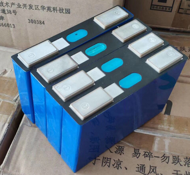

Lishen 3.7V50AH в 880гр, чудо китайской промышленности?
Автор Bekjan, 14 Нояб. 2019 в 13:23
Bekjan

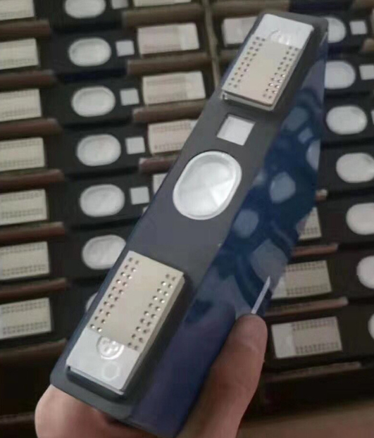

Lishen 3.7V50AH 880гр, 27 * 148 * 91 (мм) https://detail.1688.com/offer/602938186255.html
цена 1200р без доставки, Карл!  :run:
10 таких и можно сварганить 36V50AH с весом всего 8.8кг да на 2х2 конфиг! Песня! У меня сейчас из 18650 48V31AH в районе 8кг
а теперь сомнения:
  • Реальная ли ёмкость для такого веса и размеров? в том же магазе есть на 40АЧ с размерами даже чуть больше 26*148*97мм и вес 875гр
  • Неизвестная химия. Точно не li-fepo4 и inr/nmc. Кобальт? Марганец? Полимерка? (хотя в названии и в описании нигде не нашел слова "полим"
Кто нибудь юзал такие ячейки?

А чудо в каком месте тут? В цене? Ну да недорого. Но опять же я не увидел в описании товара слово Новый. С учётом что приварен никель на выводы скорее всего это б/у банки снятые с каких нибудь электробусов , никель скрывает следы от сборки  под соусом заботы о дальнейшей сборке АКБ из них. Банки на 40 ач скорее всего они же только более ушатанные.
По весу - ну вот Тесла 21700 4800мач весит 69гр, 48ач 3.7в будет 690гр, но импеданс будет около 1.5мОм , повыше конечно и цена раза в полтора выше

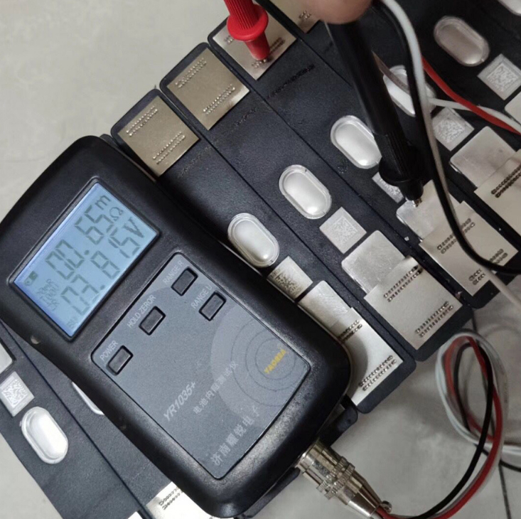

Брал на пробу 1 ёмкость реальная, а вот сопротивление было 1,8 мОм на 1кГц.
Bekjan
да хоть 3мОм!
за такие деньги и ёмкость в использовании на ебайке это же хорошая ячейка?
особенно в сравнении с ICR18650-26F EAIEP (15-20мОм 1кГц)

Да , при тесте на DC , именно 3 мОм и будет, а может даже и больше.
Похоже , элемент создавался как емкий , но слаботоковый .
1С для него предельная постоянная нагрузка, пиково 2 С.

одномоторник 48В500Вт редукторник жрет 22А, двухконфиг хз, может быть 30-35А будет кушать, т.е меньше 1С, что не может не радовать!  :run:

Я по этому и не стал из них собирать, возможно у новых будут лучшие показатели. Для своих проектов предпочитаю пакеты LG 63 Ач из 18650 Самсунг 30Q по цене и токоотдаче очень неплохо получается.

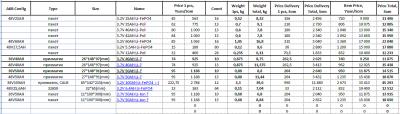

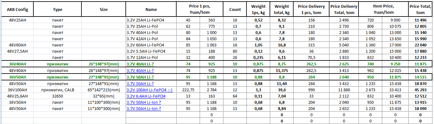

Bekjan
Цитата: saska от 14 Нояб. 2019 в 19:19
https://item.taobao.com/item.htm?spm=a1z10.3-c.w4002-4513595823.91.82157459f4N77J&id=602693612493
Почти то же самое в пакете.
вкусно да, как бы не литий-полимерный оказался?
вот рейтинг моделей-цен с доставкой до меня
пока что призматик на 50АЧ выглядит вкусным по цене и габариту ячейки
пакет конечно легче на 2кг для 36V и 2,6кг 48V вариантов
по цене чуть дешевле но непонятно с химией и ресурсом
и явно габариты неудобные для размещения в треугольнике

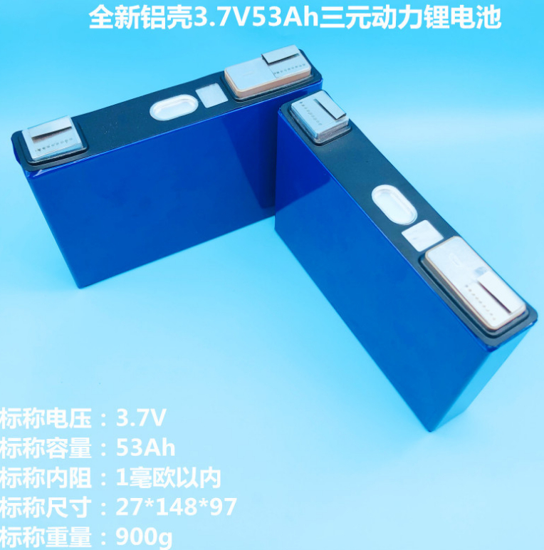

Bekjan
Bekjan
#13
Похоже нашёл таки nmc пакет 3.7V60AH https://details.1688.com/offer/571520222782.html
1600р без доставки!  :run:
Дайте 14! 1 на жёсткие тесты на безопасность!
По крайней мере  фотки те же что с малого китая! https://small-china.ru/lg-nmc/
crond
Так этот уже похож на LGх
Впрочем говорят, что на заводе на нулёвейших пакетах могут напечатать хоть sony, что попросишь, но цена тогда будет 2000руб

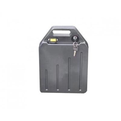

Позвольте поинтересоваться , как вы используете батарею такого веса и размера ,в рюкзаке за спиной возите ?
Bekjan
Я хочу засунуть их в треугольник фэтбайка (q-фактор больше 11см, значит ширина короба минимум 10-10.5см). 10шт(36В) наверное удастся запихнуть, 13шт (48В) скорее нет
