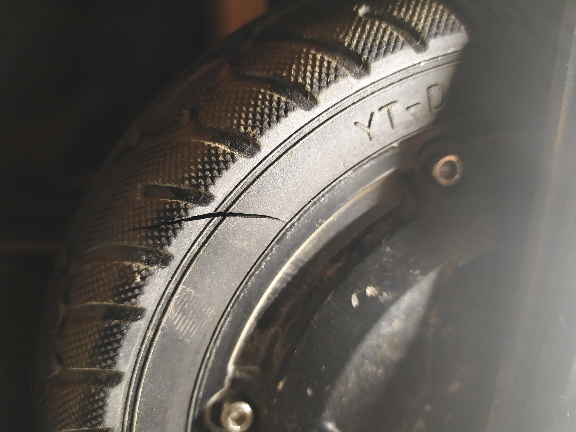

Бьюсь уже долго, не могу понять. Заменил резину на мотор колесе. Процедуру делаю третий раз уже, на автомате. Но сильно упала тяговитость. При поднятом колесе развивает как обычно 37 км.час но под нагрузкой упало с 30 до 20, ток стоит максимум 15 ампер, батаре не хватает на маршрут, который ранее проезжал с запасом. Заметил. что ещё и рулиться тяжелее стало, но списал это на подтяжку вилки. Может резина более мягкая и так сильно может влиять?

Ну, резина - говно. Но это не точно.
Более внятных данных нет? С фотками, например.

[user]ZloiVadik[/user], да, от мягкости резины зависит сопротивление качению.
ждем фото с надписями на боковинах резины.

Да надписи такие же как у родной. 200х50 YT-D15 8X2T. В общем печаль(. Родная треснула через 100 км, потом вторая треснула через 50 км. Эту нлянул тоже трещина 15 км всего... По ходу очень мягкая, ставлю назад прошлую для проверки.

[user]ZloiVadik[/user], самая хорошая risingsun
на ней ездили 160 кг
просто не повезло с резиной.

Ну я потяжелее вас и пока таких проблем не возникало,  родная покрышка просто 200х50  и честные 8", маркировка на фотке. Возможные проблемы с покрышкой устранил доработкой передней втулки амортизатора (дека пружинит как хороший матрас) и уменьшил ток не допуская перегрева мотора до 10.4А летом и 14А на осень-зиму.

Так, докладываю. Поменял на старую и накат улучшился но не так как ранее. Стал проверять, а оказывается в заднем давление 0.2. Я же не давно перешёл на пневматическое. Накачал и вуаля)). В общем это писец как важно! И комфорт надо делать только за счёт амортизации но ни как за счёт мягкости резины.
